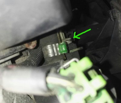

Si je comprends bien tu ne sait pas quel est le connecteur de la sonde de Ldr ?
Si tu débranche la sonde de ldr le ventilo doit démarrer.
Messages : 2052
Localisation : Toulon
Re: Commande Module E85 ( Stock dispo : 3 )
Message non lu par SAHRO »
A mon avis c'est ici (flèche verte).
lonsdalien
Messages : 85
Enregistré le : 25 févr. 2019, 09:29
Modèle : [Espace III 2.0]
Message non lu par lonsdalien »
SAHRO a écrit :A mon avis c'est ici (flèche verte).
Effectivement, je crois avoir trouvé ça derrière !
Pour vous c'est bien ça ?
Je vais devoir démonter le boîte du filtre à air pour y accéder facilement.
J'espère que le câble à assez de "moue".
J'ai pas possibilité de prendre un fer à souder.
Existe-t-il un connecteur rapide à 4 plot dans ce style là ?
