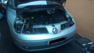

Bonjour a tous,
La suite de l'aventure turbo, debut du démontage radiateur turbo.
Demain je sort et change échangeur turbo.

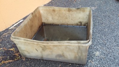

Message non lu par Davidrwt »
L'huile que j'avait dans le radiateur
Modifié en dernier par Davidrwt le 27 févr. 2016, 16:00, modifié 1 fois.
Re: Remise en état de mon IV (turbo hs)
Salut David,
Davidrwt a écrit :L'huile sue j'avait dans le radiateur
Ah oui quand même !!
Il aurait pu s'auto-alimenter un bon moment :!: :roll:
l'huile partait direct dans l’admission (et certainement pas mieux dans l'échappement )
pas étonnant vu l’état du turbo

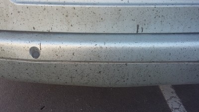

Davidrwt
Messages : 2929
Localisation : Nord (59)

Bon boulot,heureusement que tu as enlevé cette huile :wink: sinon....
Re: Remise en état de mon IV (ça roule)
avec ta derniere photo, tu me fous la trouille !
mon coffre arriere est dans le meme etat apres un parcours de 2 ou 300km !
je soupçonnais une petite fuite au niveau du carter, mais a cause de ta photo, je vais etudier le probleme de tres pres !
vincenzi1
Messages : 521
Enregistré le : 02 août 2014, 10:11
Année : 2005
Localisation : Haute Normandie
Message non lu par vincenzi1 »
camion rouge a écrit :avec ta derniere photo, tu me fous la trouille !
alors tu a pas une petite fuite :lol:
Regarde a la durite de graissage de palier de turbo :wink: ...Déja eu le cas !
