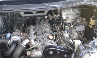

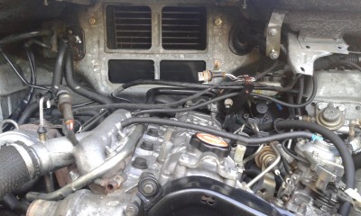

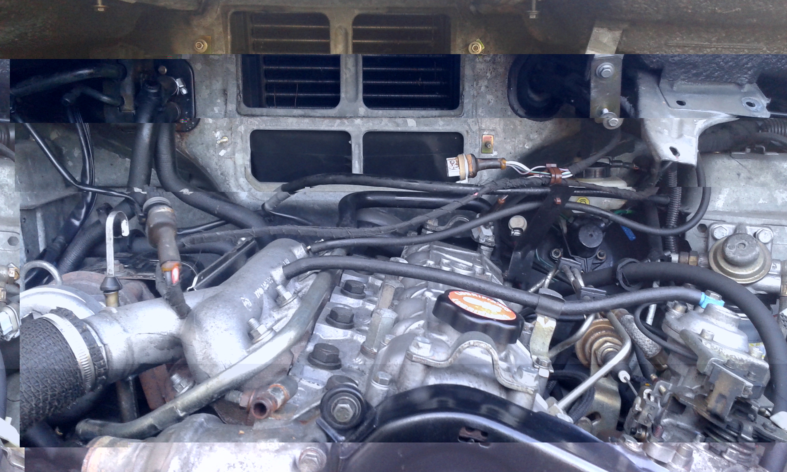

Salut la compagnie :wink: Bon,pour en arriver la,déjà quelques coups de gueule :mrgreen: ,et 2 bonnes heures. :? Certaines vis vont vachement bien a défaire :mrgreen: :lol: et je pensais pas qu'il fallait en démonter autant :roll:
Et mon pauvre dos ne me dit pas merci !!
Grizzly Sauvage
Messages : 1923
Année : 1993
Re: Espace Alizé 2.1 dt 07/94
comme moi, j'ai du enlever le mécanisme d'essuies glaces pour enlever le bloc ventilation! :wink:
Super propre ce moteur !!! :wink:
Grizzly Sauvage a écrit :Super propre ce moteur !!! :wink:
Brun's.
+ 1 : On mangerait dessus :P
p23
Messages : 2827
Message non lu par p23 »
Brun's.
Quel bordel !! :mrgreen: Merci pour le moteur mais autrement je ne supporte pas !! :lol: :wink:
Brun's.
:wink:

Avec les bons outils çà va cela se fait bien
Faut juste se tournicoter pour atteindre toutes les vis...
Et pas forcement besoin de virer le mécanisme EG pour enlever le bloc... dans ce cas par contre c'est juste un poil chiant...
