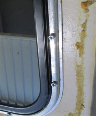

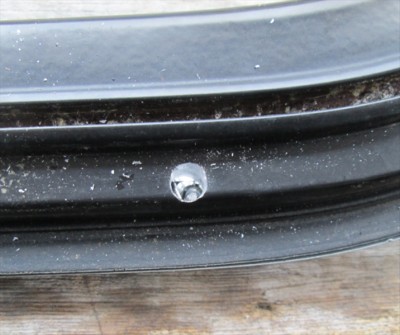

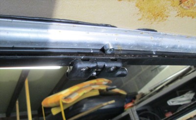

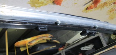

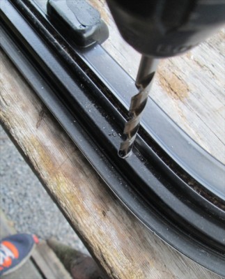

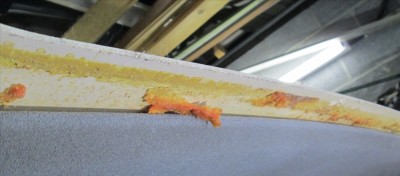

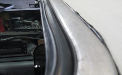

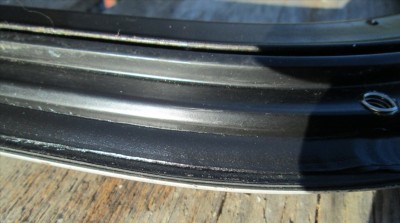

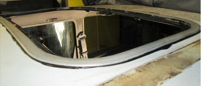

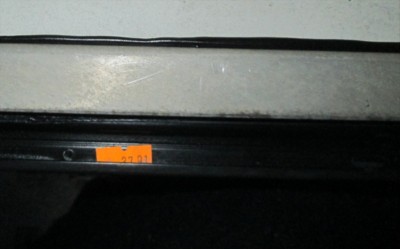

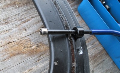

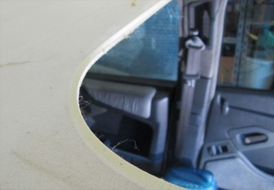

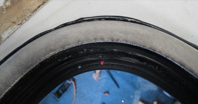

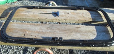

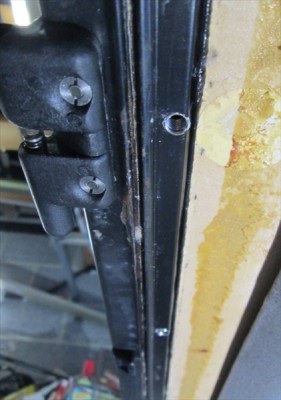

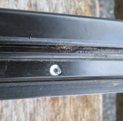

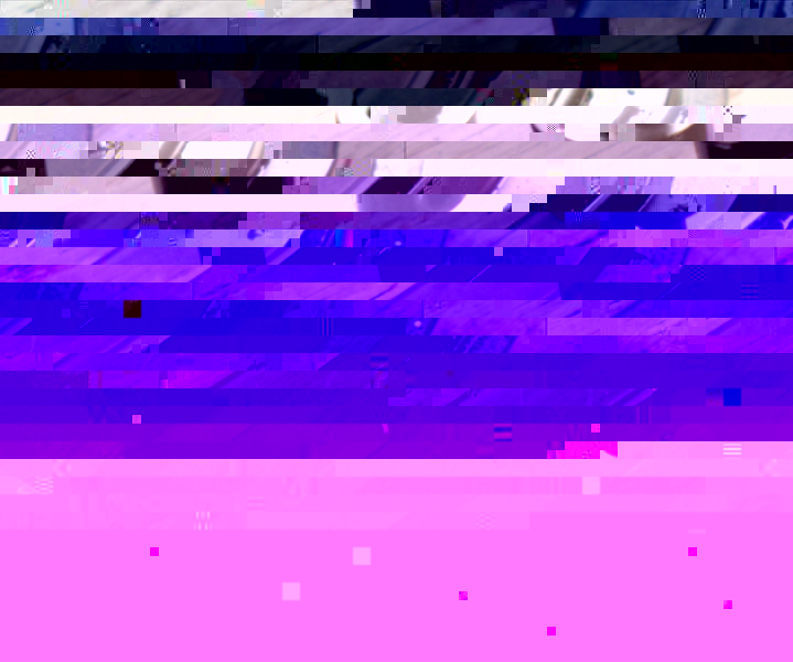

voilà, j'ai commencé les réparations des TO
démontage des cadres : il restait pour chaque TO 5 rivets en place sur les 16
tu m'étonnes que ça prenait l'eau
l'eau se faufile par capillarité via la mousse du plafond et les coutures.

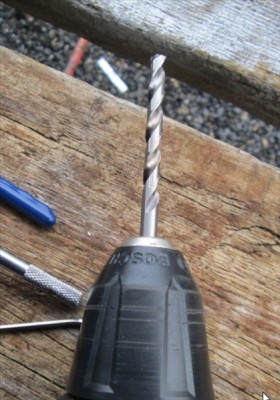

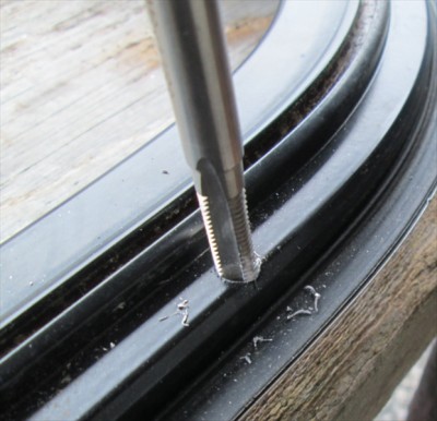

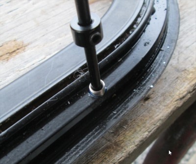

premier temps : agrandir le trou avec le foret du kit hélicoil (8mm)

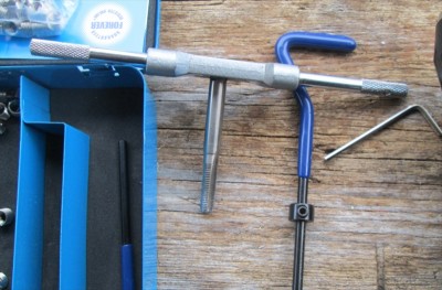

deuxième temps : passer avec le taraud de 8/100

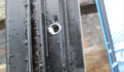

troisième temps : placer l'hélicoil avec la broche
quatrième temps : casser l'ergot
ici un tuto pour le faire correctement

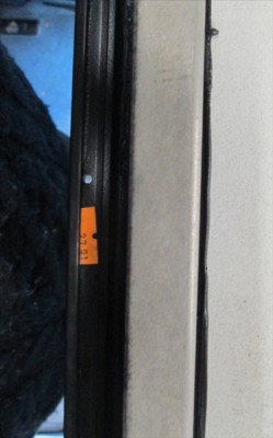

les photos dans l'ordre

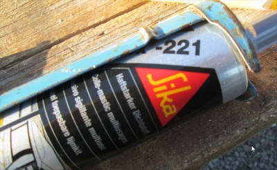

pour le joint, sikaflex 221
