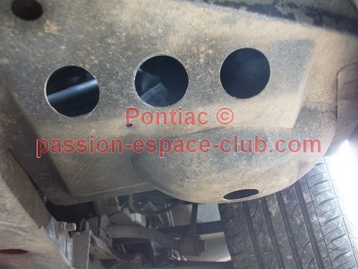

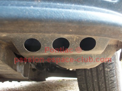

Ah si... j'avais oublié, 1 modification a était faite avant l'été... ( retrouvée en triant mes photos )
Sur nos camions l'entrée d'air frais n'est vraiment pas top ( quand l'on sait que plus l'air aspiré par le moteur est frais => meilleur rendement il y a ) :!:
D'origine "l'air frais" est pris à travers la cloison du compartiment moteur et sur le coté du pare-choc ( peu, pour dire pas vraiment d'air frais... ) via la gaine dans un trou de ~50mm
Vu que sur mon 2.2i, le boitier du filtre a air d'origine et sa gaine d'aspiration sont virés ( filtre a air seul, sans sa gaine de 2.0l GTS a la place ), restait a lui fournir une arrivée d'air frais forcée
Ce qui fut fait :arrow:
3 trous de 35mm à raz en dessous du pare-choc ( le 4eme sert plus a "purger" les saletés qui pourraient s'emmagasiner dans le fond bol... et aléatoirement de 4eme entrée d'air... )

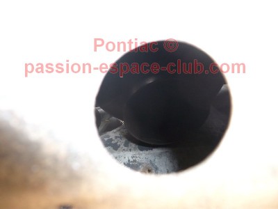

L'on voit à travers le trou du milieu l'entrée du boitier filtre a air ( direct au dessus des trous )

Aucuns soucis depuis cette modif ( même par gros temps de pluie !! ), il respire bien mieux... d'où sa conso modérée par un meilleur rendement niveau combustion...
En même temps... le surplus d'air frais apporté sert "ventiler" l’intérieur du compartiment moteur ( aidant au refroidissement )
Inconvénient :arrow: + de poussière amenée & vérification plus régulière de l’état du filtre a air ( c'est vrai qu'il a tendance a s'encrasser plus vite, mais au prix qu'il coute, faut pas se priver... :mrgreen: ) :!:
