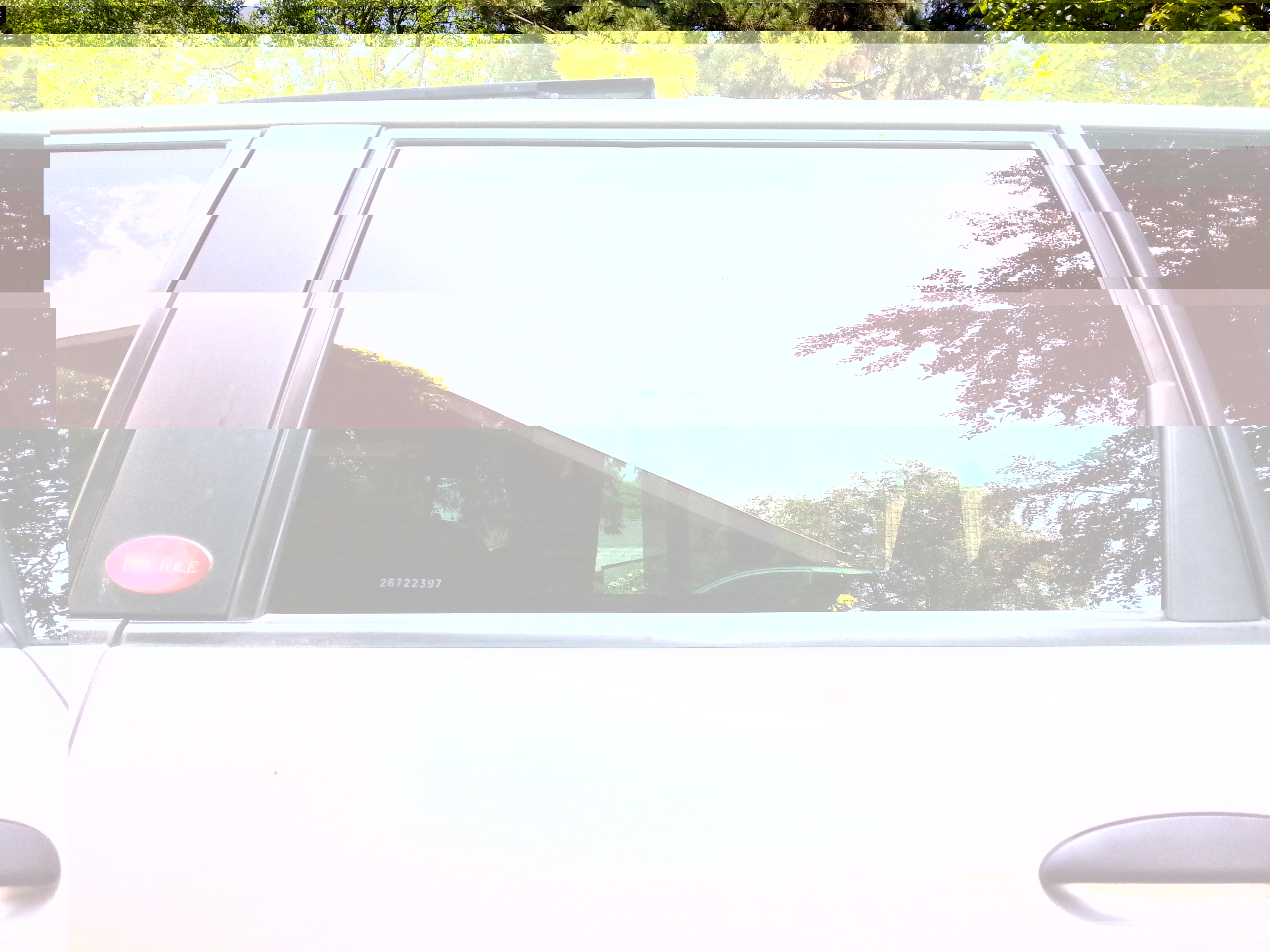

Bon alors voici la methode de pose du film solaire :
Re: espace lll 2.0l 8s 1998 et 2.0l 16v 2002
Posté : 08 juin 2014, 15:56
par anciensafraniste
poser le film coter colle sur la vitre mouillée
mettre un chiffon doux autour de la raclette pour ne pas rayer le film
chasser le maximum de produit et de bulles
laisser une espace pour le joint et eviter de decoller le film
le film se forme avec la chaleur
vitre terminée
vitre terminée
vitre remontée
vitre remontée
1 coter de fait
1 coter de fait
