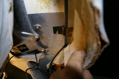

Lors du rivetage, ne pas oublier de mettre la patte métallique en place (photo de Yann) :
Anti-statique à mettre sur la feuille métallique

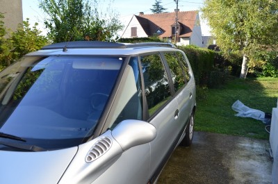

Et voilà le travail 8)
Un des rares exemplaires de l'Espace III avec un toit électrique sans toit manuel derrière
Maintenant je voudrais remercié tous les membres du forum qui m'ont convaincu que c'était possible de le faire, même pour une bille comme moi :roll: , et pour ce post qui m'a fourni beaucoup d'informations.
Au passage, je confirme qu'il faut fixer le TO (barres + saute-vent) avant de riveter, c'est le meilleur moyen pour que les vis soient en face des écrous :wink:

sur le mien je n ai pas mis la patte antistatique, est ce bien important?
Messages : 4403
Re: toit ouvrant
ypyann a écrit :sur le mien je n ai pas mis la patte antistatique, est ce bien important?
Tu sais, c'est moi qui dit que ça doit être un antistatique, mais en fait j'en sais trop rien :oops: (par déduction). maintenant je ne sais pas si c'est important, je l'ai mis car ta photo montrait d''où venait cette pièce :wink:
J'ai monté l'habillage, ça fait bien :D
Merci encore :wink:
