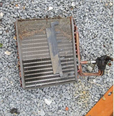

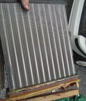

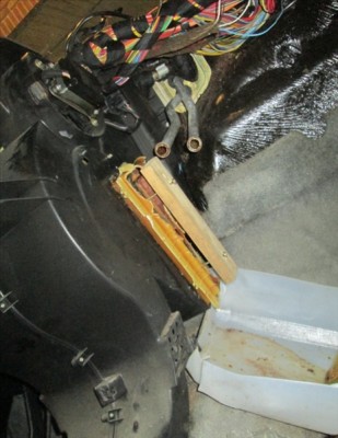

orval56 a écrit :bon, ben ça n'avance pas trop...
le radiateur sort d'1 cm seulement
:idea:
tu parles du radiateur de chauffage ?

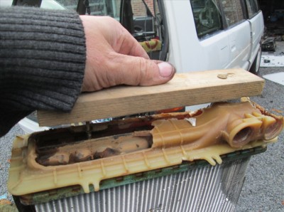

j'ai trouvé le truc :
planchette sur la console plastique et pied de biche !
des petits coups de levier leger en bougeant de place a chaque coup !
en 5 mn c'est dehors !
bédouin

Re: [Espace II - JO92 Albertville] - Orval56
Pour la clim, faut démonter le détendeur ( fixé aux 2 tuyaux qui sortent du tablier )
Pour ces 2 tuyaux ( ceux sortent ) => reliés direct à l’évaporateur... faut sortir l’évaporateur AVEC... pas le choix
Sinon pour le radiateur... +1 avec Dan ( protection contre le bloc + pied de biche ou démonte pneu )

Effectivement... mais le probleme c'est que la plupart du temps le bord du radiateur casse net ( souvent arrivé ) et là il n'y aura plus tellement de solution mis à part le mode bourrin...
C'est à dire le mettre en miette a la pince étau et le sortir par morceaux :lol:

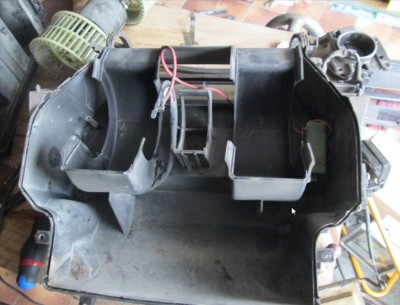

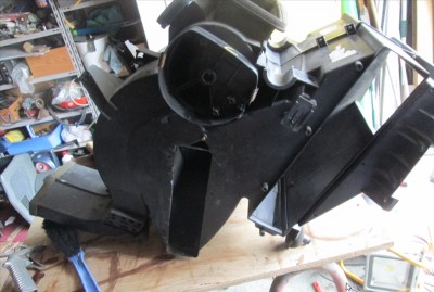

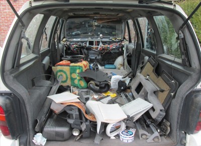

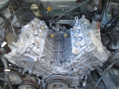

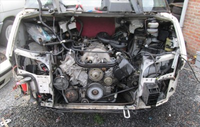

ça y'est...c'est démonté
côté intérieur et extérieur, c'est viré, mais qu'est-ce que j'en ai "chié"...
surtout pour la clim, il n'y avait plus un psht, totalement vide, du coup j'en profite pour tout virer
pour la partie moteur, il a fallu enlever le support moteur essuie glaces, la coiffe du boitier papillon et une partie de la rampe injecteur pour pouvoir le faire pivoter et le sortir

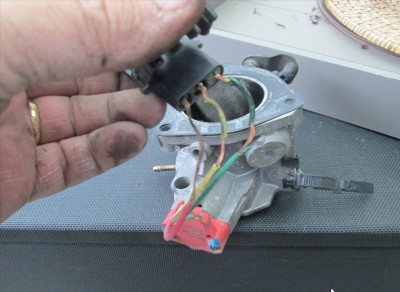

constat : le potentiomètre du paillon est avec les fils à nu !! et une durite d'air est enlevée (d'où mon problème de ralenti certainement)
je mets les photos demain

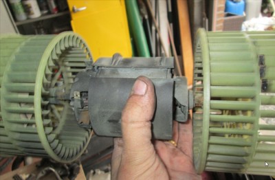

à Pontiac, qu'entends tu par des roulements (?) pour le pulseur ??
Salut Vincent,
orval56 a écrit : à Pontiac, qu'entends tu par des roulements (?) pour le pulseur ??
Mettre des roulement en lieu et place du système d'origine... plus costaud et meilleure tenue dans le temps
Il y a un sujet ( tuto il me semble même ) là dessus

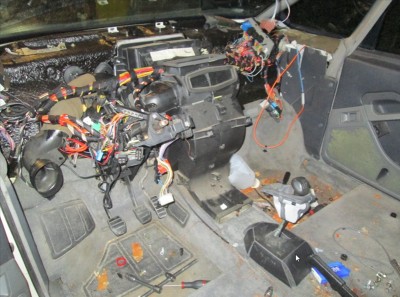

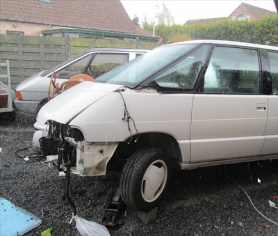

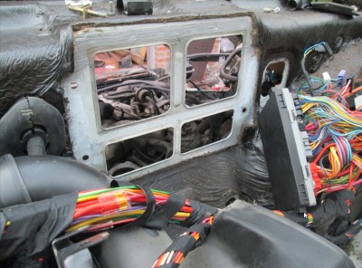

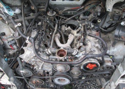

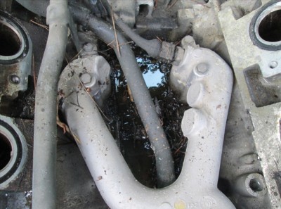

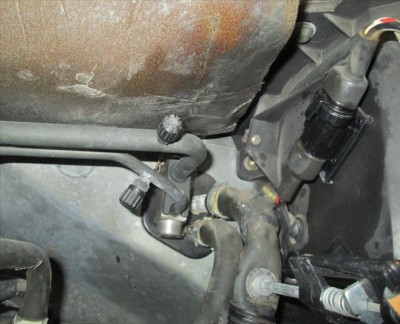

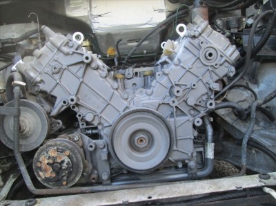

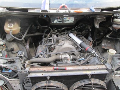

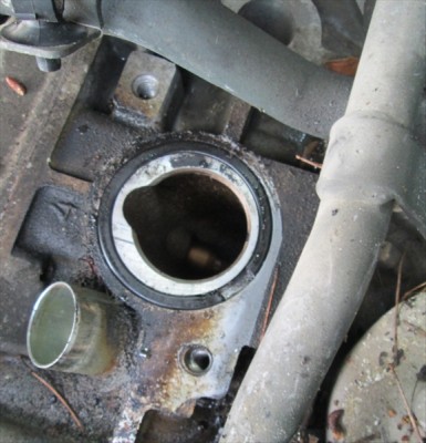

voilà où j'en suis du démontage ...
les soucis rencontrés...je plains les amateurs du V6 s'il vous faut toucher au circuit de refroidissement :roll:
pour la pompe à eau, c'est la démonte quasi totale :evil:
je dois trouver les deux tubes qui sortent du radiateur de chauffage, ils sont "bouffés" aux extrémités
place aux photos :idea:

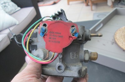

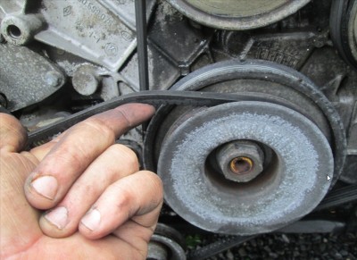

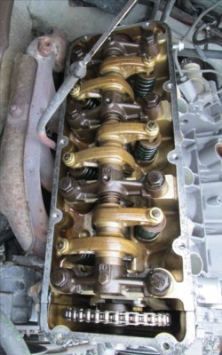

voilà la liste des défauts majeurs constatés :
le potentiomètre de papillon : les fils sont dénudés (chaleurs derrière le bloc, peu de ventilation)
joint de pipe admission cylindre 1 droit : joint cassé
durite air derrière le boitier papillon : craquée, d'où je suppose une cause au ralenti instable (comme la durite craquée)
les deux tuyaux arrivée LR au radiateur de chauffage, bouffés et à remplacer (j'en cherche au passage)

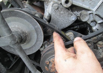

tout ce qui était plus qu'usé ... changé (rien que les courroies, c'est un miracle d'être rentré par la route . comme quoi, elle m'aimait cette voiture !!)

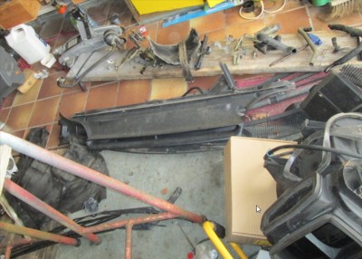

Perso... le GMP serait par terre :!:
Bien plus d'aise pour bosser dessus, et aussi niveau châssis, crémaillère... bref ! tout ce qui est derrière :!:
Mais tu avance bien, c'est pas mal parti
Bon courage :!: :wink:

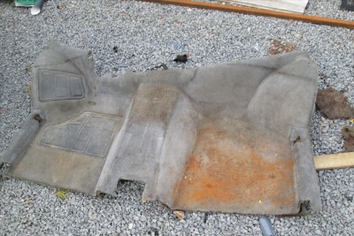

Au fait... c'est quoi le truc noir au pied du levier de vitesse :?: :?:
Bricolage maison :?:
Jamais vu çà...
pontiac a écrit :...
Jamais vu çà...
+1 ! ???
En tout cas, c'est pas con pour l'isolation !
Messages : 10590
ben d'origine ... isolation phonique je pense
p23

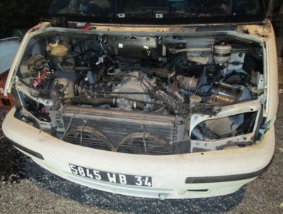

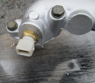

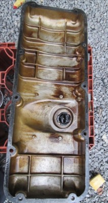

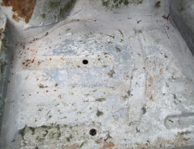

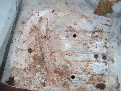

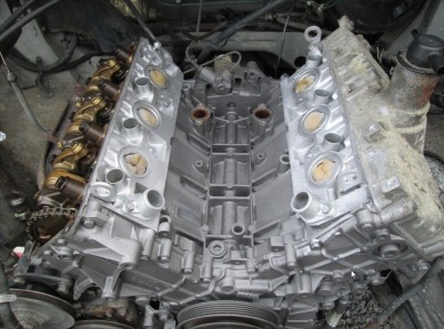

ça avance...entre deux ondées de giboulées... on remet le capot, on protège
les news du jour

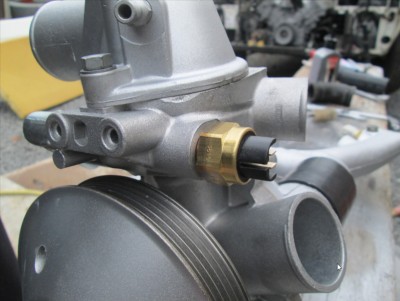

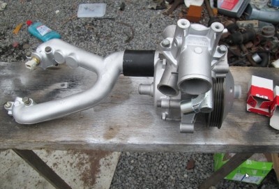

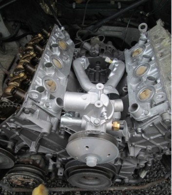

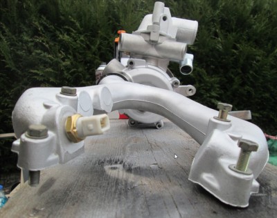

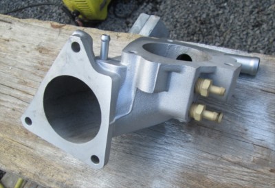

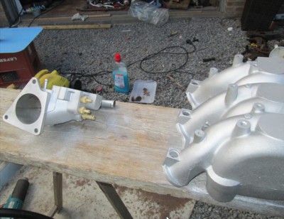

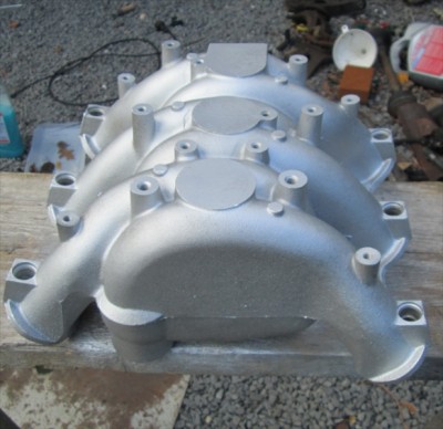

les pièces sont microbillées (ma sableuse vient à point, c'est rapide, c'est propre)

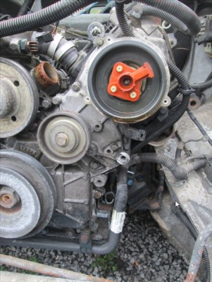

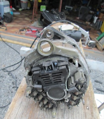

voulant supprimer le compresseur de clim, j'ai un souci : comment je relie ma pompe de DA ??
je suppose qu'un autre modèle de support est de rigueur dans ce cas (Pontiac, à toi :idea: )
le nouveau vaisseau "pompe à eau" est prêt pour l'Espace :lol:
le reste en photos ...
