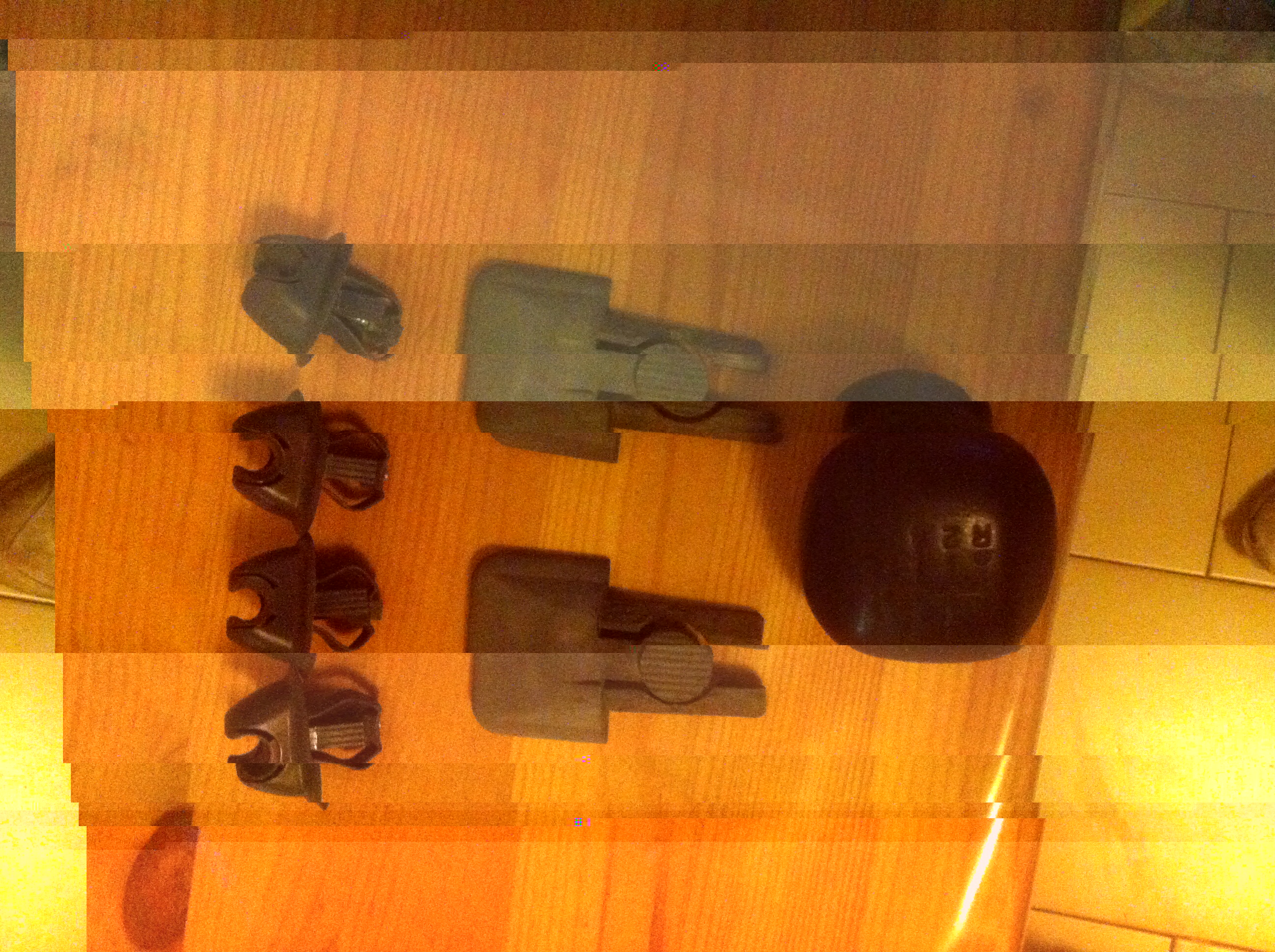

Tiens Eric
J'ai ça pour toi :
Des petits trucs glanés ça et la...

Tu es le meilleur !!!! :D :D :D
