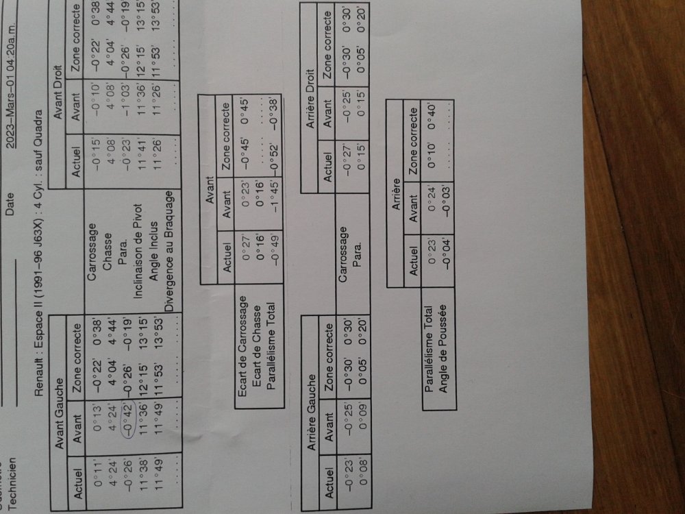

enfin ça roule :D
Ca c'est plutôt bien passé, les docs aussi...
La bagnole roule bien mieux, mais pas pu bien tester sur route car il y avait beaucoup de vent latéral sur le trajet. A petite vitesse en tout cas ça file droit sans encombres.
Dommage pour le rattrapage de l'angle de pivot, le mécano a bien essayé là mais les paliers arrière des triangles étaient déja décalés au max, impossible d'aller plus loin.
Puis un peu mitigé sur le final car il manque pile un tour sur le tirant de chasse droit pour qu'il soit égal à celui de gauche:
Alors je suis exigeant... mais ce tour qui manque ça commence déja à m'ennuyer. Et pas de bol ils m'ont donné le tableau une fois la voiture prête à partir.
Si j'avais vu ça alors qu'elle était encore sur le pont, j'aurais demandé ce petit tour de plus... Mais bon c'est réglé dans la "fourchette" quand même.
Donc à voir si je peux facilement le rajouter moi-même, sans que ça décale trop le para. Ou bien ce n'est pas la peine, et autant ne pas foirer bêtement un réglage à 130€ en cherchant volontairement les problèmes 8)
A votre avis si j'allonge le tirant, dans quel sens ça modifie le para: pincer ou ouvrir plus la roue concernée :?:
Pour 1 tour de chasse, si je pouvais m'en sortir sans avoir à reprendre la biellette de direction ça serait parfait!
Posté : 01 mars 2023, 20:08
par grostoto
le mieux est l'ennemi du bien.
si c'est dans les clous, alors ne touche à rien.

Moi je dirais que tu vas faire un bon tour comme il faut, pour bien tester, et que si ça tient le pavé et que ca roule droit, tu ne touches plus a rien, le mieux est l'ennemi du bien :wink:

Mon avis est le même, roules comme ça pendant un moment, le mieux est l'ennemi du bien.
Toutes les mesures sont dans les tolérances, il n'y a pas d'anomalies dues à une déformation,
Il ne reste plus qu'à apprécier la conduite et de regarder dans 10-20000km la régularité de l'usure des pneus avant

Du coup j'essaye de comprendre sur mon 2, vu que le carrossage n'est pas réglable et que les valeurs (roues droites) D et G sont respectivement -0°15' et +0°11', ça ne risque pas de s'arranger en mesurant roues braquées à +/-20°... donc si j'applique le calcul comme dans la vidéo mon résultat sera une valeur différente pour chaque roue. Dans ce cas quelle valeur choisir comme référence, une moyenne des deux, ou une des deux au hasard?
Parce que maintenant il y a 0°16' de décalage d'angle de chasse entre les deux roues ( ce fichu tour qui manque à droite sur le tirant). Et concernant cette différence de chasse il n'y a aucune spécification d'écart max à respecter dans les docs.
