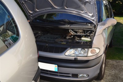

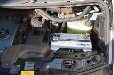

Bon ben le booster sur un V6, ça fait pchitt :roll: ou plutôt beuuuuuh :shock:
Donc direction le centre auto pour acheter une batterie neuve :cry:
Plus qu'à démonter la moitié du compartiment moteur pour la changer :mrgreen: :mrgreen:

Aaaaaah, ça fait du bien d'entendre de nouveau chanter le V6 : il est parti au quart de tour :shock:

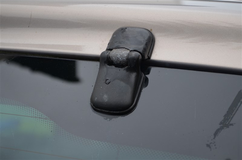

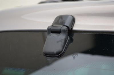

Atelier du weekend entre 2 chutes d'eau (j'appelle même pas ça de la pluie, ça ressemble plutôt à une sorte de crachin boudin :evil: )
Maladie connue des Espace III :
Droite
Droite
Gauche moins abimée
Gauche moins abimée
Et après changement (charnières du 2.0 l reconditionnées :mrgreen: )
On verra le temps que ça tient :wink:
Posté : 13 nov. 2016, 17:31
par EAime
Salut Pierre,
Sur mes 2 "3", j'avais repeint les charnières avec de la peinture à maquette, et ça n'avait jamais bougé dans le temps ! :wink:
Posté : 13 nov. 2016, 17:42
par PeteTheCoyote
EAime a écrit :Salut Pierre,
Tu les avais repeintes en place ?!?

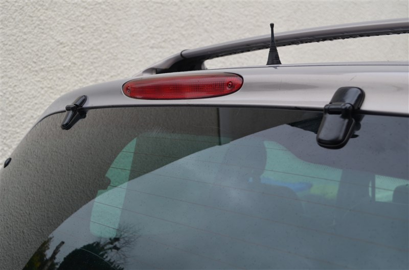

C'est quand même bien plus sympa une fois repeint.
Les miennes je les ai faite au rustol + bombe noir mat il y a un an environ, ca n'a pas bougé.
J'ai la même antenne (je n'ai que l'embase) que toi à l’arrière, sais-tu à quoi elle sert ? Option téléphone d’époque ?
