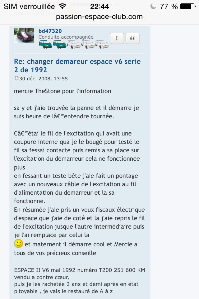

Par hasard, j'ai trouvé ça : Peut etre a verifier...

Le problème ne vient pas de là, car le démarreur tourne.camion rouge a écrit :Salut
Par hasard, j'ai trouvé ça Peut etre a verifier...
Harry. A+

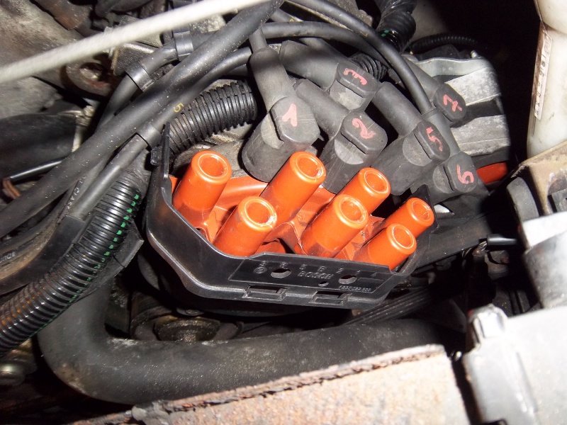

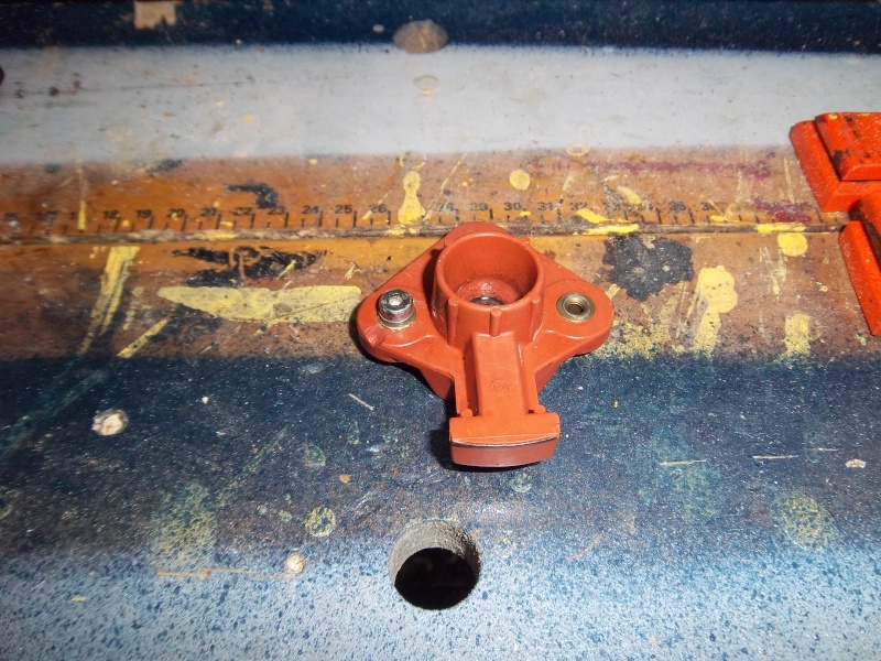

Pour tout raconter,

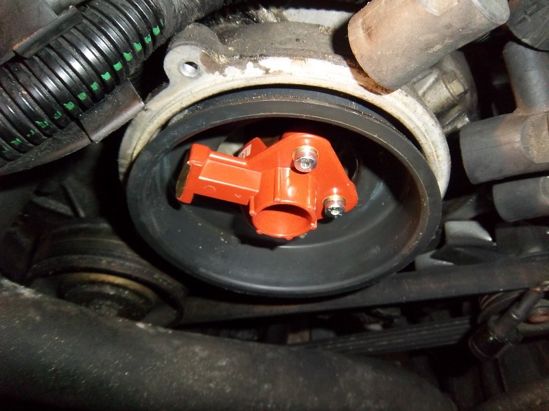

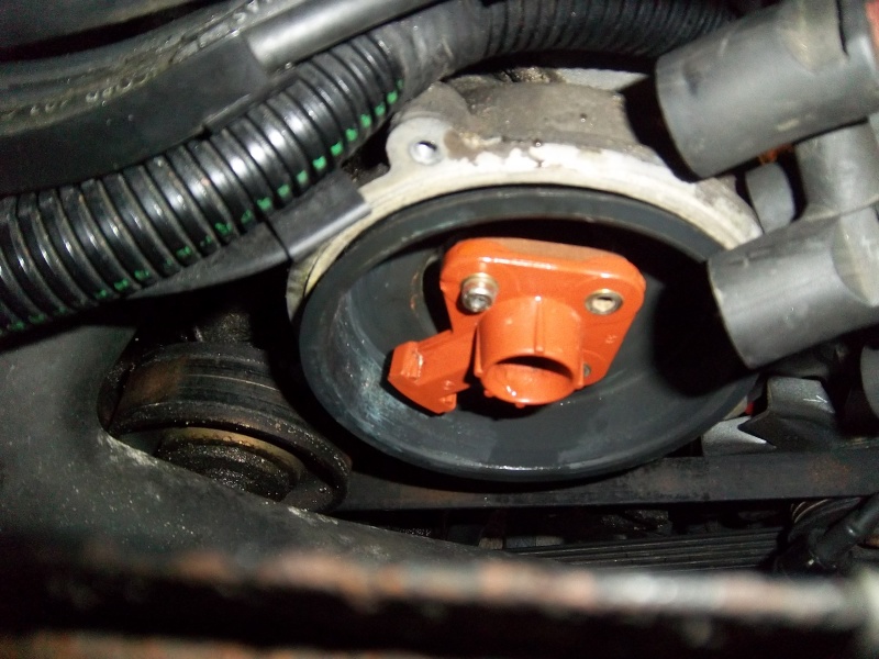

J'ai commencé à 11h, par remplacer ça
par ça :
Puis, j'ai perdu près de 2 heures avec cette saleté là (BTR foirée, et bloquée).
Peu de place pour travailler, je l'ai eue à la pince étau, et dégrippant.

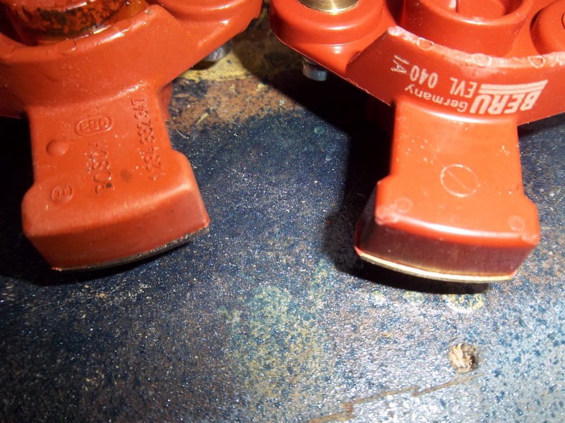

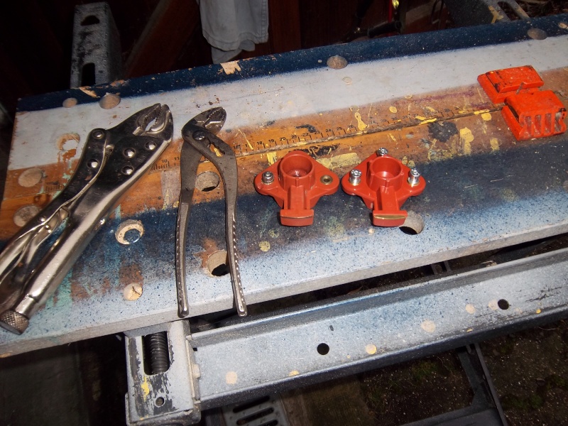

Comparaison des 2 doigts..
Remise en place du nouveau doigt (on se calme, derrière...
On rebranche le faisceau (pas mal, le système du garage qui est passé avant...) :
On retire tout ce qui traine, chiffon, outils, etc....
Contact.....
Bzzzzzzz, fait la pompe,
Et.................
VRAOUMMMMMM !!!!!!!!!!!!!!!!!!!
Bon, ça a un peu fumé au départ...
Et oui, le coupable, c'était Lui !!!
Après 30mn au ralenti :
Pas de fuite d'eau, ralenti régulier...
Et c'est beau, un bruit de V6 !!!!
Bon, en tous cas, une bonne chose de faite !!, et je suis ravi !!!
OUF !!!!!!!
Merci à Tous de vos conseils et de votre aide, et encore Bravo à Thierry qui avait vu juste... Doigt d'Allumeur !!
Allez, zou, Apéro !!!!!
par ça :
