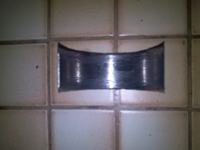

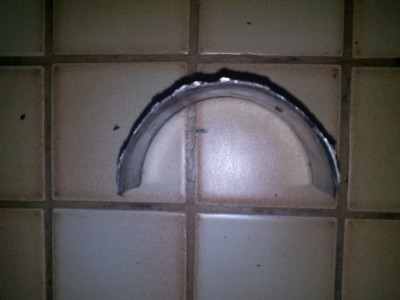

Bonjour , je ne peux pas mieux tomber que sur se forum.
J'explique.
J'ai acheté il y a 5 ans un Espace 4 2.2 DCI 150 cv boite auto de 2005.
Il avait 90 000 Km au compteur a l'époque.
A se jour il a 170 000 Km.
Le premier proprio a changer 3 fois la vanne EGR en 90 000 Km.
Moi je l'ai débrancher a l"achat et je ne l'ai jamais rebranché depuis et aucun soucie. J'ai bien entendu nettoyer cette vanne 2 fois par ans pendant les 5 années.
Donc aucun soucie sauf plaquette , disque , roulement , rotule de direction etc etc....
il y a 3 jours j'ai effectuer 100 Km pas de soucie , j'ai juste couper le motuer pour faire une commission et au redémarrage , un bruit bizzard....
Un clac clac clac qui deviens de plus en plus bruillant au fur et a mesure de l'acceleration.
Du coup j'ai eviter d'accelerer , je suis allé chez mon garage Feux Vert (Auchy-Les-Mines).
Les 3 mécano mon entendu venir de loin et ont été unaniment , bielle HS.
Alors je suis rentrer chez moi car l'espace tourner encore , j'ai fait 5 Km en prise et en warning sans acceler ou trés peux.....
A se jour l'espace dors dans mon garage et j'ai deux otpions , m'en débarrasé ou essayer de le faire réparer.
Perso je suis pour le garder , je vais payer le prix qu'il faut mais je le fait réparer.
Donc selon vous je doit demandez a changer quoi ? Sachant que je vais faire un appel a un petit garagiste spécialisé dans la renovation des se moteur.
Je pense lui demander de changer le turbo , la distribution , le joint de culasse (si c'est changable...?) enfin en gros ,j'aimerai qu'il me remette a neuf se moteur , tant qu'a faire puisqu'il va le demonter de toute pieces.
Alors si vous avez des reference , des conseils sur des element a remplacer ou vérifier , sachant que la distribution avait été changé a 90 000.
J'ai déjas noté qu'il fallait les coussinets 77 01 478 679 si je ne me trompe pas , si des gens les ont acquis et qu'il peuvent me donner un retour se serais sympa , merci a tous , l' Espace part Lundi matin pour un desossage complet du moteur , bien amicalement Greg.
A oui , j'oublié , je trouve que depuis ses dernier temps je doit remettre souvent du liquide de refroidissment dans mon vase d'expention , je ne sais pas si cela a jouer sur cette casse de bielle ou de coussinet de bielle.......
P.S: Si un mécano du 59 ou 62 est sur le fofo ou un membre aillant des bases en mécanique , il est le bienvenu a la maison pour discuter de l'Espace , merci.

Bonjour, voici 2 photo de mes coussinets
Je vous laisse juger par vous même
Verdict, villebrquin hs et une biellet hs
