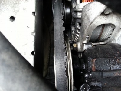

voila l'etat de ma courroie d'accessoires :

Salut Alain
Elle est encore en place en plus ta courroie :!:
Bon courage pour la réparation et prend soin de toi ;)
Re: espace lll 2.0l 8s 1998 et 2.0l 16v 2002
:shock: Vachement usée pour une courroie de 18000Km !
C’était quoi la marque ?
Au passage, effet de la photo ( ? )... elle semble être aussi tendue qu'un string ! ( m'enfin je dis çà... j'en sais rien, j'en porte pas ! :lol: )

se ne serait pas une poulis qui aurait fait sa ou quelque chose qui se serait glisser dans les courois

La marque de la courroie " renault" pour une fois que je prend une piece d'origine :evil: :evil: :evil: :evil:
