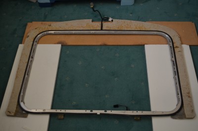

Salut PasMaster,
je suis très étonné que tu n'aies pas le faisceau dont tu parles car il est directement sur le cadre intérieur :
Petit connecteur côté moteur en bas sur la photo, et connecteur bouton + console de l'autre
Le fil court dans le joint du cadre, et j'ai eu peur de l'avoir pincé mais je n'y ai pensé qu'après avoir monté riveté :oops:
Ou alors ton vendeur a coupé le faisceau pour aller plus vite :evil:

Le faisceau n'était pas avec le toit (sachant que c'est l'ensemble du toit découpé) : la personne qui me l'a vendu l'avait pris dans cet état, car elle avait déjà un toit ouvrant. C'était une pièce de rechange en fin de compte, donc l'absence de faisceau n'était pas un problème.

Bonjour Pete,
Merci pour ton aide ..
Moteur démonté, la roue dentée est effectivement fatiguée ..
Bonne soirée
PS : en faisant des recherches je viens de découvrir que le moteur du toit ouvrant des Volvo V40 et S40 est le même que celui de l'Espace 3 (même référence Valeo) :D
J'ai aussi envoyé un message à une société de Taïwan qui fabrique la pièce en métal, reste à connaitre le prix !
