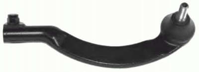

- Messages : 10576
oui facile à faire, en général environ 10 à 15 minutesPeteTheCoyote a écrit :Yo les copains,
Après la Saxo il y a 3 semaines, c'est au tour du 2.0 l de passer le CT avec succès![]()
Le contrôleur m'a signalé que la biellette de direction droite était limite, car il y avait du jeu ... reste à voir si c'est facile à changer![]()
il parle bien de la biellette qui va de la crémaillère au porte moyeu (donc rotule de direction) ?
http://www.webdealauto.com/fr/rotule-de ... 91657.html

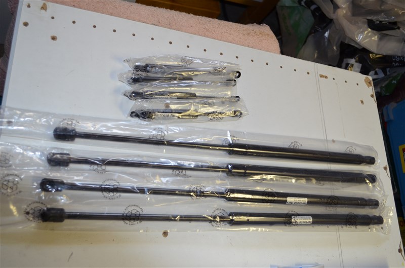

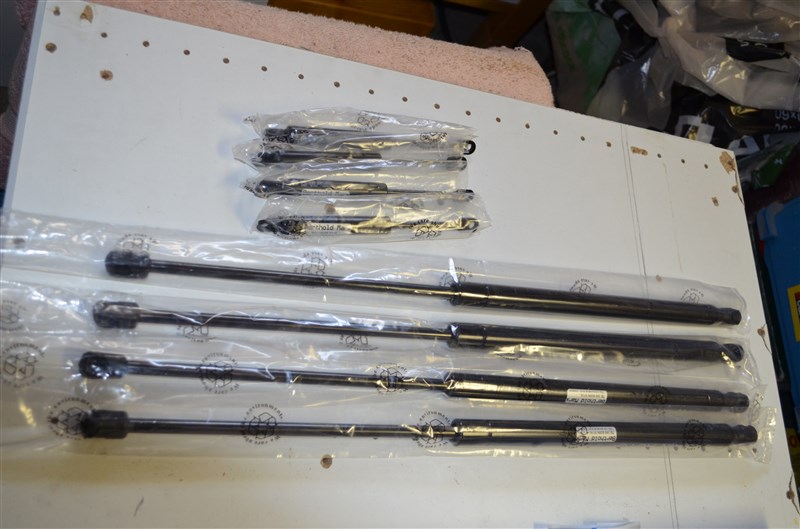

- Messages : 4403
Le Papa Noyeul est passé :
Pour les vérins de coffre, ça s'enlève en force ou bien y a-t-il une autre solution : j'ai l'impression qu'il y a une sorte de clip sur le dessus

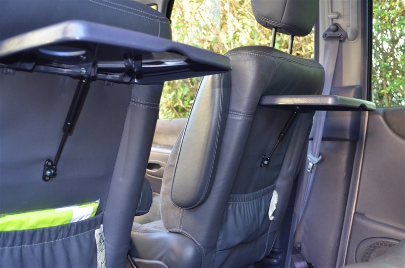

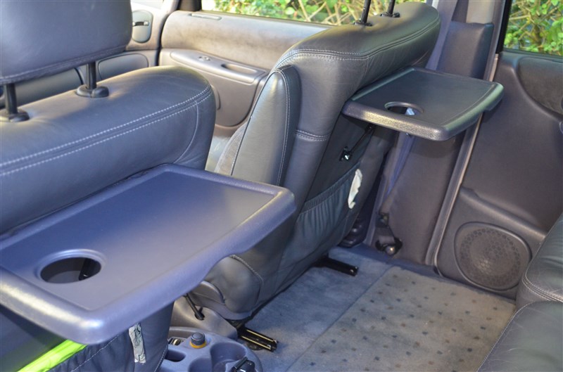

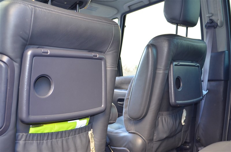

Petit entretien sur le V6 :
Soyons clair, ça ne sert pas à grand chose, mais c'est un équipement d'origine
Un petit tuto ici
Un petit tuto ici
