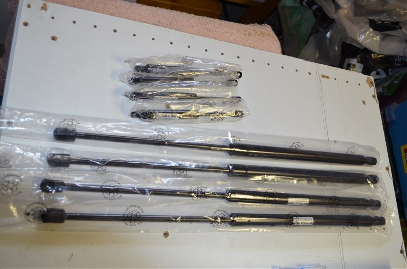

Le Papa Noyeul est passé :
Pour les 2 Espaces
Pour les 2 Espaces
Pour les vérins de coffre, ça s'enlève en force ou bien y a-t-il une autre solution : j'ai l'impression qu'il y a une sorte de clip sur le dessus :oops: ?

par voodoo
En effet sur les verrins du coffre c'est un genre de rotule
Tu tire dessus et ça se deboite....enfin sur les II c'est comme ça
Posté : 29 déc. 2016, 16:38
par chtimi73
Salut Pete
Tu passes un petit tournevis plat au centre de l'agrafe ( sans la deboiter ) et tu tires légèrement sur le vérin.
Il va se déboiter tout seul.
Tu peux me donner la référence des vérins de tablettes svp?
Et le site c'est vérins. fr ?

par EAime
chtimi73 a écrit :Salut Pete
:D :D
verinauto.fr :wink:

par PeteTheCoyote
:D :D
verinauto.fr :wink:
Grillé par Eric :lol: :lol:
ça se fait très simplement, je vais faire un mini-tuto :wink:
Merci pour le coup de l'agrafe, j'essaye dès demain ... à la fraîche :roll:

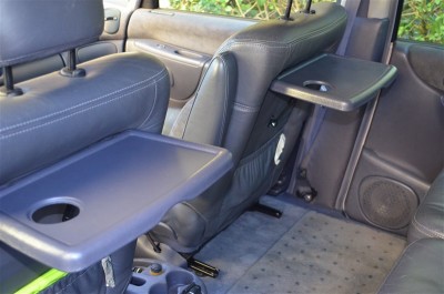

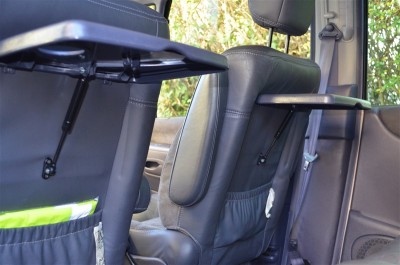

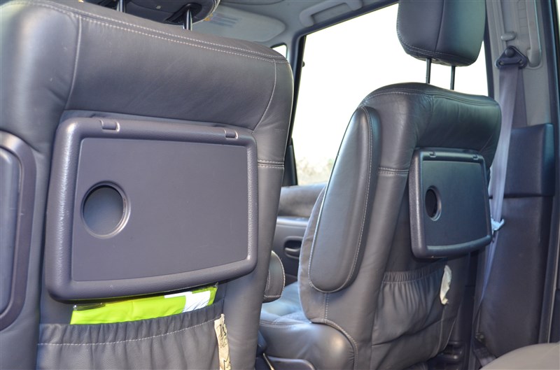

Petit entretien sur le V6 :
Avant
Avant
Après
Après
Après toujours
Après toujours
Soyons clair, ça ne sert pas à grand chose, mais c'est un équipement d'origine 8)
Un petit tuto ici
