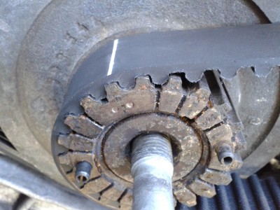

p23 a écrit :Salut Dan,oui je compte bien y arriver ! :mrgreen: Et ce que je pense de la marque de la courroie ?...sans Dayco nner :lol: ....eh bien :rien :wink:
camion rouge a écrit ::lol: :lol: :lol:
ça vaut continental ou gates ?
j'me posé la même question?

merci caribou !
mais je me pose la question de savoir quel age elle a !

Moi aussi je me suis posé cette question?!...

Pas facile de dater une courroie,sans kilométrage ou autres ! :wink:

Reste a lui demander si il à la facture avec la date!

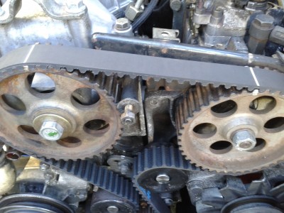

Salut ,bon...
ça tourne :mrgreen:
Sauf que en température de fonctionnement : :evil:

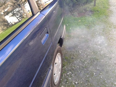

Vers 1200/1300 trs de faibles ratés sont perceptibles et il fume. :? Comme peu de temps après que j'ai commencé a rouler avec la 1ére fois,puis cela avait disparu :?:
Donc au programme,je vais tout d'abord détendre un poil la courroie de distri,trop tendu :evil: ,puis essayé un antifuite,et voir. :? Sinon..........banque de pièces !!
Au pire je le revends,et je fournis une culasse avec !..........ça me gave !!

En même temps, ça fait plus de 15 jours qu'il et arrêter non? donc ton moteur a du se charger un peu d’humidité, surtout s'il est rester dehors...
donc je pense que c'est un peu normal qu'il fume, et ça devrais partir à force!
l'anti fuite c'est pour quoi? le LDR se barre?

Salut Grizz et Dan,j'ai parler d'anti fuite,non pas a cause de perte de liquide,mais peut étre ai je une micro fuite ou fissure a la culasse. :? C'est étonnant tout de méme qu'il me fasse ça avec le joint neuf.
Surtout que la culasse a vraiment l'air en trés bon état,méme pas de fissure entre les soupapes !! :wink: Ensuite,je ne pense pas que cela n'est pas du a l'humidité,se sont les mêmes symptômes qui avaient disparus par la suite quand je l'ai remis en route la 1ére fois :evil:

Re: Espace Alizé 2.1 dt 07/94
surement de la condensation dans le pot...
ça le fait a chaque demarrage?
ou tu n'en as fait qu'un ?

Il démarre bien,mais quand il fume c'est en même temps que les ratés.Je l'ai demarré 2 fois en le faisant chauffer jusqu'a un peu plus que la moitié,bouchon ouvert.

De quel couleur fume t il :?:
D'après ce que j'ai lu, tu as fais ta distribution en même temps, n'existerait il pas un léger décalage résiduel de celle ci :idea:
tu dis qu'il fonctionnait très bien avant ton joint de cucu, mais fume t il de plus en plus en montant en température ( bouchon de vase fermé) :?:
quand ton moteur tourne a chaud, as tu essayé de le retiré( avec les précautions d'usage du a cette manip) tout en vérifiant ce qu'il se passe a l'arrière du pot :?:
S'il ne fume plus ou très peu quand tu retire ton bouchon, il se peut qu'il y a du ldr qui fuit par un cylindre. :idea:
Tout cela reste une hypothèse de travail et non une certitude bien sur. :wink:
