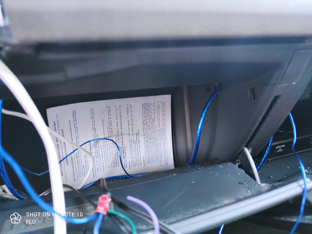

Bon la voiture roule bien, plus aucun bruit suspect venant du capot.

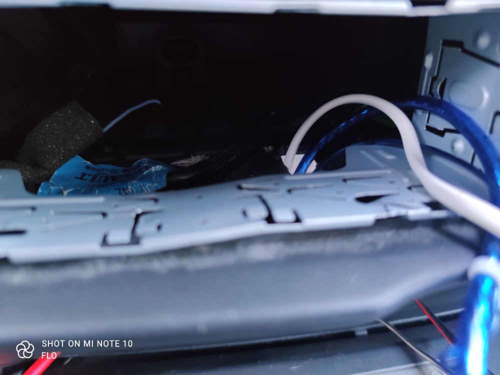

L'ampli est branché et fonctionnel, y'a pas à dire c'est vraiment de la bonne qualité les amplis old school de Alpine, les enceintes sont vraiment mieux exploitées. Je n'ai pas pu faire trop d'essais car j'ai fini assez tard le montage, demain je règle ça comme il faut.
Je dois encore organiser les câbles et fixer l'ampli, j'avais pour idée de fixer une planche de bois sur le fond de la boîte à gants et visser l'ampli dessus, au final je n'ai pas réussi à rentrer la planche que j'avais découpé. Et m'attaquer aux portes.

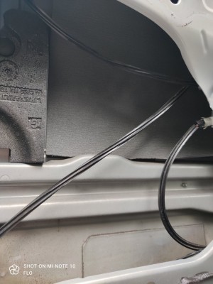

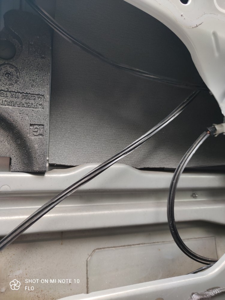

Une photo du passage des câbles rca et le fil du remote ainsi que les câbles des enceintes, le câble d'alimentation passe par un trou fait à côté
Et la il y a un trou d'origine que j'ai agrandit pour passer les rca et le fil du remote
(c'est l'emplacement du cabasse).

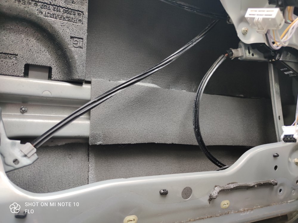

Bonjour tout le monde.

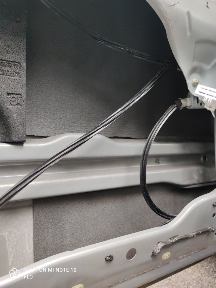

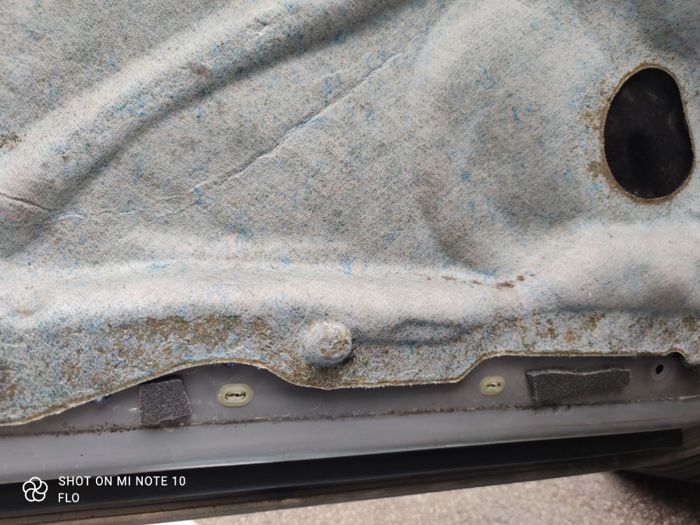

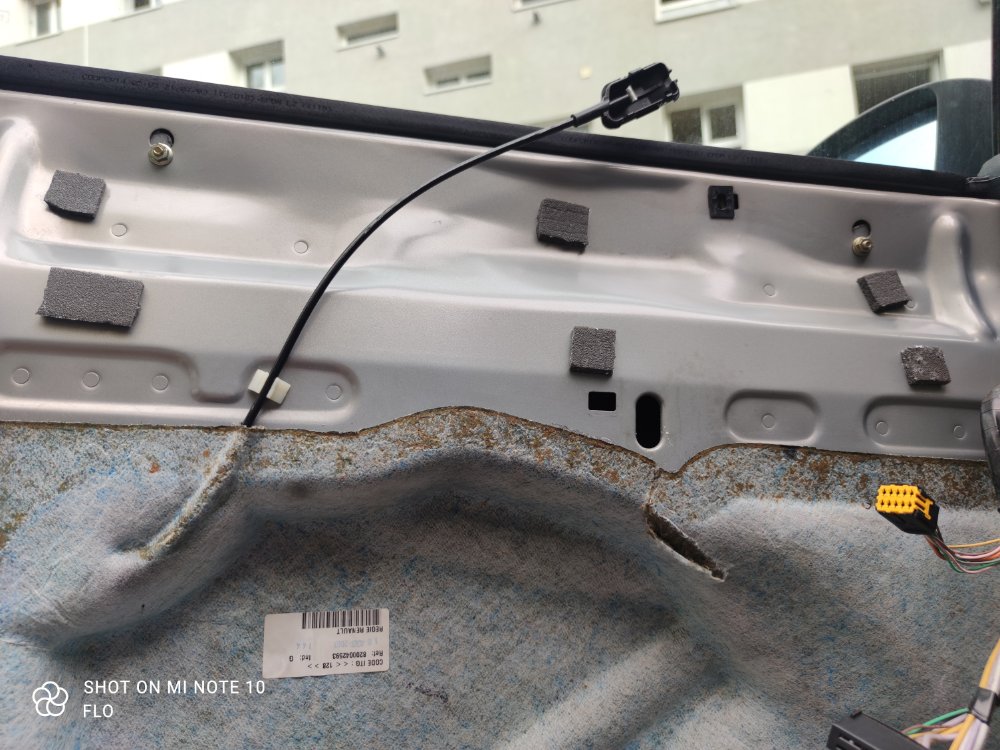

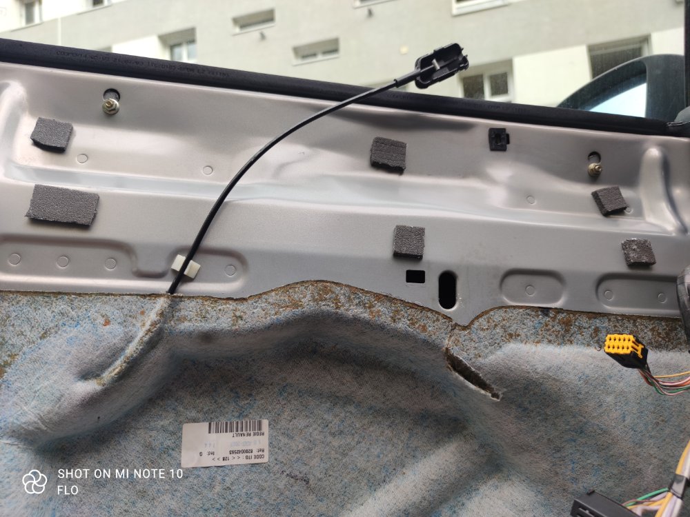

Aujourd'hui isolation des portes.
J'ai utilisé un tapis de yoga, vu le prix si ça ne marche pas ce n'est pas la ruine, et de la colle néoprène.
Après un bon nettoyage de la porte, j'ai collé un morceau qui va du renfort central vers le haut
Puis de la barre de renfort vers le bas
Pour finir j'ai complété j'en ai mis sur le renfort et sous la barre de renfort vers l'arrière de la porte
Après j'ai remonté l'isolant d'origine en carton, puis j'ai découpé des petits morceaux de mousse que j'ai collé en bas et en haut pour éviter que le panneau de porte vibre sur la tôle
Après remontage, soudure qui pète, soudure au briquet car pas de fer à souder :lol:
Et la écoute, et putain pour 20 € le changement est radical :shock: le woofer a beaucoup plus de frappe, les basses sont plus profondes, le son est plus détaillé, il n'y a plus de vibrations parasites, le bonheur :mrgreen: 8)

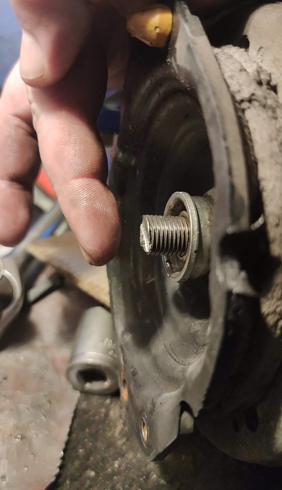

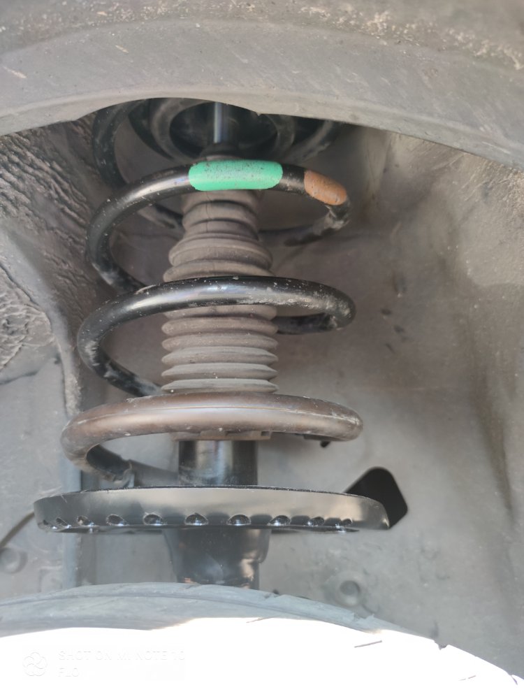

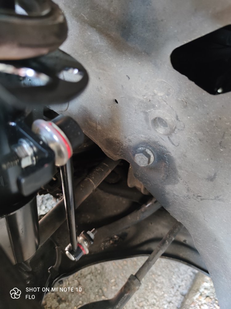

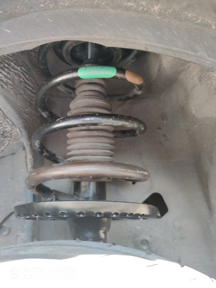

J'avais un claquement venant du côté gauche, et une tenue de route un peu dans les choux.
N'ayant aucun jeu dans la partie basse de la suspension, j'ai décidé de changer la coupelle d'amortisseur gauche.
Au final au démontage j'ai foiré l'emprunte btr de la biellette de barre stabilisatrice. Et en cherchant sur le net j'ai trouvé des amortisseurs en promo, 22 € pièce. Du coup j'ai commandé une paire d'amortisseurs, une paire de biellettes et une seconde coupelle, histoire de repartir sur du neuf des deux côtés.
Je ne vous raconte pas la misère pour bosser sur la partie haute derrière le volant.
J'arrive sur l'établi, et je vois ce montage à la con :
La rondelle cuvette à peine plus large que l'écrou. J'ai coupé le bout du filetage et j'ai réussi tant bien que mal à insérer une douille de 17
Du coup à la place j'ai mis une rondelle plate, le remontage a été beaucoup plus rapide que ce que j'aurais imaginé
IMG_20210416_172837.jpg[/attachement] Demain je fais le côté droit, ça devrait être plus simple vu que je n'aurai pas le volant qui va gêner. J'ai utilisé ce genre de compresseur de ressort [attachment=0]compresseur-de-ressort-2-tiges-carre-1-2-norauto--41054.jpg

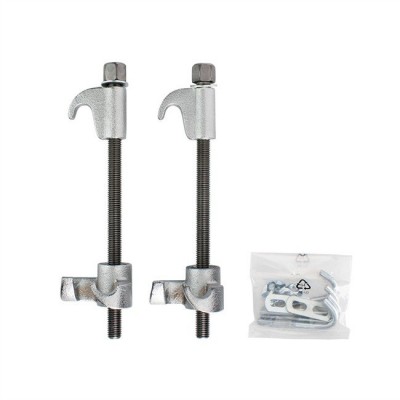

Et ça fait le job, mais j'ai quand même passé une paire de sangles à cliquet et je les ai bien serrées avant d'enlever l'écrou au cas où il y ait un problème avec les compresseurs de ressort qu'il ne se détende pas d'un coup.

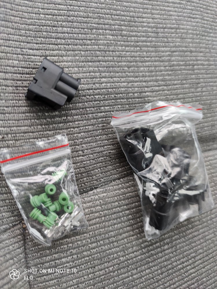

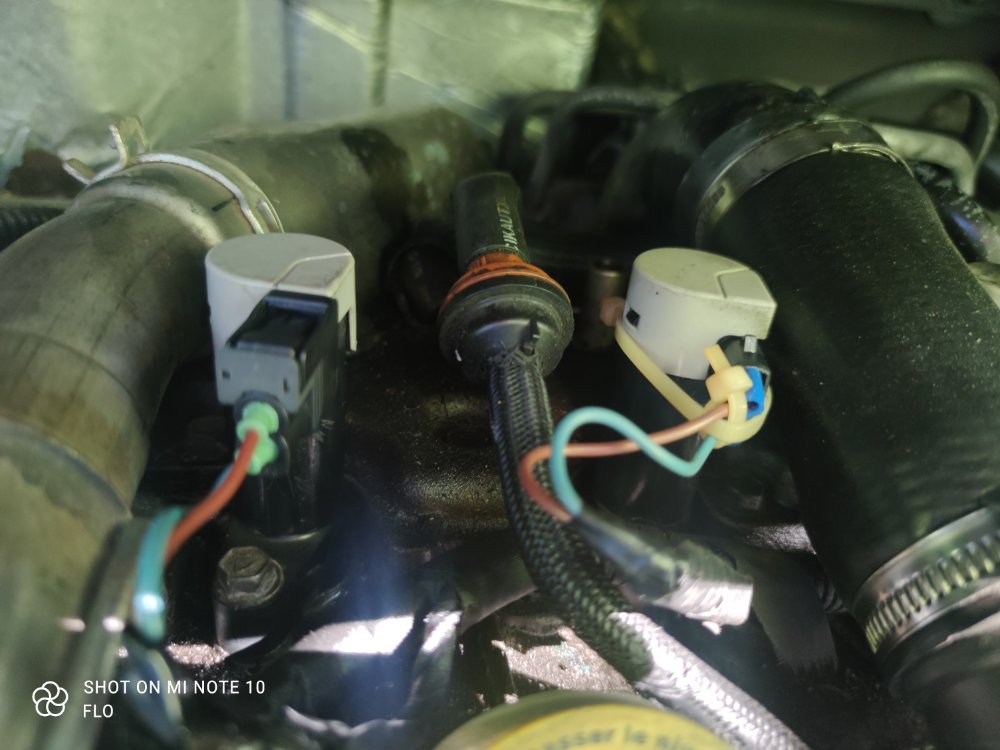

Bonjour tout le monde, pour ceux qui cherchent des prises pour les bobines crayon, je viens d'en acheter une dizaine pour moins de 10 €
Il faut juste les assembler soit même
Le lien pour ceux que ça intéresse :
€ 8,09 9%de réduction | 10 ensembles 2 broches femelle injecteur Auto connecteur 90980-11246 7283-8226-30 pour Toyota 2JZ-GE Matrix Lexus SC300 Hyundai Mazda RX7 S6
https://a.aliexpress.com/_vEQEjJ
Je l'avais commandé le 27 mai et je l'ai reçu aujourd'hui, je monte ça ce week-end.
Florian
Messages : 1627
Message non lu par Florian »
Salut tout le monde,
Prises installées, fini le montage bizarre :lol:

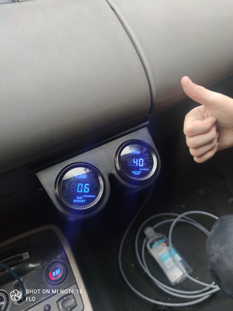

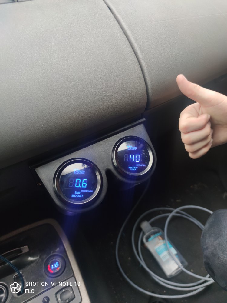

Sinon j'ai installé un mano de pression turbo et un thermomètre
Le turbo prend 0.8 bar en pic, quelques fois j'ai vu 0.9, mais quand il y a une grosse demande de couple.
Le moteur était éteint, on simulait une pression pour tester le câblage. Et la température mini du thermomètre est de 40 degrés.
Le capteur de pression est sur la durit en plastique qui passe au dessus et devant le moteur, le capteur de température sur la durit qui va entre le boîtier d'eau et le radiateur.
