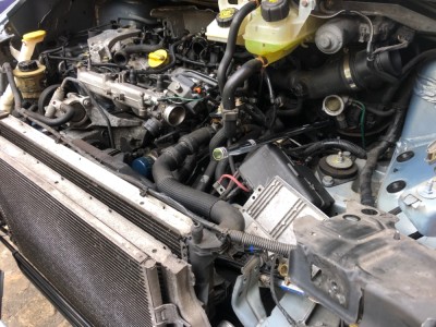

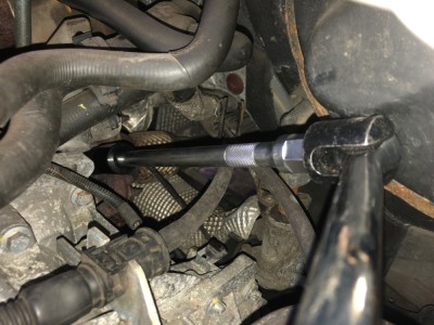

Bon, j’ai sorti le nez dehors aujourd’hui. J’ai tenu 45 minutes :mrgreen:
D’abord, une bonne nouvelle. Le turbo est gras, j’estime que c’est normal pour le kilométrage, mais je ne détecte aucun jeu dans aucun sens.
Puis j’ai voulu avancer sur l’histoire de sonde lambda. Regis, tu remarquais l’autre jour que j’ai un Espace moderne, je te montre donc les joies de cette situation. Pour démonter la lambda aval, soit on passe par un trou de 10 cm par dessous, soit on profite d’avoir dépouillé comme moi :
De la place !
De la place !
Suivez les rallonges !
Avant de me battre avec, j’ai pris le soin de prendre quelques mesures avec un multimètre. Circuit ouvert sur le circuit de chauffage de la sonde (mesure coté sonde). Continuité avec la masse sur la voie 1 du connecteur (mesure côté faisceau châssis). Cette voie 1 correspond au fil gris de la sonde lambda, pas un des fils blancs de la résistance de chauffage. Aucune autre continuité avec la masse ou le côté positif de la batterie. Je suis vraiment confus.
Pour ajouter à la confusion, une fois la sonde déposée, je mesure désormais une résistance sur le circuit de chauffage de la sonde : 7,6 ohms. C’est peu mais la sonde sort de la voiture froide.
La sonde que je comptais bricoler, qui est dans le garage également froid : 8,6 ohms. L’autre jour, plus chaud, j’avais 9,2. La valeur doit être de 9.
Maintenant je ne sais plus quoi faire, je ne pense pas pouvoir bricoler la sonde et je ne veux pas en acheter une neuve sans la certitude que le faisceau de la voiture n’est pas OK. Pour rappel cette sonde n’a que 50 000 km.

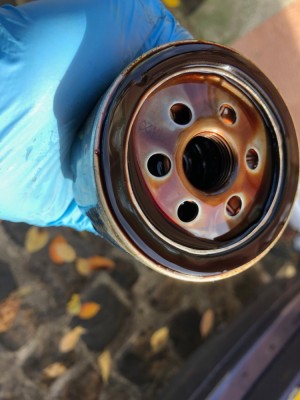

J'ai profité d'avoir le moteur chaud pour vidanger l'huile du moteur. Pour une raison que je ne m'explique pas, elle est teintée très rouge, surtout dans ses reflets.
Huile ayant 12 000 km : c'est plus que j'ai l'habitude de faire entre mes vidanges

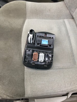

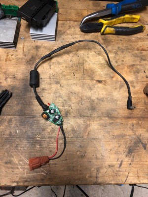

:arrow: Pour finir j'ai terminé (enfin) l'installation de la caméra. Elle l'était depuis longtemps mais le montage n'était pas poussé, cf. la photo plus haut pour la console et la suivante pour le pare-brise.
Ça pendait tout de même lamentablement
Ma solution : un faisceau maison, 12V en entrée et 5V en sortie. Ça se branche sur le connecteur gris derrière le cache du rétro central qui alimente dans les voitures équipées le rétro électro-chrome, équipement à mon goût superflu et dont je me passe à merveille.
De la voiture à la caméra sans passer par les allumes-cigare
Une fois branché à la place d'un hypothétique rétro central électro-chrome, tout mon faisceau disparait derrière le cache sauf les dix derniers centimètres utiles à atteindre la camera... qui elle même disparait derrière le rétro central dans la perspective du conducteur : c'est propre ! 8)
