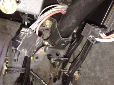

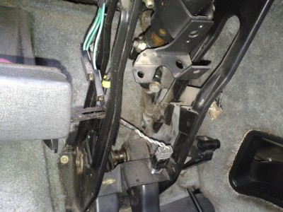

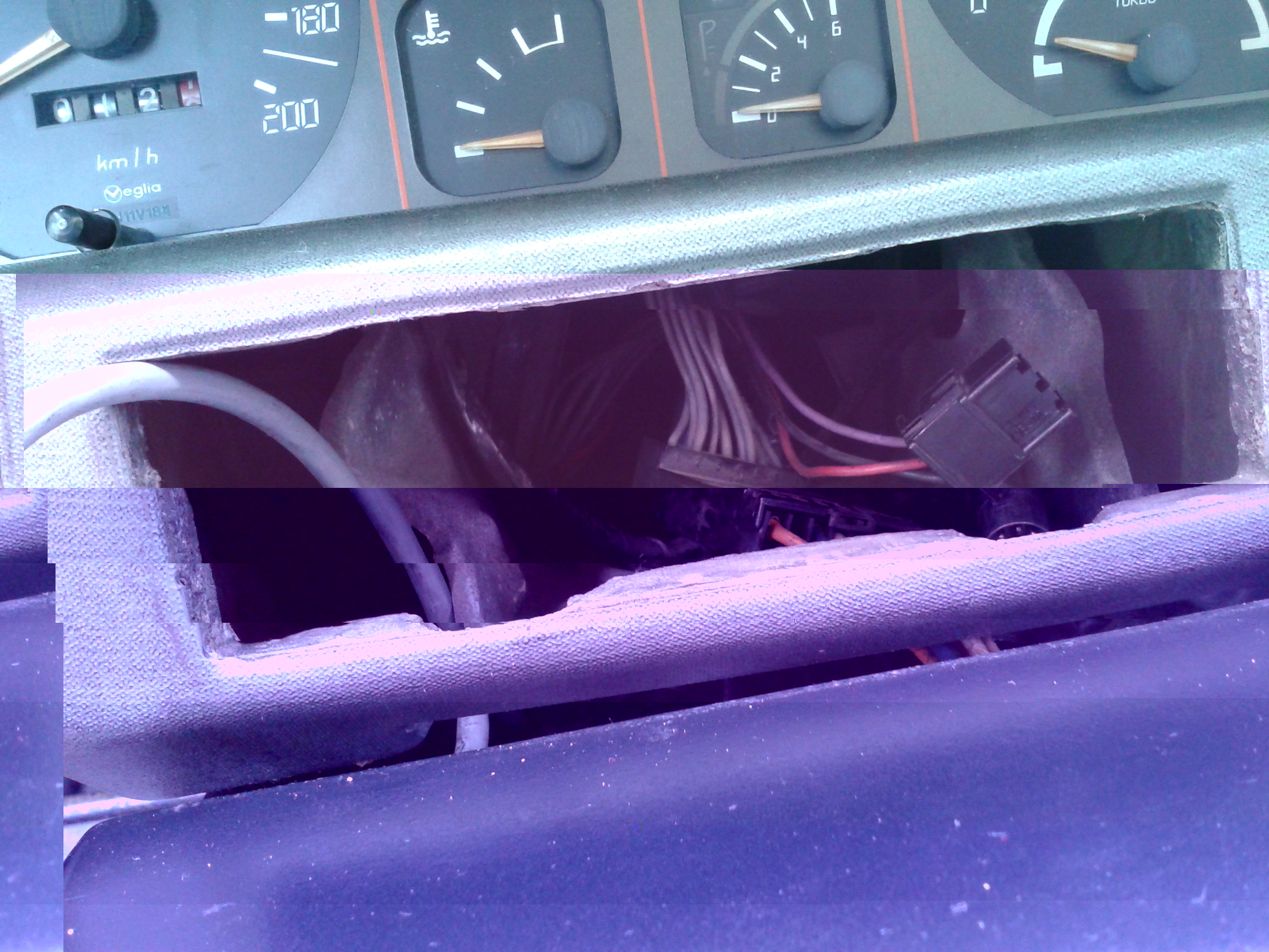

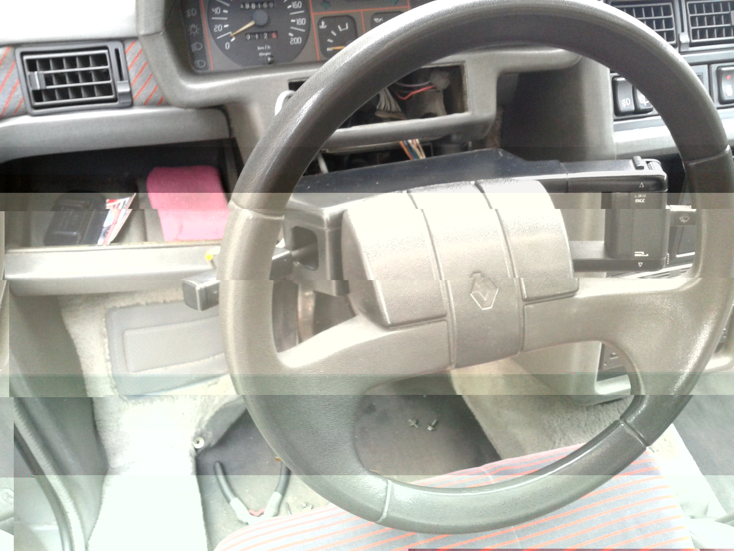

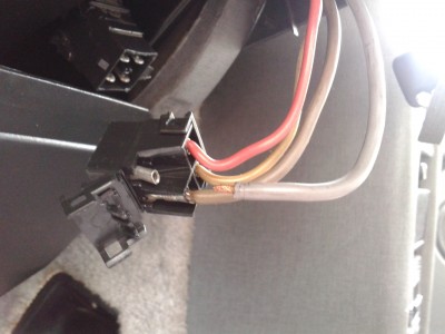

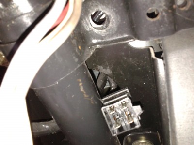

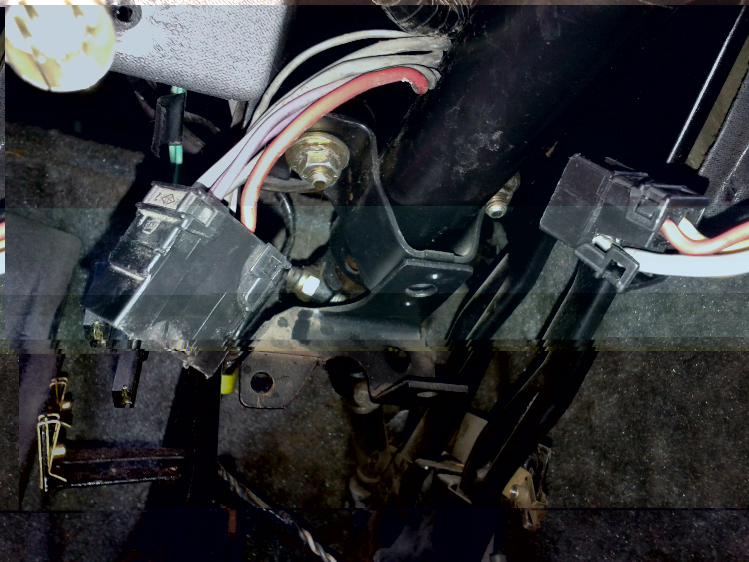

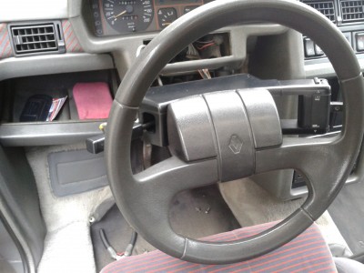

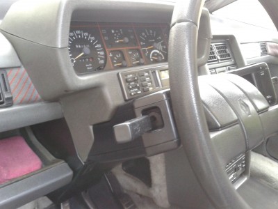

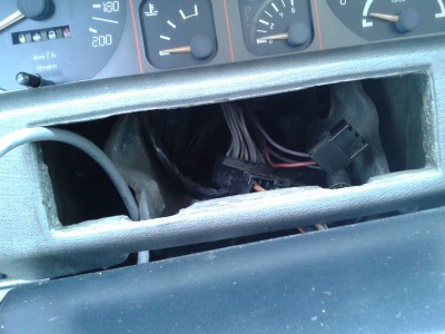

Salut,cela fait un moment que Pépére
fait des siennes parfois pour démarrer.Contact avec les voyants allumés comme il faut et quand je tourne la clé :Rien
J'ai d'abord pensé au Neiman,puis en enlevant le dessous ou se trouve ce fameux Neiman,il y a un fil qui est sorti de son logement sans forcer
Cette grosse cosse est fait la liaison entre le faisceau et le Neiman.Je me suis également aperçu que les fils commencer a étre marquer du aux frottements toutes ces années sur la ferraille qui maintient la colonne de direction.Donc je me suis dit que j'allais remedier a tout ça,en le faisant passer d'une part ailleurs,et ensuite en gainant les fils.(Ceci évitera tout risque de prendre feu)
Mais par la ça ne passe pas !
Donc on enléve les vis qui maintiennent la colonne,on se retrouve donc avec le volant comme ceci,
Puis on cherche ce fameux faisceau pour le faire passer de l'autre coté,pour cela j'ai enlevé l'écran de la mini chaine,
Puis comme ça va bien a faire
,le dessous du dessous
Et enfin le faisceau est de l'autre coté

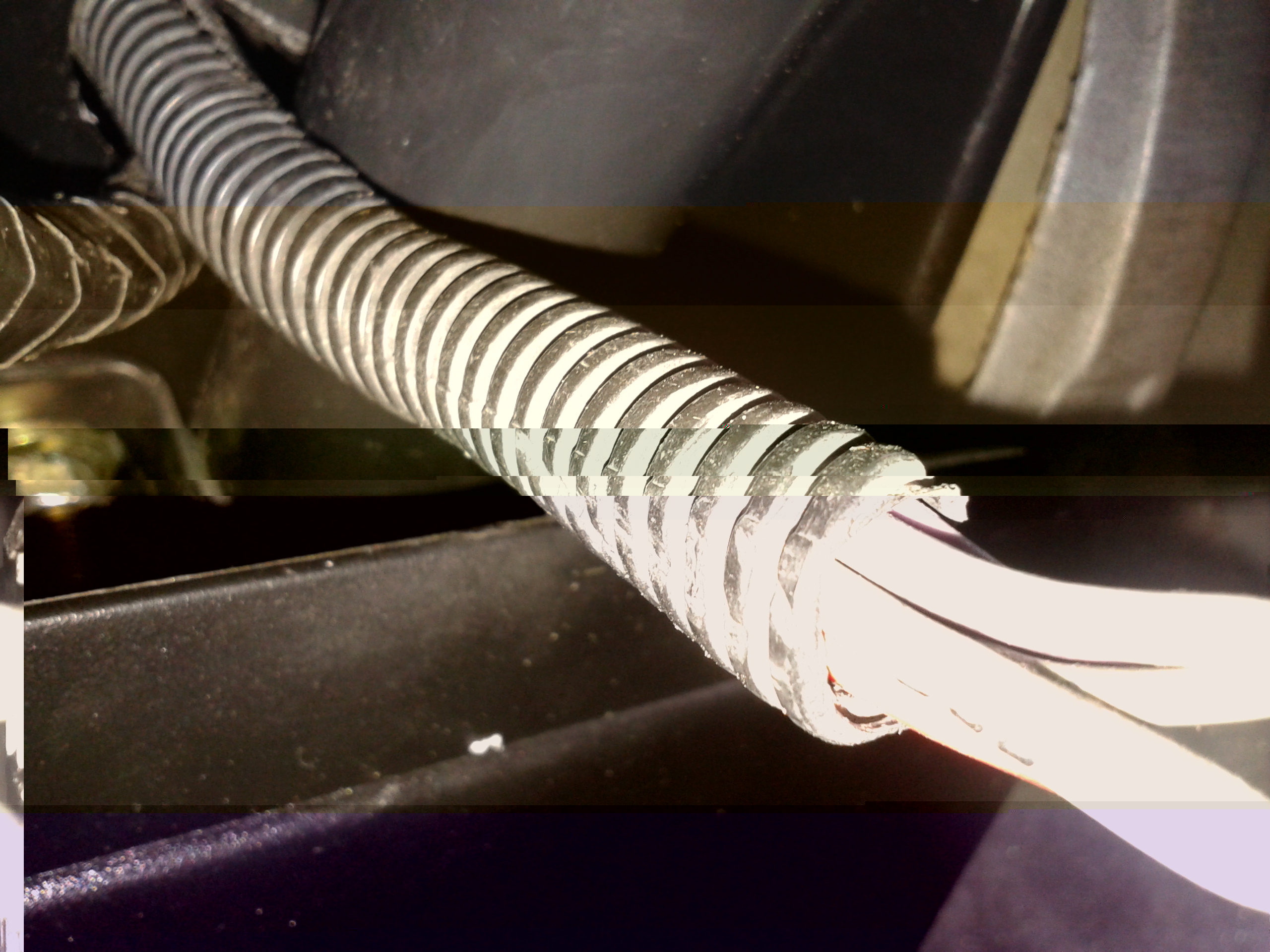

Cela permets aux fils du Neiman de sortir sans plis

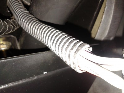

Une fois bien en place,j'ai gainé,plus de risque d'abimer les fils

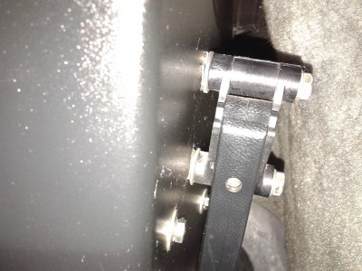

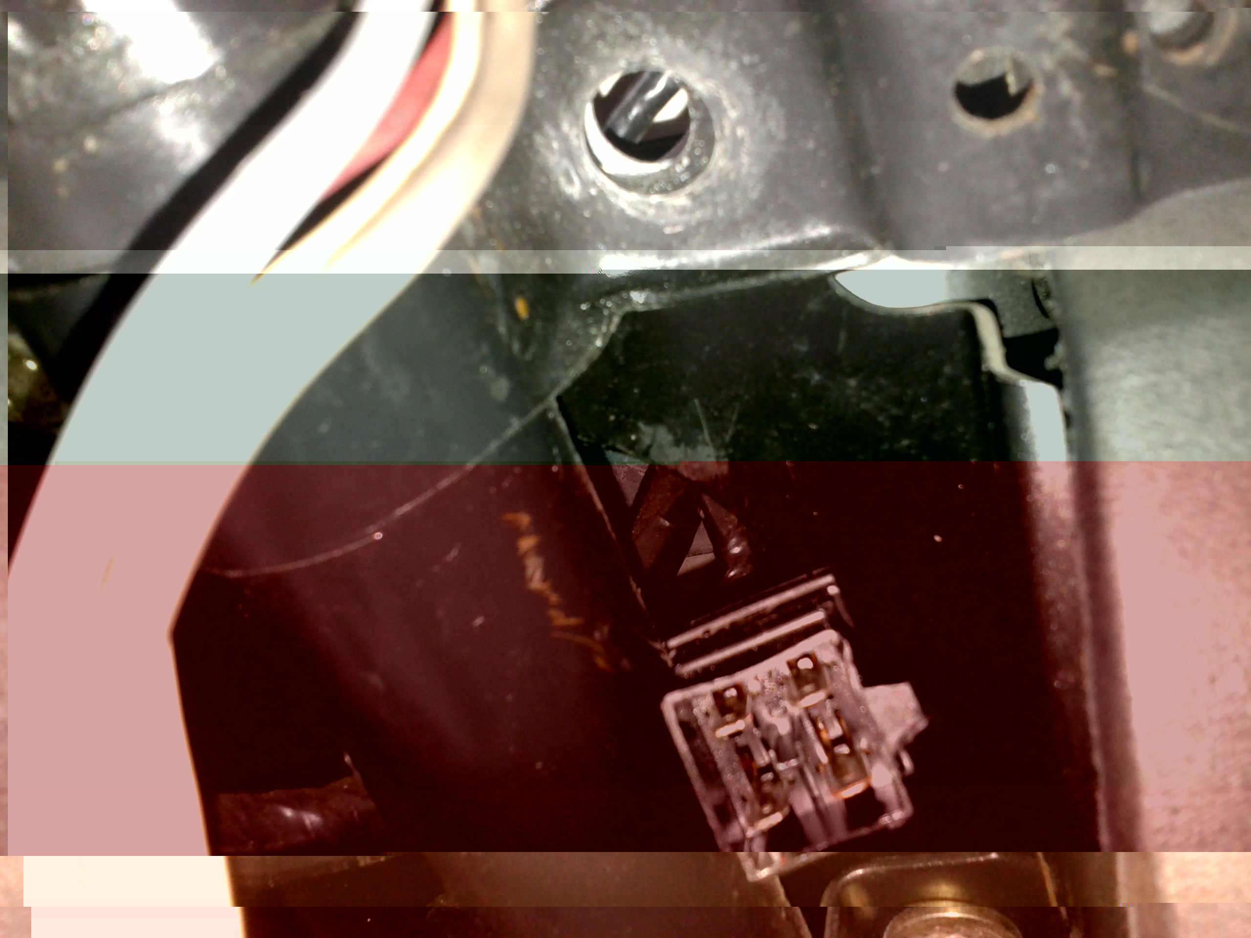

.....Suite,
Voila c'est remonté,Impec
Ps:Quelqu'un aurait t'il les écrous prisonniers qui servent a maintenir la poignée d'ouverture du capot,ou bien a quel endroit se les procurer.Merci
...ou une combine pour y remédier.
.....Vendu
- Grizzly Sauvage
- Messages : 1923
Re: espace 2000.1 td 03/87
Beau travail, avec cette gaine ça ne risque plus grand chose!
Pour tes écrous prisonniers, ils sont soudé ou c'est le genre démontable ? sinon reno doit en avoir, ça doit se monté sur plusieurs modèle

Tu vas peut-être trouver ton bonheur là-dedans. Il y a même les références Renault... quand c'est du Renault
http://shop.berner.eu/cdn21/h9e/hd7/8989027794974.pdf

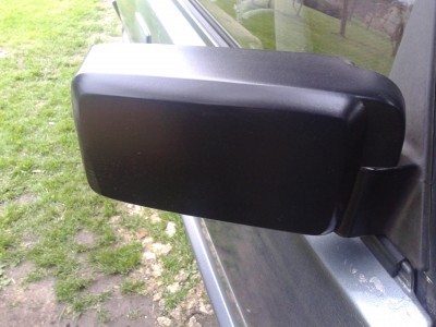

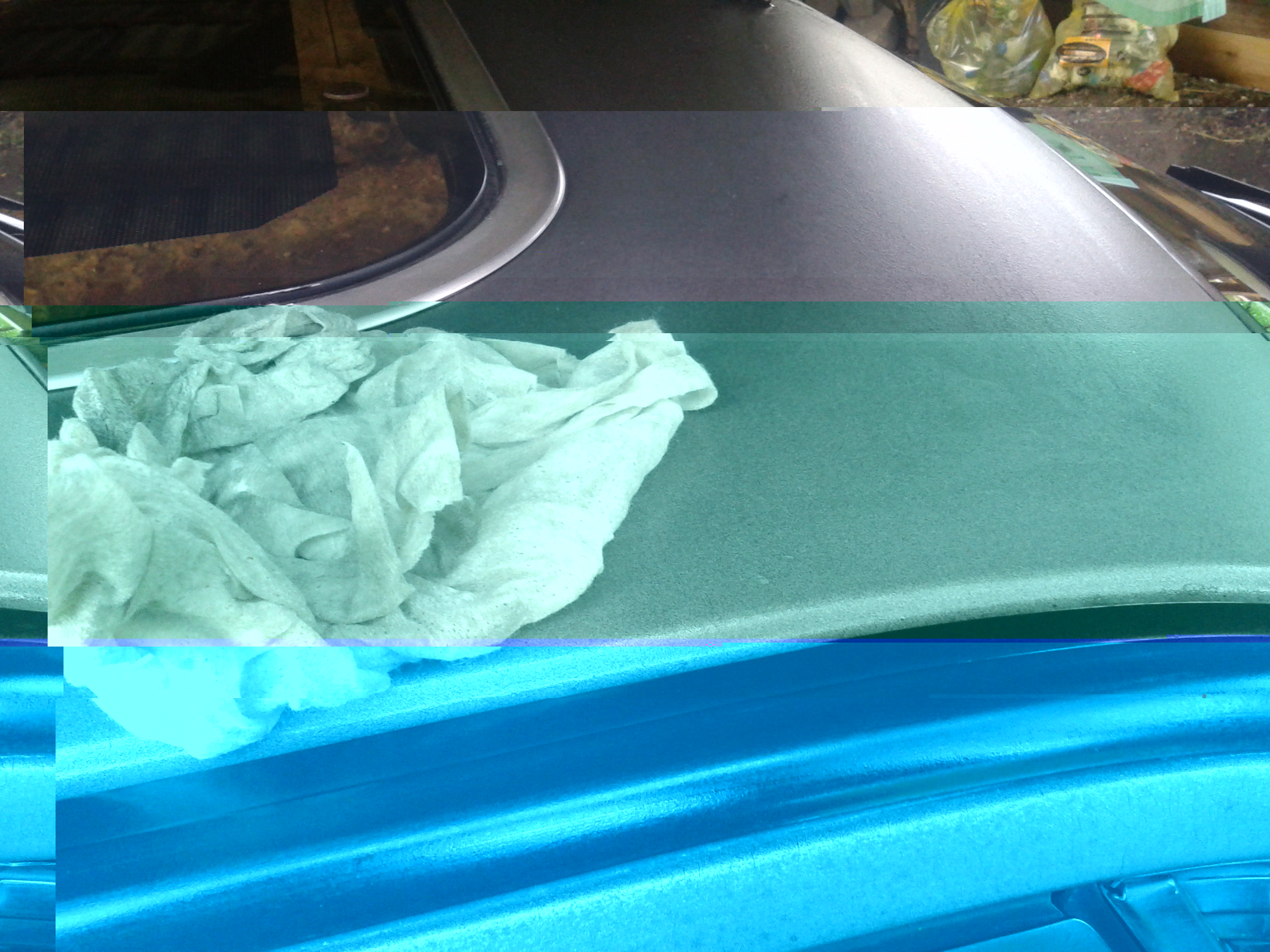

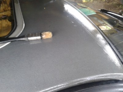

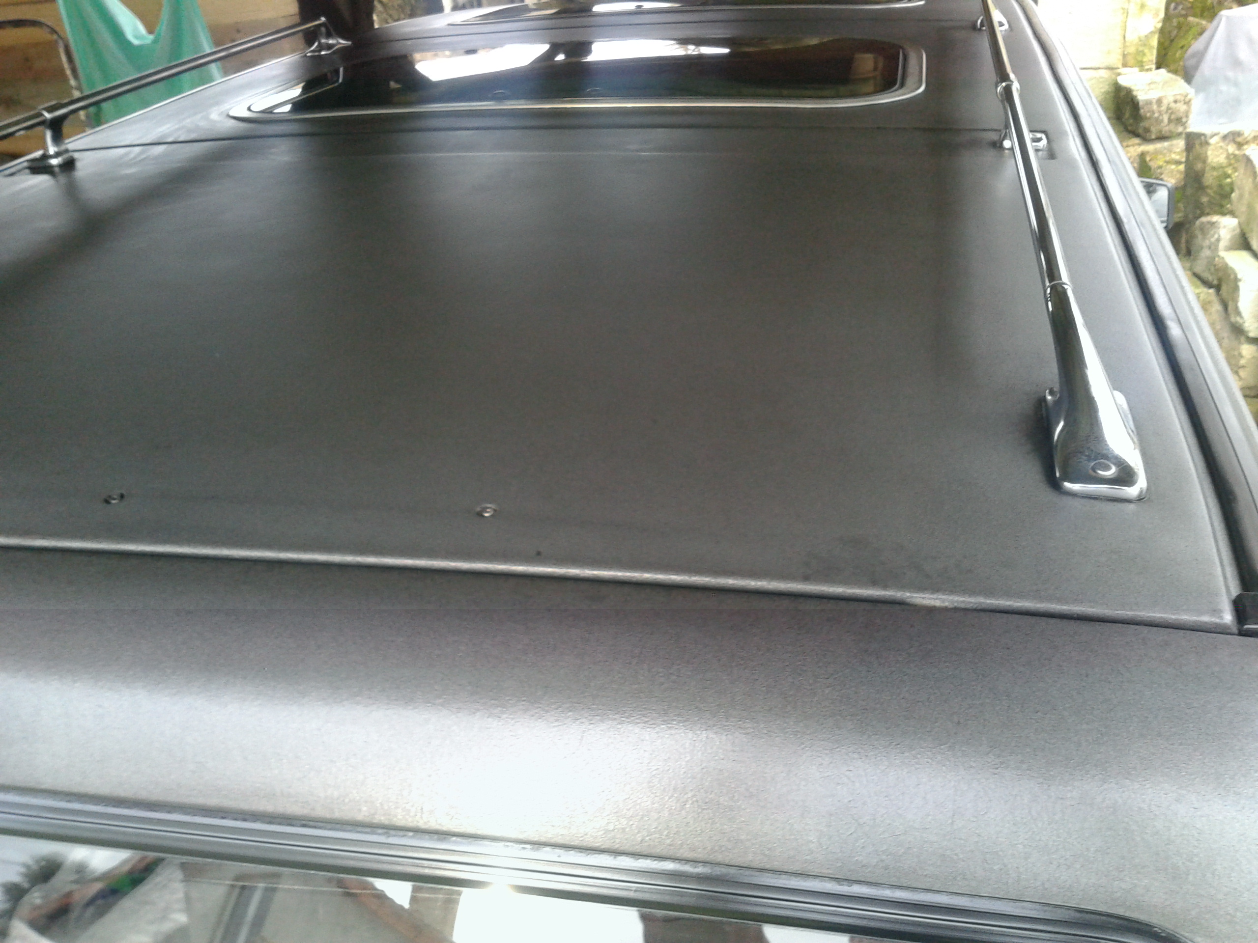

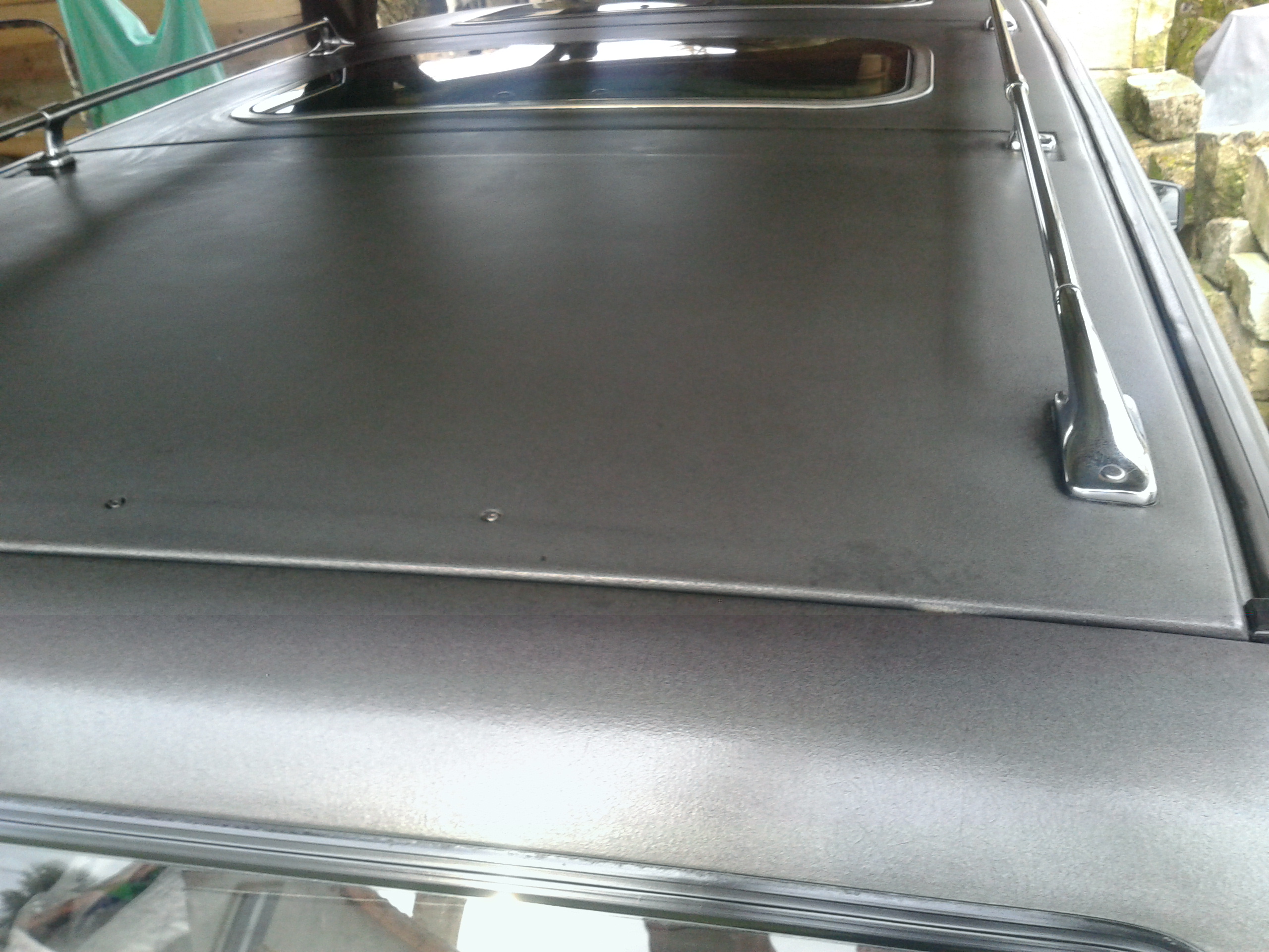

Bonsoir,je me suis occupé de mon vieux copain
....Polytrol :
Application : On inonde : On essuie le surplus : Et voila le boulot

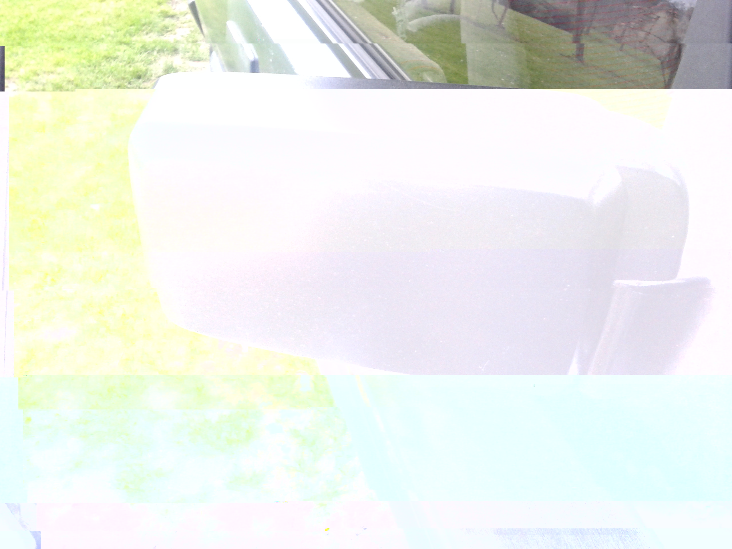

Les rétros :

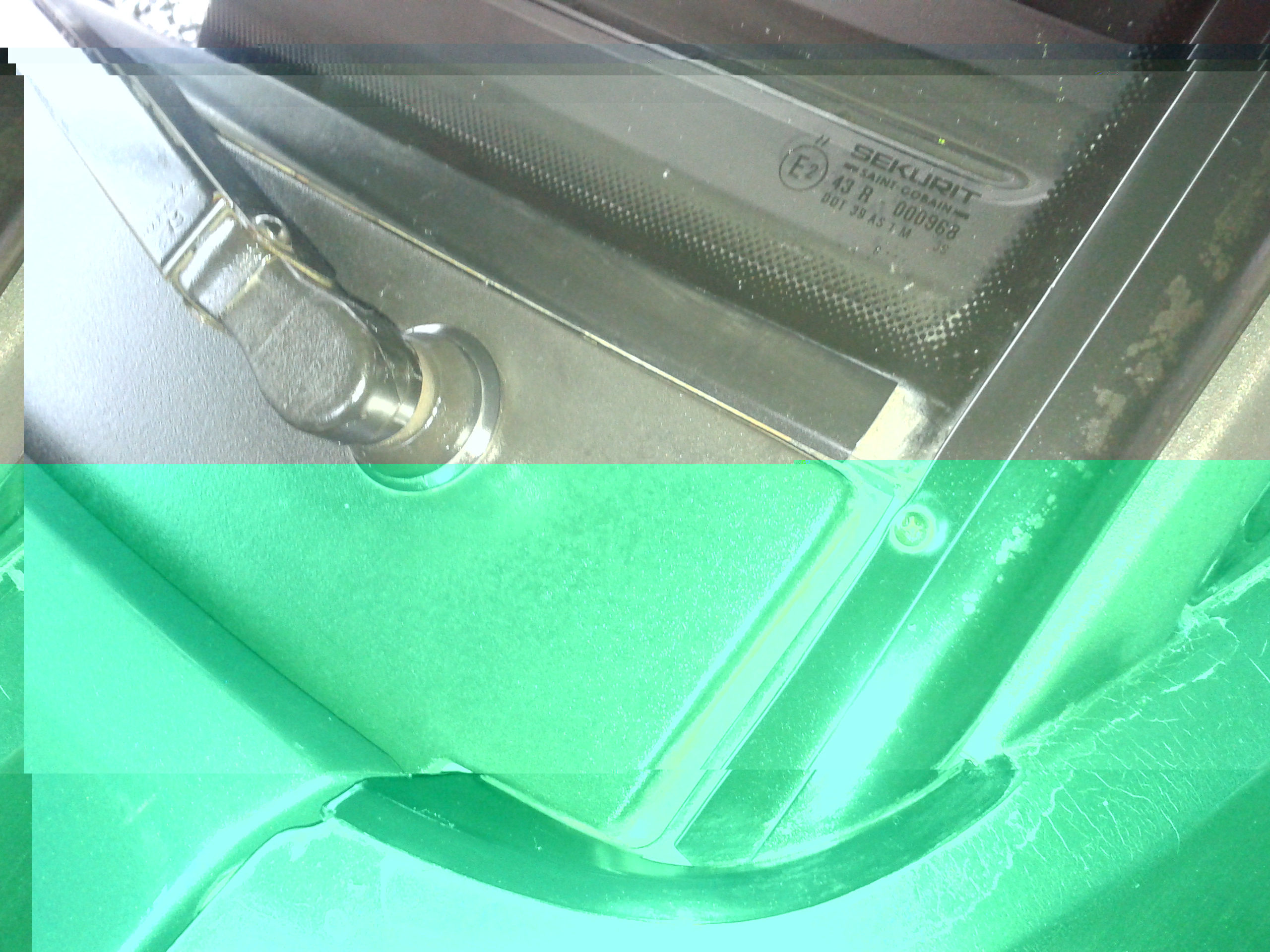

Et la baie de pare brise
Voila,nickel
.Pour la petite histoire,il a encore fait 200 bornes hier soir,il marche comme un avion.Malgré les kilométres,il accélère encore fort,et honnêtement en toute modestie j'en suis moi méme étonné de comment ii part quand on appuie sur l'accélérateur de paysage
Ceci dit je l'ai toujours super entretenu,choyé même
,et je pense que quand il sera au bout il lâchera d'un coup ! En méme temps,il a toujours fait de la route a régime soutenu,et a traverser la France bien des fois .

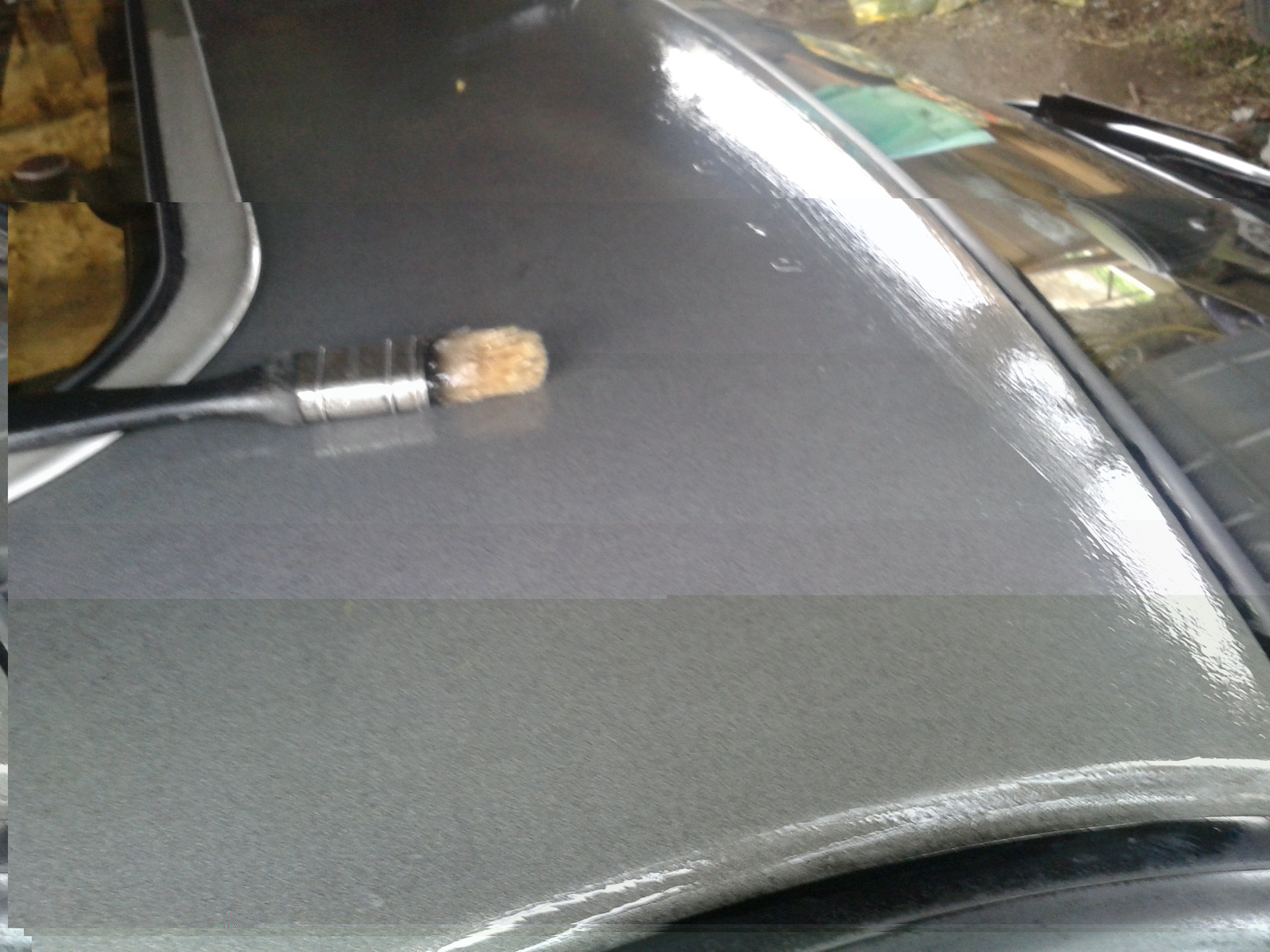

Et ce jour,la carrosserie
.....Vendu
- Grizzly Sauvage
- Messages : 1923
Toujours nickel!
Beau boulot pour le toit, rétro, et la baie de pare brise!
Toujours nickel!

.... au polytrol aussip23 a écrit :Et ce jour,la carrosserie![]()

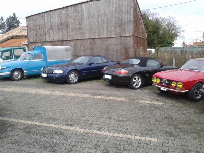

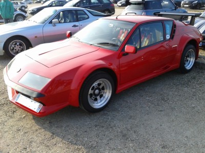

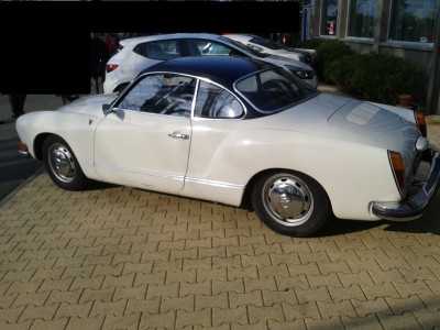

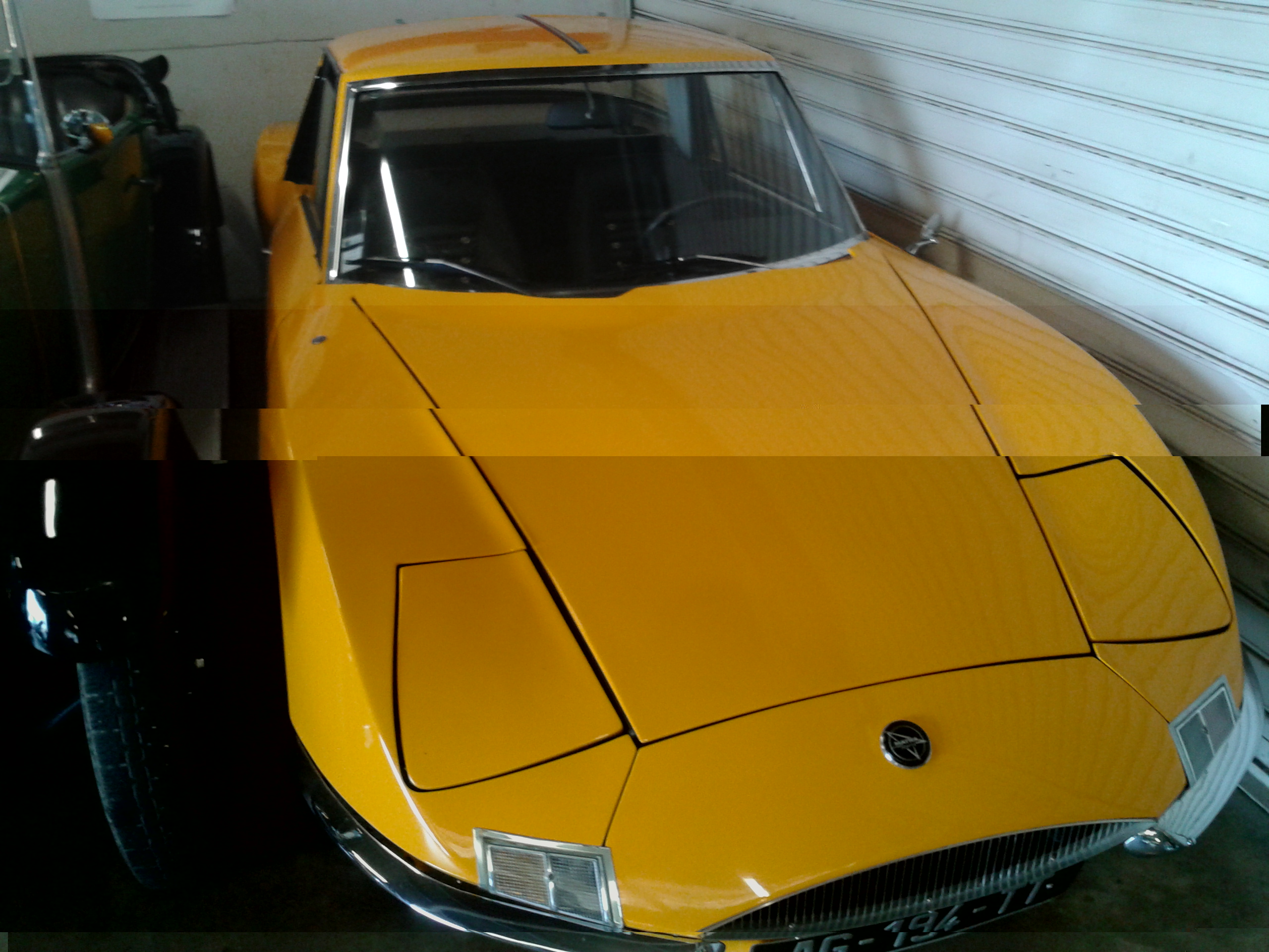

Bonsoir,petite virée avec Pépére pour aller voir de belle autos
Mon Graal a moi automobile :
Celle ci,c'est quand la derniére fois que vous en avez vu une nickel
Vw Karmann Ghia
Berlinettes
belle brochette
et la r4 au second plan...nickel !
Scirocco
Au second plan De Lorean et mon 2000.1
Une Vf 2 bien retapée
Vw Karmann Ghia
Berlinettes
Scirocco
.....Vendu

Top ça aussi
Top ça aussi

J'adore cette voiturep23 a écrit :....Suite
Top ça aussi![]()

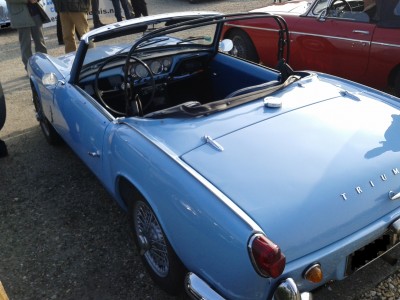

Triumph Spitfire mk3, et Alpne A310 V6
