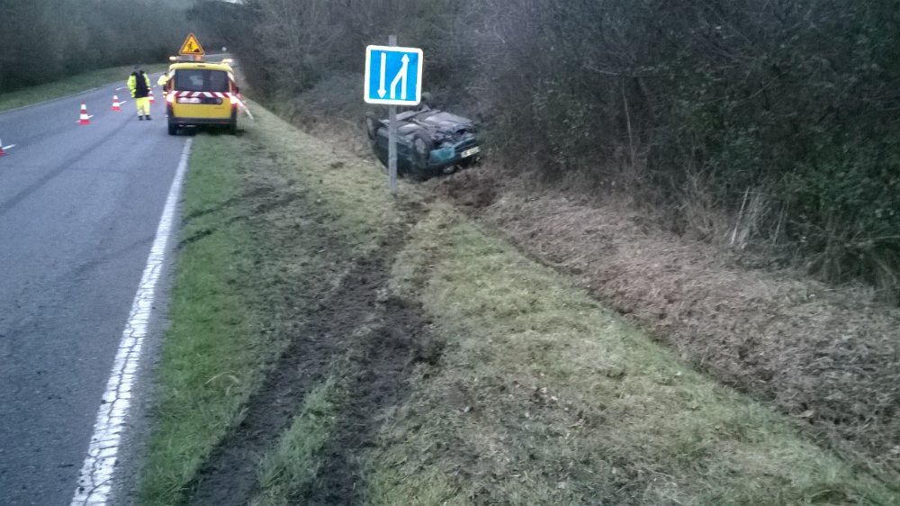

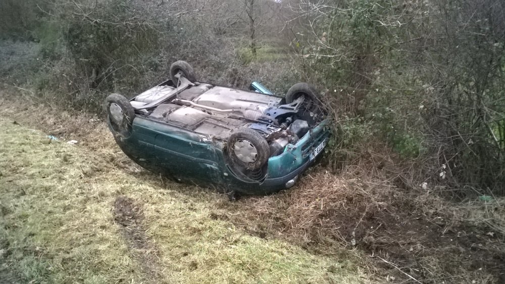

Voila ce qui se passe quand une araignée tombe du pare-soleil,
fin de la première Twingo familiale, passagers indemnes, même pas une égratignure, merci la ceinture !

J'ai vérifié la date, ce n'est pas le 1er avril, car pendant son embardée, des roues passent à gauche et d'autres à droite du panneau. Y fait fort
Posté : 04 avr. 2023, 20:56
par grostoto
jlb a écrit : 04 avr. 2023, 20:02 J'ai vérifié la date, ce n'est pas le 1er avril, car pendant son embardée, des roues passent à gauche et d'autres à droite du panneau. Y fait fort
:shock: :shock: :shock: :shock: :shock: :shock: :shock: :shock: :shock: :shock: :shock: :roll: :roll: :roll:
Posté : 04 avr. 2023, 21:01
par Sigma
ah la vache quel carton pour cette petite Twingo! Heureusement que vous vous en êtes bien sortis!
Effectivement je ne comprends pas les traces autour du panneau :roll: edit: j'ai pigé le panneau a été rajouté: y a pas 3 voies à cet endroit :lol:
Tout ça à cause d'un passager clandestin!

bin..., il y a bien 2 voies, on voit la fleche de rabbatement plus loin, qui rejoint la voie inverse un peu plus loin (après le passage en voie unique dans ce sens de circulation).

J'avais pas vu la flèche au sol!
Alors les gars de la DDE on vite replanté le panneau quand ils sont arrivés?
Posté : 04 avr. 2023, 21:15
par grostoto
la je n'ai pas compris, effectivement pour le panneau..

:idea: .... le conducteur a (mal) interprété et anticipé l'indication du panneau :oops:

Sigma a écrit : 04 avr. 2023, 21:10 J'avais pas vu la flèche au sol!
Exact, première chose qu'ils ont fait avant même de savoir s'il y avait des blessés ! Plus fort, une patrouille de police qui passait quelques minutes après a commencé à engueuler ma femme (passagère) pour avoir abîmé le panneau de signalisation ! Le flic s'est pris une avoinée par ma femme dont il se souviendra, il est remonté dans sa voiture et reparti sans un mot !
Remise sur ses roues, le poteau avait plié la caisse au milieu, donc épave, mais le moteur a démarré au premier coup de démarreur !
Fin de la Twingo verte. :(
Désolé de ce hors sujet, mais l'épisode de l'araignée est un grand classique des sorties de route.

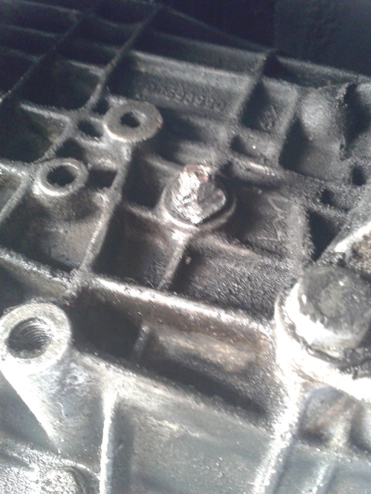

Alors j'ai voulu faire au moins un truc bien: vidange de la boite comme j'avais tout sous la main pour le faire.
Sauf que le bouchon de remplissage était déja réduit à l'état de moignon serré à bloc + monté à la pate à joint par les précédents bricolos qui sont intervenus.
J'ai juste réussi à empirer le truc: prise impossible à la grosse clef à griffe car moignon "conifié", la pince étau + marteau ça n'a pas fonctionné non plus...
Le burin, ça a juste dégommé encore plus de métal.
Voilà où ça en était avant quelques derniers coups de burin:
Là je me demande si cette boite à une mise à l'air quelque part?
Et si c'est quand même praticable pour y glisser un tuyau.
Est-ce que c'est ce bidule pointé par la flèche? Sur photo on voit un bouchon noir à cet endroit...
Ca serait ma seule soluce, j'ai tenté de voir avec un garage d'anciennes mais le gars est complet jusque fin juin... et dans les garages "conventionnels" c'est même pas la peine de demander: souder un écrou sur un bouchon de boite ça ne se fait pas.
Alors évidemment je n'ai pas touché au bouchon de vidange, il est en très bon état et j'ai la bonne clef (finalement trouvé la Facom qui va bien en plus d'une douille pour cliquet). J'espère l'avoir facilement si il y a moyen de remplir la boite par le haut ensuite.
J'aimerais au moins sauver cette boite. J'ai bien lu le sujet très intéressant de Jeune6troeniste sur la conduite sans embrayage, mais ça n'aborde pas beaucoup le cas de la conduite sans boite :roll:

Sigma a écrit : 11 avr. 2023, 10:48 souder un écrou sur un bouchon de boite ça ne se fait pas.
Pourquoi pas? C'est pas un réservoir d'essence! :lol:
Risque d'inflammation de l'huile? Risque de souder l'écrou au carter?
Posté : 11 avr. 2023, 16:53
par grostoto
avec un burin très fin, et un gros marteau, avec délicatesse il doit tourner.
s'il y a la place, mettre une douille en force dessus et tournevis à frapper.
