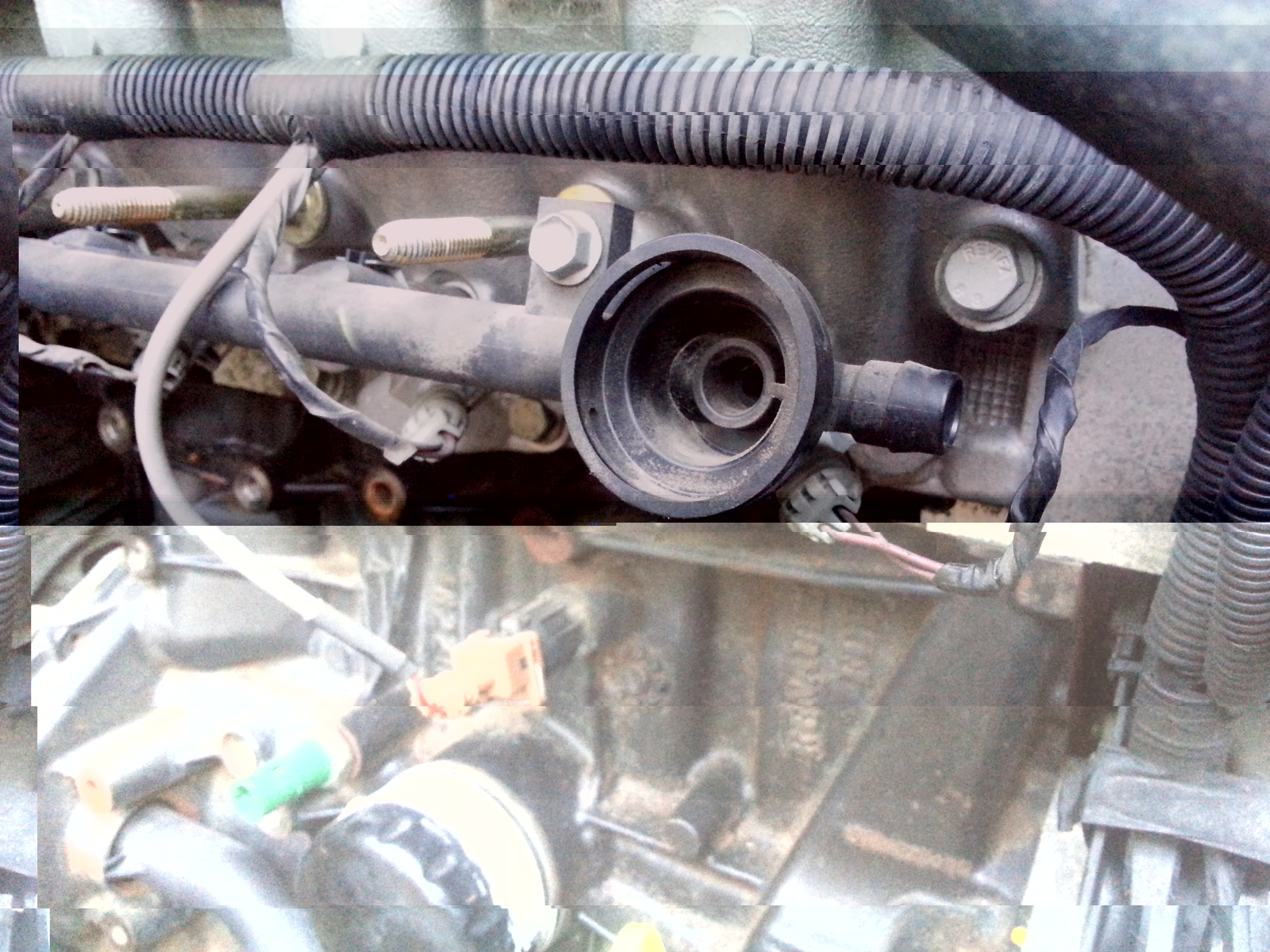

arrivée du carburant sur la rampe d'injection ( la durite en a pris un coup )
au bout de la rampe d'injection voila la decouverte ( plus rien et durite disparue )
voila comment ça devrait etre
:shock: :shock: :shock:
Ouch !!!
Je n'ai pas le même montage que toi ! Juste l'arrivée de carburant, et c'est tout. Pas de retour (sûrement une spécificité des versions BVA ! :wink: )
En tous cas, panne pas banale ! :(
Et, qu'en est-il des dégâts "interne" ?? :oops: :oops:

La différence entre le tien (BVM) et le mien (BVA) :
Je n'ai qu'une arrivée d'essence, la sortie est occultée (et d'ailleurs, ça se barre facile avec un bon coup de soufflette !

A mon avis ce n'est pas la cause de ton probleme... çà me parait ÉNORME :!:
Déjà tu aurais vu quelque part se balader le régulateur... puis la durite d'alimentation carburant & celle de dépression... de plus c'est à l'opposé des courroies... çà fait beaucoup :!:
Faut savoir que :
Sur le 2.0 16V il y a 2 montages ( que ce soit BVA ou BVM )
Sur les 1er 16V, le regulateur est bien comme sur la 2eme photo... en bout de la rampe d'alimentation
Ensuite le regulateur fut monté ailleurs... => SOUS l'auto !!
Donc comme sur ta 1erer photo... normal qu'il n'y ai rien à cet endroit :!:
La vérité est ailleurs...

donc sur le moteur que je remonte il y a le regulateur en bout de rampe .........................je dois donc le demonter , puisque sur mon camion il doit etre sous la caisse
ai-je bien analyser Chef :?: :?: :wink: :wink: :wink:
Alain
Re: espace lll 2.0l 8s 1998 et 2.0l 16v 2002
Posté : 09 sept. 2014, 16:06
par pontiac
Tu dois effectivement récupérer l'injection d'origine du tiens ( tout au moins la rampe )
Les injecteurs devraient être les mêmes... juste le système de régulation & retour carburant qui différent
D'ailleurs sur le tien tu ne doit pas avoir de retour carburant au niveau de TA rampe, juste l'arrivée si le régulateur est sous la caisse... logiquement ( :?: )

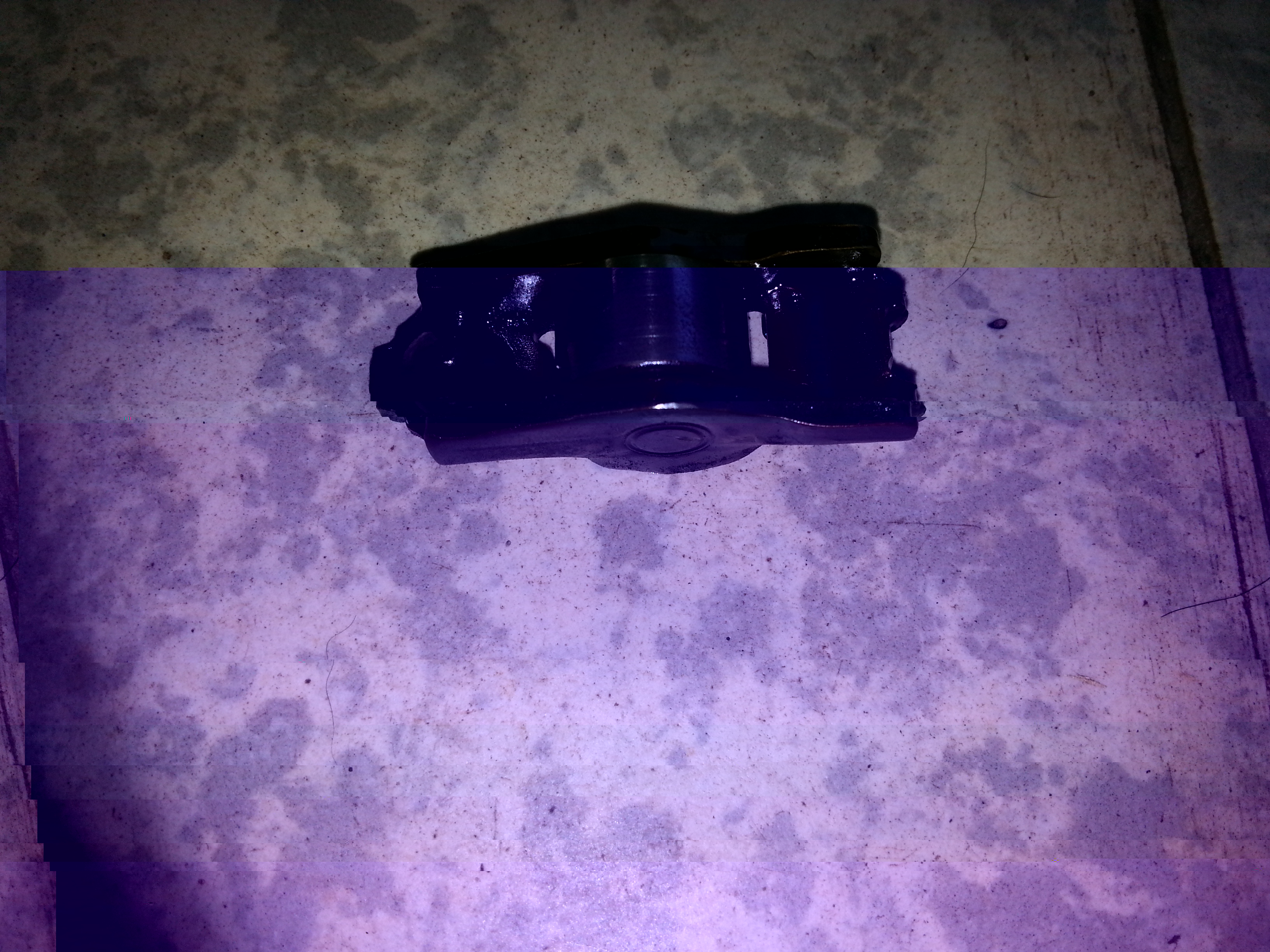

pour l'ancien , Verdict :
des morceaux de linguets cassés ................j'espere qu'ils ont servit de " fusibles " et que les soupapes n'ont pas ete touchées
on verra ça apres la remise en route :wink: :wink:
Comment il est arrivé là, celui-là ??? :( :?

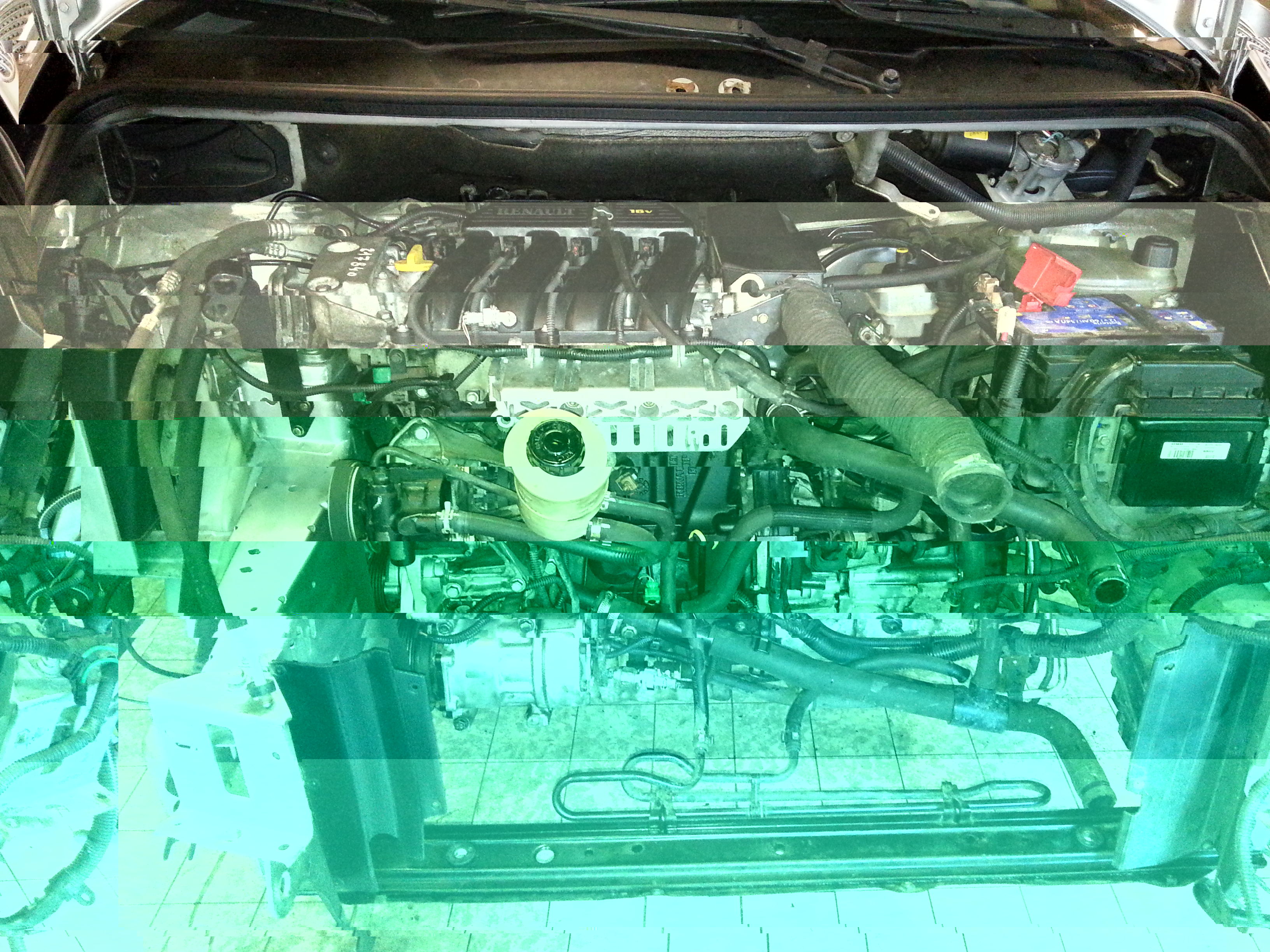

voila ou j'en suis ce soir au niveau remontage :
C'est un peu plus long que prevu car je suis tout seul , il faut jongler :lol: :lol:
Sinon , j'ai remonter ma rampe d'injection , remonter mon collecteur avec une lambda neuve , remis une nouvelle distribution ( elle n'avait que 7000 km , mais elle etait
decalée d'une dent ) , pas mal de joints neufs , des bougies neuves , poulie damper neuve et courroie d'accessoires neuve .....................
et malgré qu'il n'est pas encore remonter totalement , je n'ai pas resister a l'envie de donner
un coup de clé pour savoir si tout allait bien :lol: :lol: :lol: Il ronronne comme un chaton :P :P :P :P
Mais .....................car il y a toujours un " mais " sinon ce serait pas marrant :evil: :evil:
Impossible de diriger mon levier de vitesse vers la gauche pour passer la 1 ere ou la seconde :shock: :shock: :shock: alors est ce que j'ai fait une mauvaise
manip lors du remontage de la boite :?: :?: :?: mystere :!: :!: je pense que je vais etre bon pour la redemonter :( :(
PS: toujours est-il que si j'ai un nouveau moteur c'est grace a mon Ami Thierry ( chtimi73 ) sans qui rien n'aurait ete possible , et je ne le remercierais jamais assez :!:
