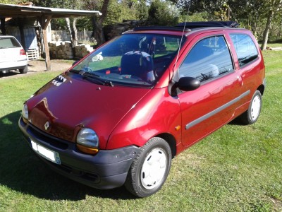

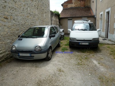

C'est vrais quelle sont sympa, mais trop petite a mon goût , par contre la mienne c'était une distri a courroie !
souvenir a l'achat de mon camion, et la vente de la Twingo :wink:

Petite a l'extérieur,mais grande a l'intérieur ! :wink: Avec la banquette ar coulissante 8) Tiens voici la mienne :
Grizzly Sauvage
Messages : 1923
Année : 1993
Re: Espace Alizé 2.1 dt 07/94
Ah oui, c'est les phase I, ça se vois au premier coup d’œil, les clignotant ne sont pas incorporer aux phares :wink:
Idem, la banquette arrière coulissait, :wink: mais malgré le volume très correcte, trop petit pour moi :(
