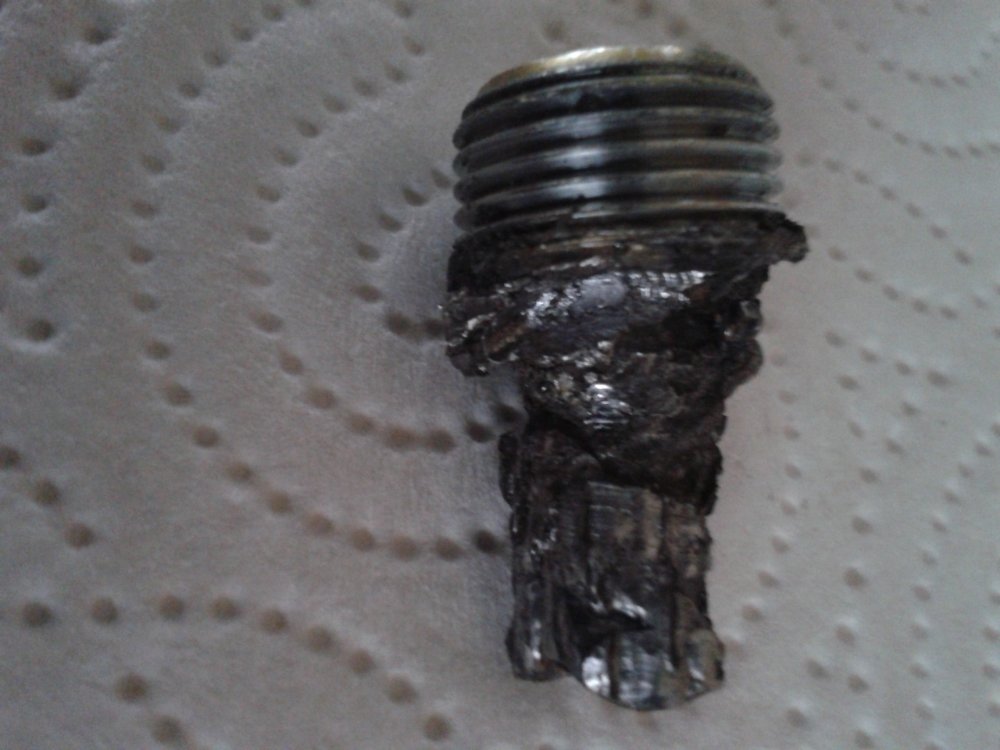

C'est un peu la réaction que j'ai eu dans deux garages que j'ai appellé... forcément quand on lance "c'est pour une demande pas très académique" ça n'est pas très malinBaccaronze a écrit : 11 avr. 2023, 17:27 Risque que ça ne rapporte pas autant que de passer un coup de valise, ou autre...
mais j'ai eu du bol au troisième qu'on m'avait aussi conseillé (réseau d'anciennes local).
Et "tada":
Alors les gars ont été acharnés, et vraiment désolés de voir la misère avec ce bouchon coincé.
Ils ont essayé pareil que moi au départ: clef à griffe, pince étau et burin...
Ensuite tenté de rentrer une douille, manque de bol ils n'avaient pas de douille d'extraction, et les douilles 6 ou 12 pans n'ont pas tenu.
Là on sort le poste à souder et après 3 boulons soudés qui ont tous lâché, le gars commence à être vraiment ennuyé de ne pas avoir réussi, il tente un dernier coup avec une combinaison de pinces qui se tiennent mutuellement (très artistique comme performance!) et vlà que le bouchon se décide à bouger un peu! Du coup c'est sorti tranquille à partir de ce moment là
Ca m'a donné une idée du niveau de la boite, il était beaucoup trop haut!
Ca a pissé au moins 1/4L le temps de visser mon bouchon de remplacement. Donc très loin d'être à sec comme je le pensais, vu comme elle ruisselle de partout (d'ailleurs je commence à penser que c'est de l'huile moteur: j'ai un joint neuf pour le raccord des durits d'huile côté passager sur le moteur... mais je ne l'ai pas encore changé et c'est loin d'être "étanche" dans ce secteur).
Donc très content d'avoir eu affaire à des gars qui ont utilisé leurs compétences sérieusement et m'ont franchement tiré d'affaire: 1h30 à s'acharner sur ce fichu bouchon monté à la pate à joint et serré par un âne avec une rallonge de 1m. Bravo!
Et aussi content d'avoir eu du bol pour une fois.
@ marc06: justement avec la voiture sur le pont j'ai vu ce capteur de marche arrière. Ca aurait été un bon plan B heureusement !
@Jeune6troeniste: les gars étaient un peu réticents à l'idée de souder à cause du carter de boite en alu; que ça se déforme ou que ça travaille trop fort à cause de la chaleur.
Bon y a la canalisation GO qui passe à 20cm juste en face du bouchon, pour le coup j'aurais plus peur à la disqueuse.
Mais finalement c'est peut être le choc thermique et le refroidissement qui ont libéré le bouchon, puis quelques "poussettes" suggestives.

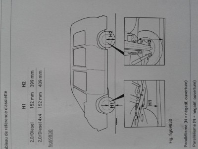

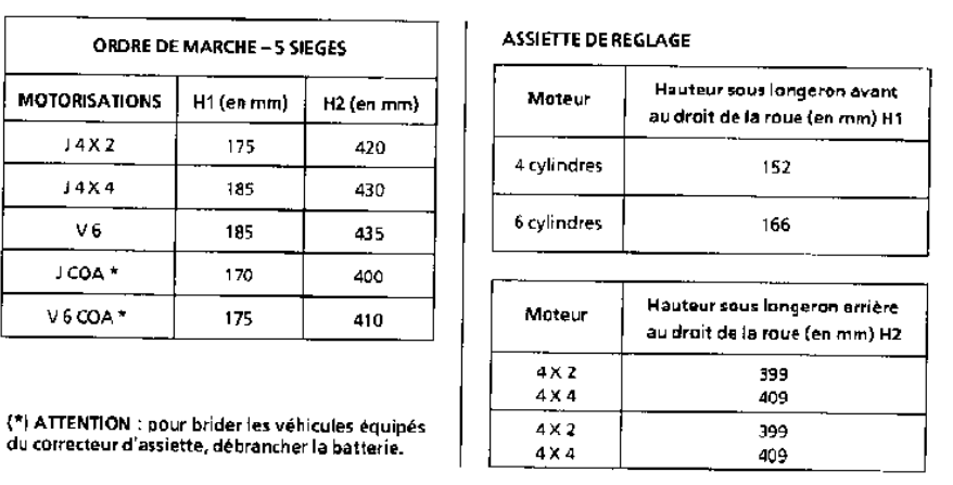

l'assiète de la voiture a été mesurée à 215mm AV, et 400mm AR en référence à ces points ci-dessous. Il y a un sacré gros décalage en hauteur à l'avant!
Et je comprends bien que ce problème d'assiète puisse tout mettre à la rue pour les réglages, c'est cohérent avec le comportement sautillard et tortillard de la voiture. Ca ne doit pas arranger le Cx de la voiture non plus, lever le nez c'est loin d'être pratiqué chez les tuneurs qui cherchent la performance

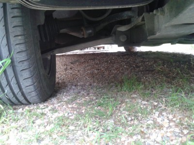

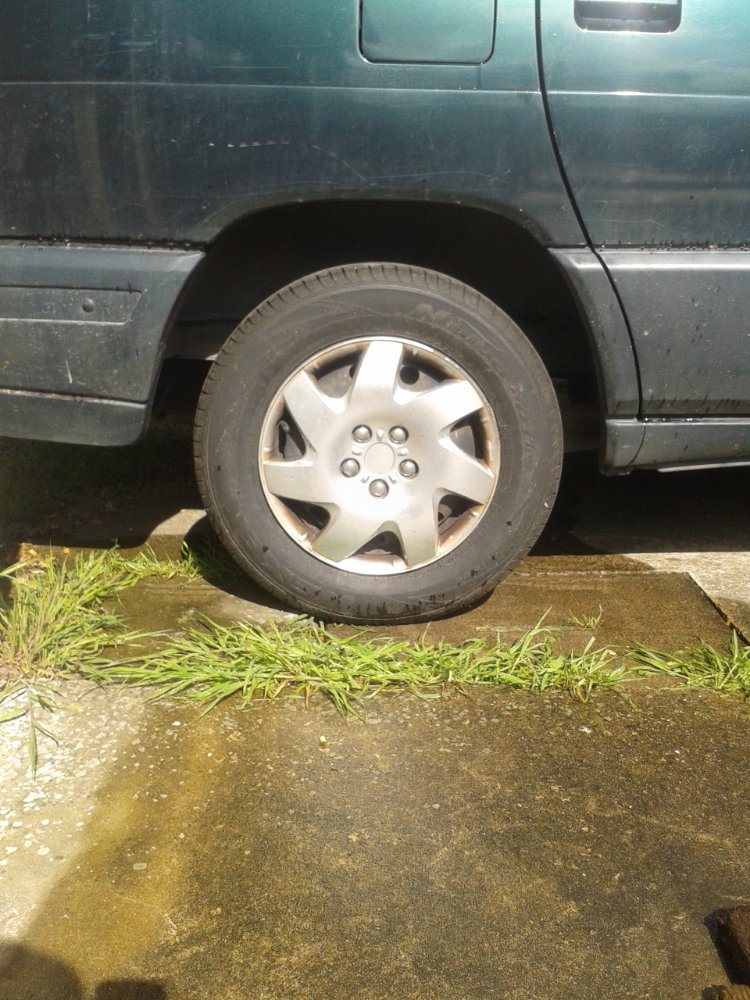

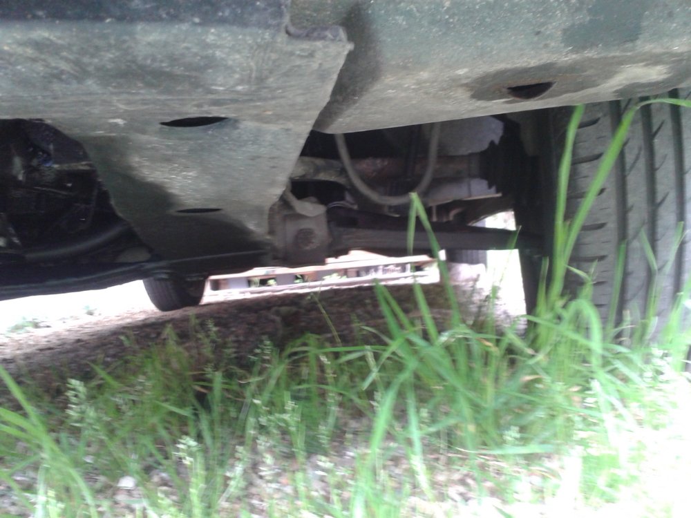

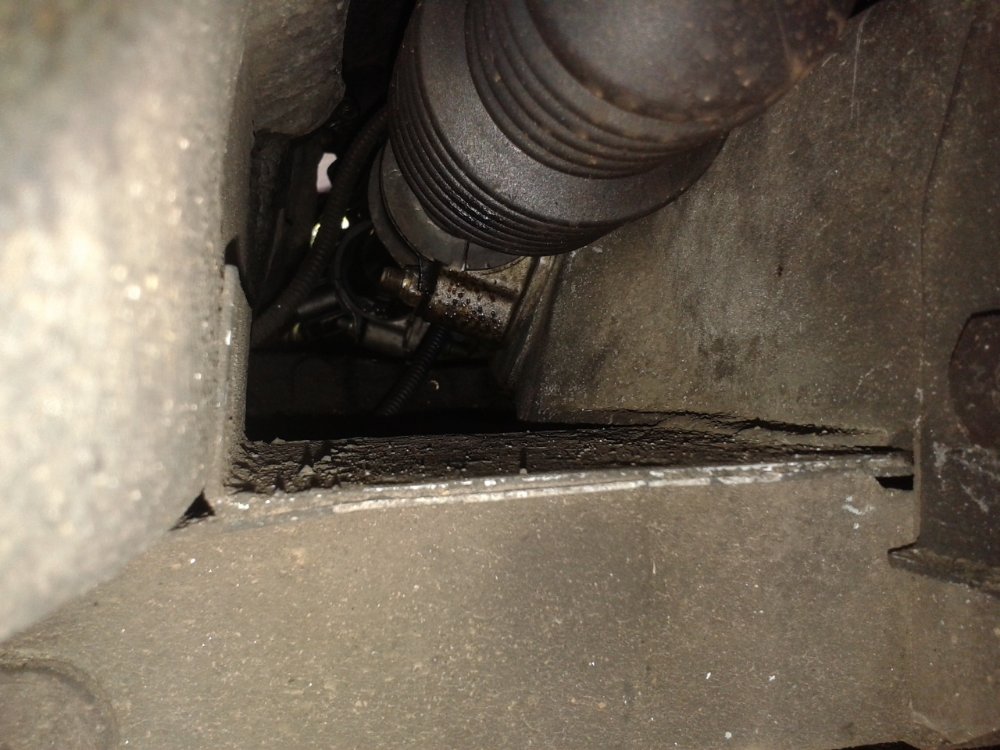

Voilà des photos de la position des triangles, le sol à cet endroit n'est pas plat mais presque, qu'est-ce que vous en pensez? C'est orienté comme sur vos voitures?

Sur mon véhicule les hauteurs d'assiette sont à 3/4 mm près celles de référence à l'avant et à l'arrière.
Pour info, je viens de mesurer à l'avant la distance entre l'axe de fixation de l'amortisseur
sur le triangle supérieur et la face inférieure de la coupelle d'appui du ressort,
il y a 25cm.
Le ressort joue sur la hauteur de la voiture, mais si l'amortisseur est plus long entre l'appui du ressort et sa fixation
sur le triangle , cela influe aussi sur la hauteur,
comme sur les amortisseurs réglables en hauteur.
il y a 25cm.

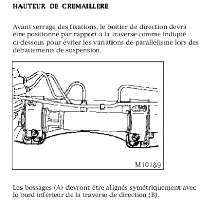

J'observe aussi que les bielettes de direction, en sortie de crémaillère sont à peu près horizontales telle qu'est posée la voiture. Ca me parait pas mal comme position, en tout cas elle ne plongent pas vers les roues avec un angle énorme.

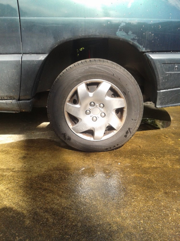

Je viens de mesurer , à la verticale de l'axe de la roue avant, une hauteur de 67 cm
entre le bas de l'aile et le sol. Idem. des deux côtés.
Cette distance peut varier un peu avec le type de pneu et la pression de gonflage

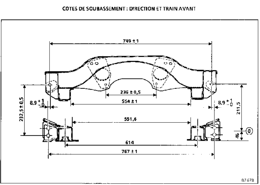

Et si tu prenais les mesures " hauteur sous coque " aux emplacements prévu dans le manuel .
Ce sont des points de référence de diagnostique châssis .
Attention , c'est veh en ordre de marche , pas avec 2 palettes dans le coffre .
Espace entré sous un préau au sol plat en dalles ciment de 40x40,
5 sièges, 20kgs environ d'objets divers à l'arrière , réservoir 1/3,
en faisant un repère à 130mm du bord du trou du longeron avant , comme indiqué dans la RTA
la hauteur H1 est de 185 mm des deux côtés.
Véhicule jamais accidenté ni même une touchette ou un trottoir .
- Messages : 1667
hum j'ai l'impression que je me suis encore fait avoir, en y réfléchissant le mécano a monté la voiture sur le pont, roues pendantes pour aller voir dessous.par5 a écrit : 22 avr. 2023, 14:28 Oui c'est bon.
Mais alors d'où provient la différence de hauteur ??
Ensuite il l'a reposée, mais ne l'a pas bougée pour repositionner correctement les roues.
Alors la mesure a peut être été faussée parce que les roues étaient en appui sur l'extérieur?
C'est vrai que je me souviens d'avoir vu les bielettes de direction beaucoup plus penchées que maintenant chez moi. Bizarre.
J'ai mesuré entre le haut de la jante (14" à raz du pneu) et l'aile, comme ça on évite les histoires de profils de pneus ou gonflage: 213mm AV
Faut que je bouge la voiture pour être sur un sol bien plat pour vérifier la hauteur totale comme toi.
Du coup cette valeur H1 que le mécano m'a sorti n'est pas vraiment valable vu que tu trouves 33mm de plus. Qu'en penser?
@marcus67: tu veux parler des points de mesures utilisés par le mécano, comme sur l'illustration dans un message précédent?
Sinon je ne trouve pas ces infos dans les docs que j'ai. Y a tout un tas de mesures chassis mais pas celles de la hauteur (et j'avoue que certains dessins me perdent un peu).
Modifié en dernier par Sigma le 23 avr. 2023, 00:40, modifié 1 fois.

- Messages : 1667

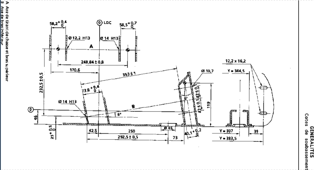

j'ai trouvé ces infos d'assiette dans la doc finalement, c'est un peu plus subtil que ce qui est présenté dans la RTA: Les points H1 et H2 correspondent plus ou moins à ceux mentionnés précédemment, sauf pour H1 où ces 130mm par rapport au trou du longeron ne sont pas précisés
Puis tant qu'à faire j'ai revérifié la longueur des rotules de direction, là c'est parfait: exactement même longueur de chaque côté.
Donc pour résumer ce que je comprends des valeurs "en marche" pour ma voiture: à l'avant elle est effectivement un peu haute mais à l'arrière elle est un peu basse. Tout ça n'est vraiment pas très clair.
Je me demande aussi si le réglage de géo ne devrait pas se faire comme certains calibrages sur des machines: avec des aller/retour entre les différents réglages, vu que là le pivot et la chasse sont interdépendants.
On règle un truc, puis l'autre, ensuite on revient au premier, on ajuste, on reprend le second réglage etc etc Jusqu'à tomber au plus près des valeurs constructeur.
Je fais souvent ce genre de procédure dans un autre domaine, et il n'y a pas le choix: c'est impossible de tomber juste du premier coup. Mais c'est sûr que ça demande un effort et plus de temps.

- Messages : 1667
Verdict du mécano: non y a bien un souci, et il me ressort sa mesure avec un bonus 215mm pour H1
Bon du coup j'ai beau être benêt, ma mesure est quand même pas totalement foireuse, donc à 20/25mm de plus que la hauteur normale.
Et voilà l'aspect des roues par rapport aux ailes, franchement j'en ai vu des images d'Espace et ça me semble pas loin d'être pareil que chez moi: Donc avec 7 sièges et le 1/2 plein + une vingtaine de kilos de bazar dedans.
Et la fixation crémaillère côté passager: Y a du gras sous la fixation, pour moi c'est le joint spi de sortie d'arbre de boite qui fuit + probablement projections de la fuite du raccord d'huile moteur de ce côté (pas encore eu le courage de m'y atteler). Ca projette un peu partout dans cette zone, et ça ruisselle un peu sur le pot en bas.
