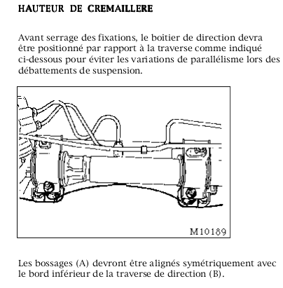

Par contre le garage de goulamas qui l'a montée a remonté les anciennes rotules et biellettes axiales agées de 29 ans, ça ne m'étonne pas, et j'ai aussi appris que d'autres personnes de mon village ont eu le même souci de factures non conformes et boulot mal fait, et ont été traités comme moi.

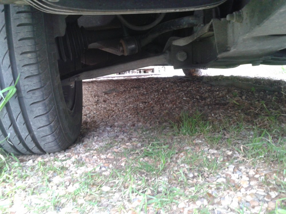

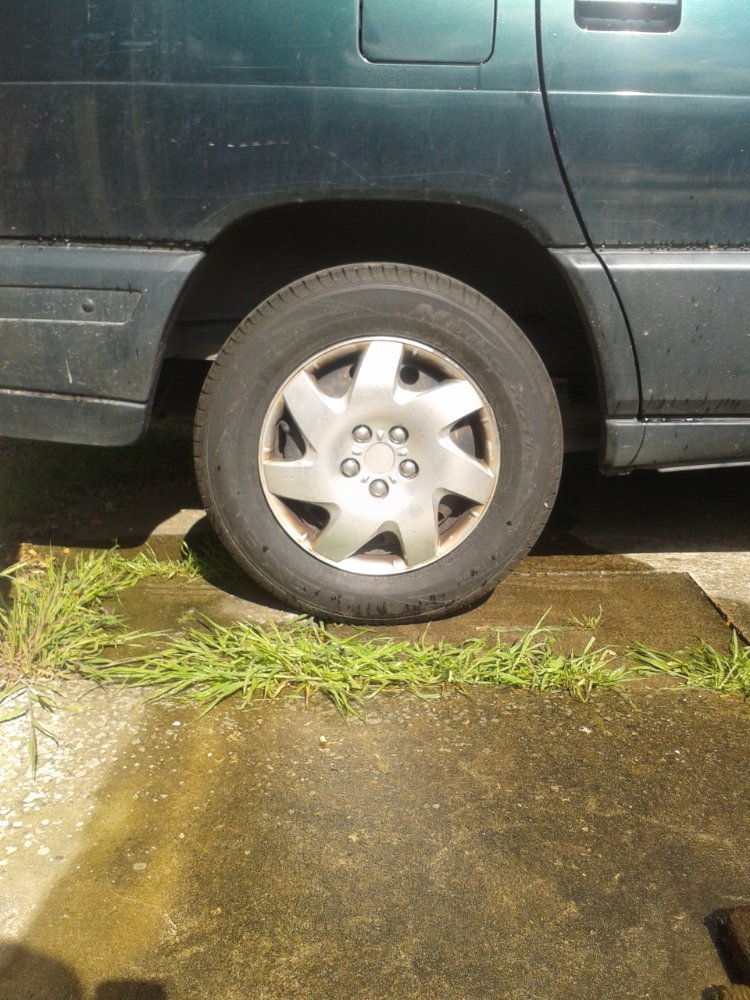

Voilà des photos de la position des triangles, le sol à cet endroit n'est pas plat mais presque, qu'est-ce que vous en pensez? C'est orienté comme sur vos voitures?

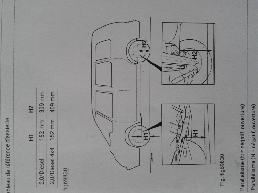

par marcus67

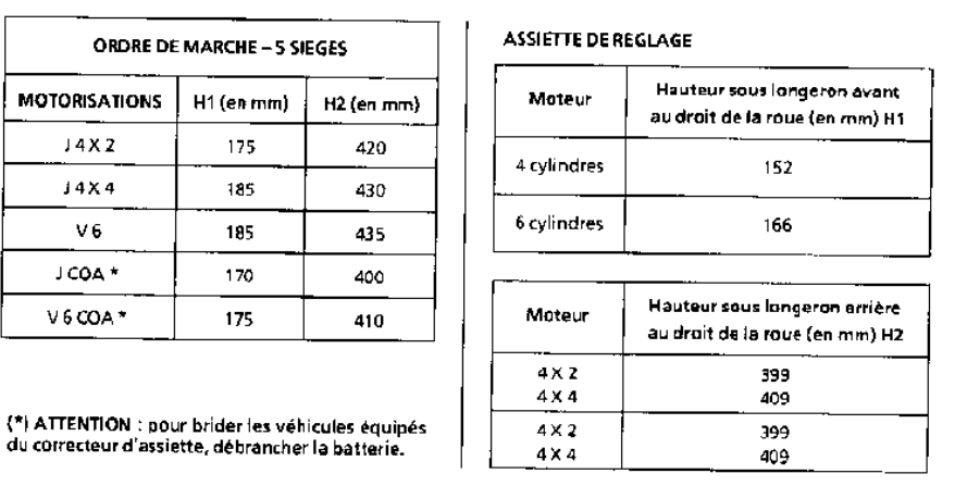

Et si tu prenais les mesures " hauteur sous coque " aux emplacements prévu dans le manuel .
Ce sont des points de référence de diagnostique châssis .
Attention , c'est veh en ordre de marche , pas avec 2 palettes dans le coffre .
Posté : 22 avr. 2023, 16:53
par par5
Espace entré sous un préau au sol plat en dalles ciment de 40x40,
5 sièges, 20kgs environ d'objets divers à l'arrière , réservoir 1/3,
en faisant un repère à 130mm du bord du trou du longeron avant , comme indiqué dans la RTA
la hauteur H1 est de 185 mm des deux côtés.
Véhicule jamais accidenté ni même une touchette ou un trottoir .

hum j'ai l'impression que je me suis encore fait avoir, en y réfléchissant le mécano a monté la voiture sur le pont, roues pendantes pour aller voir dessous.
Ensuite il l'a reposée, mais ne l'a pas bougée pour repositionner correctement les roues.
Alors la mesure a peut être été faussée parce que les roues étaient en appui sur l'extérieur?
C'est vrai que je me souviens d'avoir vu les bielettes de direction beaucoup plus penchées que maintenant chez moi. Bizarre.
J'ai mesuré entre le haut de la jante (14" à raz du pneu) et l'aile, comme ça on évite les histoires de profils de pneus ou gonflage: 213mm AV
Faut que je bouge la voiture pour être sur un sol bien plat pour vérifier la hauteur totale comme toi.
Du coup cette valeur H1 que le mécano m'a sorti n'est pas vraiment valable vu que tu trouves 33mm de plus. Qu'en penser?

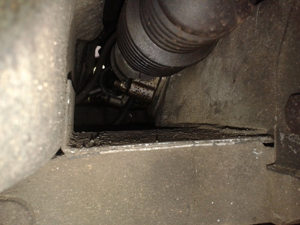

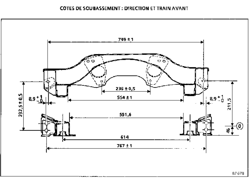

@marcus67: tu veux parler des points de mesures utilisés par le mécano, comme sur l'illustration dans un message précédent?
Sinon je ne trouve pas ces infos dans les docs que j'ai. Y a tout un tas de mesures chassis mais pas celles de la hauteur (et j'avoue que certains dessins me perdent un peu).

Je viens de mesurer la hauteur totale sol/aile:
AVG 693mm AVD 697mm
ARG 670mm ARD 672mm
J'ai refait les mesures H1 H2.
Pour H1 j'ai un doute, si c'est 130mm vers l'avant ou vers l'arrière?
Du coup j'ai pris les deux mesures:
AVG (avant) 193mm AVG (arrière) 195mm
AVD (avant) 200mm AVD (arrière) 200mm
H2: ARG 410mm ARD 405mm
Deux ou trois choses:
l'amorto AVD est monté à l'envers du G: la coupelle d'appui du ressort a le côté le plus bas inversé. Est-ce que je pourrais retourner l'amorto D en déposant juste le silent bloc de pied? ou bien c'est acceptable de laisser comme ça?
Le sol n'est pas super plat, la roue ARD n'est pas totalement au niveau (posée sur un regard d'évac pluvial), pas la place d'avancer plus.
Les longerons du côté de H1 ne sont pas parfaits, surtout côté G ce n'est pas plat sous la ferraille.
Le plein est 1/2, avec les 7 sièges... mais comme un idiot j'ai oublié de revérifier la pression des pneus, normalement j'avais mis en pression "autoroute".
Et l'aile AVG a été "bidouillée", comme la traverse sous le motoventilo: l'ancien proprio avait tapé... bien qu'il m'ait assuré du contraire. Cette traverse a été ressoudée et n'a plus l'anneau de remorquage. Et il s'est mangé pas mal de trottoirs vu les anciens pneus.

j'ai trouvé ces infos d'assiette dans la doc finalement, c'est un peu plus subtil que ce qui est présenté dans la RTA:
Les points H1 et H2 correspondent plus ou moins à ceux mentionnés précédemment, sauf pour H1 où ces 130mm par rapport au trou du longeron ne sont pas précisés :!:
Puis tant qu'à faire j'ai revérifié la longueur des rotules de direction, là c'est parfait: exactement même longueur de chaque côté.
Donc pour résumer ce que je comprends des valeurs "en marche" pour ma voiture: à l'avant elle est effectivement un peu haute mais à l'arrière elle est un peu basse. Tout ça n'est vraiment pas très clair.
Je me demande aussi si le réglage de géo ne devrait pas se faire comme certains calibrages sur des machines: avec des aller/retour entre les différents réglages, vu que là le pivot et la chasse sont interdépendants.
On règle un truc, puis l'autre, ensuite on revient au premier, on ajuste, on reprend le second réglage etc etc Jusqu'à tomber au plus près des valeurs constructeur.
Je fais souvent ce genre de procédure dans un autre domaine, et il n'y a pas le choix: c'est impossible de tomber juste du premier coup. Mais c'est sûr que ça demande un effort et plus de temps.
Posté : 24 avr. 2023, 10:31
par grostoto
il faut aussi se rendre compte que l'auto met quelques km à retrouver son assiètte après un levage, le temps que les ressorts se retassent.
sur certaines autos, on doit mettre des systemes de précontraintes pour que l'auto soit à la hauteur de réglage préconisée.

Donc d'une part le mécano qui a mesuré la hauteur sous caisse n'a pas fait rouler la voiture AV>AR sur le pont pour remettre les roues en position correcte après le levage (donc encore moins roulé qq kilomètres), et d'autre part ses valeurs qu'il a considéré comme normales pour un véhicule en état de marche sont celles données en contrainte artificielle pour effectuer les réglages.
Alors ma soit-disant hauteur énorme du train avant commence à se réduire petit à petit à une position qui me semble presque normale avec des amortos gaz neufs qui n'ont pas encore souffert.
D'autre part, une info que je trouve sur la doc des série I mais qui n'est pas explicite dans celle concernant les II... du coup savez vous si cela s'applique aux II effectivement:
Sur ma voiture en l'occurence, à vue de nez en regardant par le passage de roue côté passager je vois la crémaillère à environ 10mm au dessus du bord inférieur de la traverse.
Mais comme les fixations sur les II ont des ergots je ne sais pas si la hauteur de la crémaillère peut vraiment varier :?:
Quoiqu'il en soit je vais rappeller les gars de AD pour avoir l'avis du mécano concernant ce soit-disant souci de hauteur sous caisse, et au moins lui dire qu'il se plante en considérant ses valeurs comme valables en état de marche. On verra bien ce qu'il me dira à ce sujet.

Posté : 24 avr. 2023, 17:07
par Sigma
Verdict du mécano: non y a bien un souci, et il me ressort sa mesure avec un bonus 215mm pour H1 :lol:
Bon du coup j'ai beau être benêt, ma mesure est quand même pas totalement foireuse, donc à 20/25mm de plus que la hauteur normale.
Et voilà l'aspect des roues par rapport aux ailes, franchement j'en ai vu des images d'Espace et ça me semble pas loin d'être pareil que chez moi:
Donc avec 7 sièges et le 1/2 plein + une vingtaine de kilos de bazar dedans.
Et la fixation crémaillère côté passager:
Y a du gras sous la fixation, pour moi c'est le joint spi de sortie d'arbre de boite qui fuit + probablement projections de la fuite du raccord d'huile moteur de ce côté (pas encore eu le courage de m'y atteler). Ca projette un peu partout dans cette zone, et ça ruisselle un peu sur le pot en bas.
