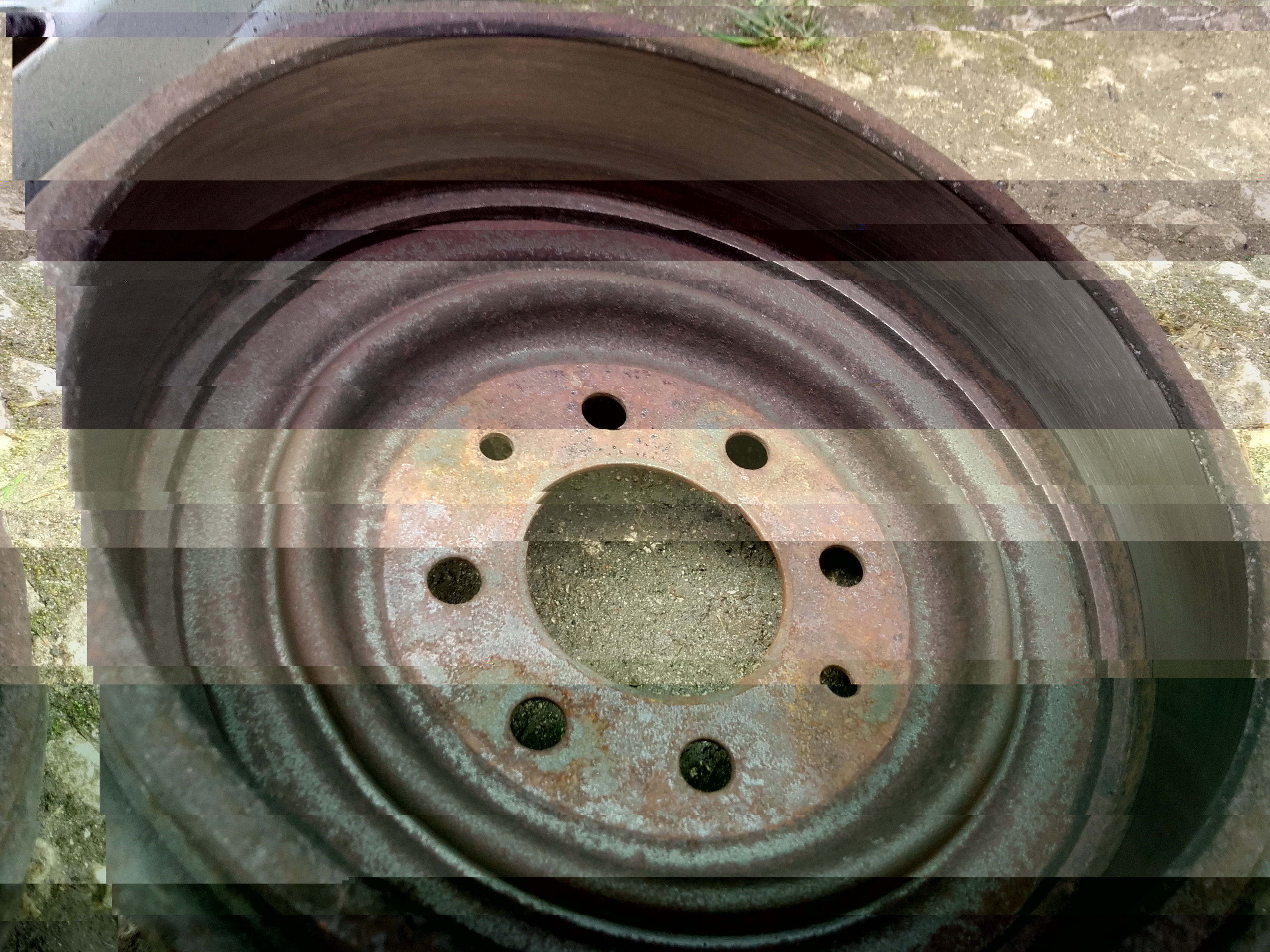

petit check up après le passage de ce fort kilométrage ! :mrgreen: Vérification des freins et dépoussiérage avant et arriére ,des trains,et d'éventuels jeux. :wink:
Verdict : Pas si mal,rien qui presse. :wink:
Vous le croirez ou pas,mais depuis l'achat de mon Espace a 293000 kms,je n'ai jamais fait les freins arrière ni un roulement. :)
Le tambour (idem des 2 cotés)
L'avant (déja changé) :wink:
Les amortisseurs ont déja été fait également il y a un moment,mais rien a dire,ils sont en bon état.(Acheté chez Renault),et a l’arrière fait plus récemment.
Et le "moteur" de tout ça :mrgreen: ....ça tourne !! :wink:
:wink:

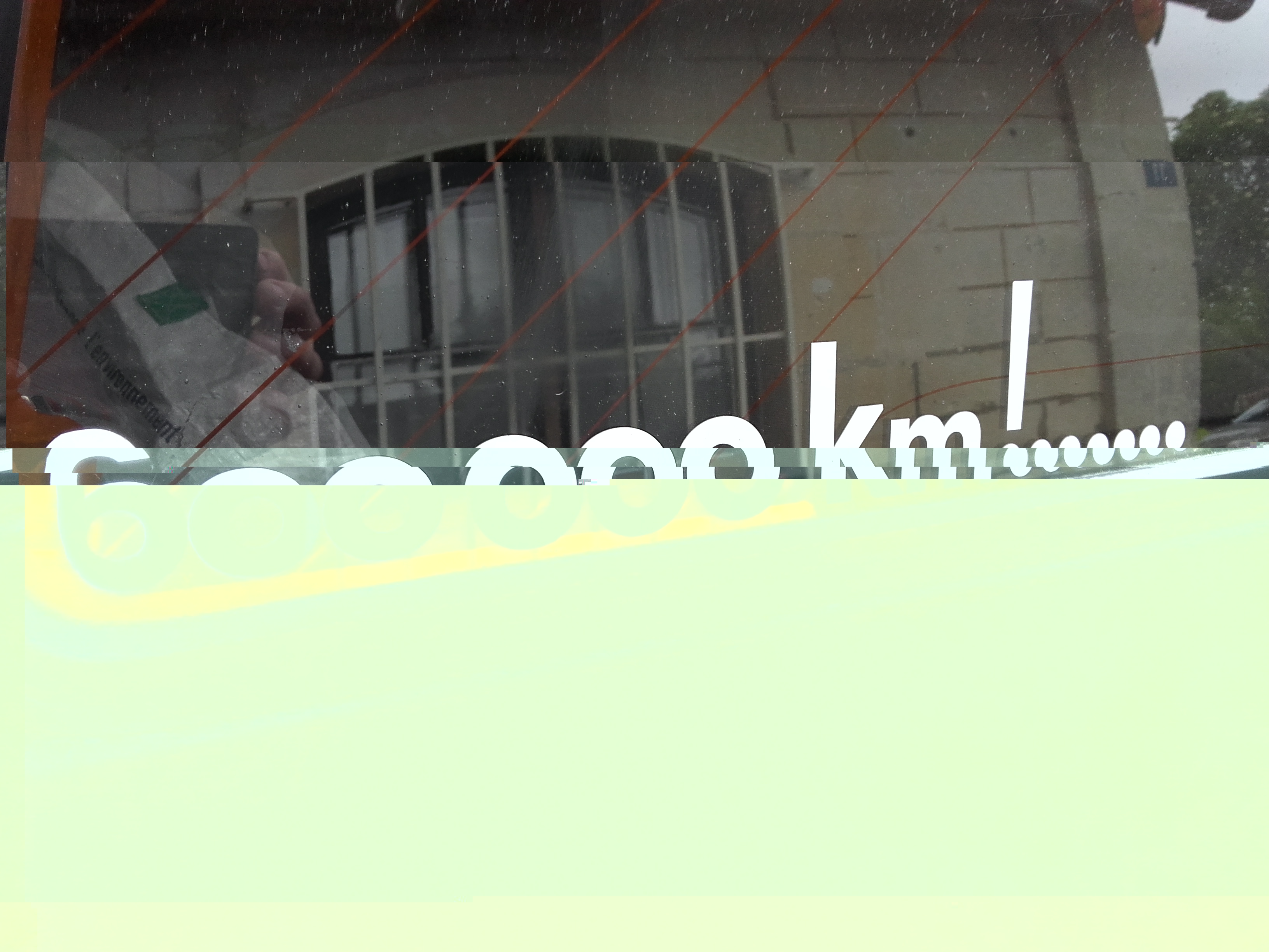

Bonjour,des news,nous sommes en approche des 605 mkms :mrgreen: ,et puis petits travaux cosmétiques. :wink:
Réfection du monogramme "Espace" arrière et n'ayant plus de décapeur thermique pour faire sécher : :idea: :mrgreen:
Une fois en place :
Puis mise a jour : :wink: (c'est du bricolage mais pas grave).
Et,pose d'un monogramme sur le capot. :wink: J'aimerais bien avoir les autocollants qui étaient placés ici a l'époque ! (bien que ce ne fut mis que sur les 1er exemplaires ).
:wink:

Re: espace 2000.1 td 03/87
Posté : 18 mai 2016, 00:35
par Baccaronze
Tu l'as repeint avec quoi ton logo?
Ca a l'air brillant comme à l'origine :shock:
Posté : 18 mai 2016, 08:34
par p23
Baccaronze a écrit :Tu l'as repeint avec quoi ton logo?
Salut Baccaronze,en fait je l'ai peint entierement et ensuite j'ai passé un chiffon imbibé de diluant en surface pour faire ressortir le marquage Espace. :wink:
