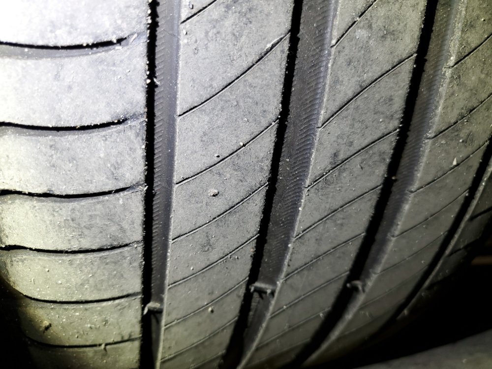

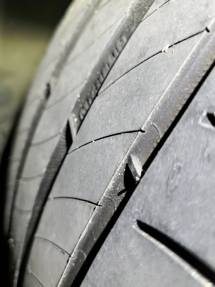

Bon voilà les photos des coupables :
1ere photo : gauche
2eme Droit
EBo
1ere photo : gauche
2eme Droit
EBo

Tu as une légère usure irrégulière, car on voit que le témoin du milieu est attaqué, alors qu'à l'extérieur il ne l'est pas.
Re: Choix pneumatique / longévité
.... d'après les photos, en effet sans doute un sur gonflage
.... mais seulement 15000 kms pour en arriver là
.... autrefois on achetait les pneumatiques 2 ans avant de les monter, afin que la gomme durcisse et fasse plus de kilomètres
- Messages : 8867
non, car en cas de d'usure du au surgonflage, c'est la bande de roulement centrale qui est usé (ce qui n'est pas le cas ici, l'usure est coté intérieur du pneu).

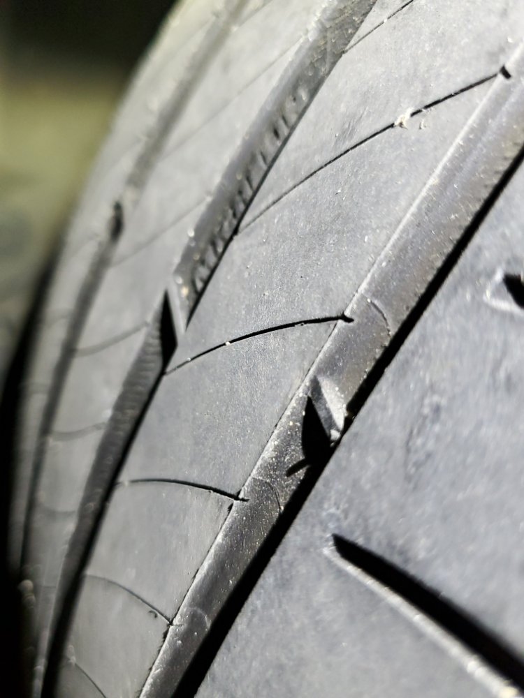

et pour user à cause du surgonflage, il faut un mettre un paquet... je suis à 3b sur l'espace, et je n'ai aucune usure du à ce gonflage: le véhicule est lourd, donc on peut surgonfler sans soucis.
- Mat-155
- Messages : 757
+2 pour le sur gonflage (photo 2)
Sur l'Espace 4 pas besoin d'arriver à 3B pour avoir une usure centrale !
Surgonflés à 2,8Bar mes Hankook à l'avant sont nettement plus usés au centre que sur les côtés, comme sur la seconde photo de @EBo (mais ils ont 35.000km)
Grand Espace IV 2.0L Dci Privilège (2006) 507.000km
Et plus encore...
Et pour le travail : Polo VI.2 1.0L TSI (2024) 54.000km / Ex - 208 2.1 Active Business 1.5L BlueHDI (2022) 82.000km
Et plus encore...
- Messages : 8867
je ne suis pas d'accord, car ce n'est pas la bande centrale qu'on voit sur la photo 2..
ces pneus ont 4 rainures, et on en voit que 3..
- celle intérieur: usé
- milieu intérieur usé
- milieu extérieur non usé
- il manque la rainure extérieur
si c"était le surgonflage, les 2 du milieux seraient usées, pas seulement celle milieu intérieur.
la photo ne montre pas TOUTE la bande de roulement, qui comporte 4 rainures.
