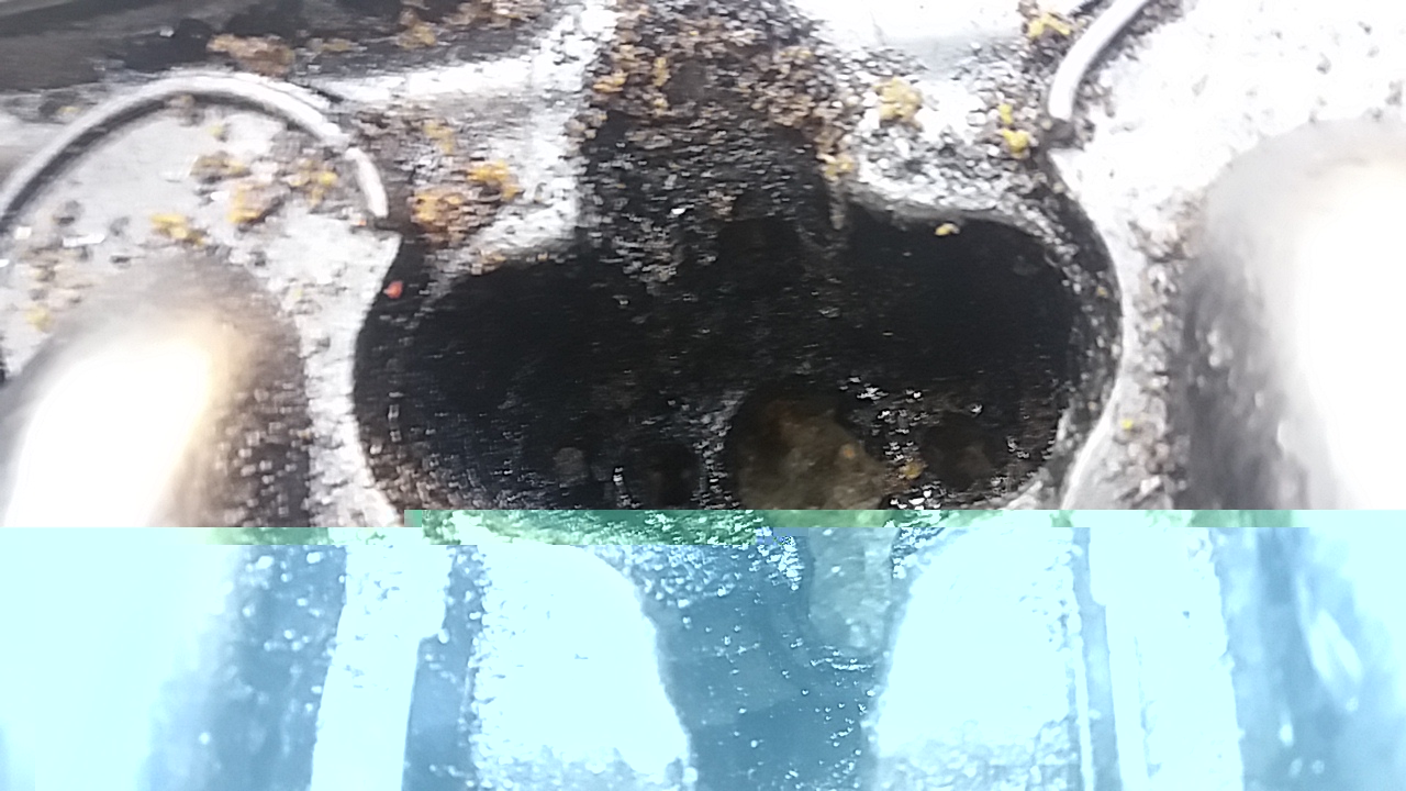

Bonjour a tous,
J'ai repris les travaux sur l'espace suite au dernier ct et un long temps d'arret
Voila la tète de l'injecteur en cause

par Somaxgt
Super mon gars mélange d'huile coquefié + mousse du cache moteur?

par Davidrwt
Somaxgt a écrit :Super mon gars mélange d'huile coquefié + mousse du cache moteur?
J'arrive à ce remontage dans peux de temps
Mélange huile et combustion.

par Somaxgt
Ta pas trop galère pour le sortir?
Si ta une technique particulière je suis preneur de toutes les bonnes pratiques

par Davidrwt
Somaxgt a écrit :Ta pas trop galère pour le sortir?
Faire chauffer le moteur et une fois chaud desserer la bride par quelque tours et accélérer, l'injecteur va mo ter gentiment jusqu'à entendre la chambre de combustion calqué comme un bruit d'injecteur hs.
Et finir de le sortir manuellement.
Attention cela fait beaucoup de vapeur de combustion et si c'est enfermer cela devient vite irrespirable donc soit faire a l'extérieur ou dans une piece bien aéré.

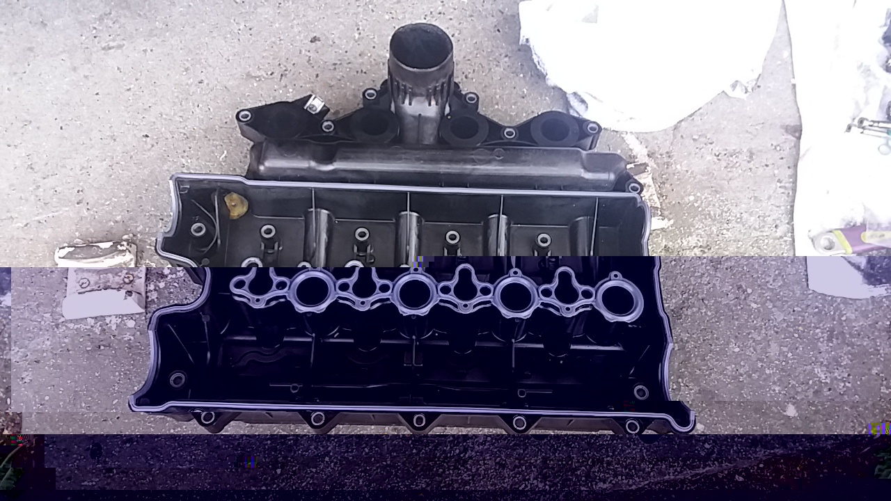

par Davidrwt
Bon je continue avec ce week-end de disponible
Ce moteur va m'achever une vis de coincer sur la protection sous moteur, galère le nettoyage du puit et pour finir le joint de couvre culasse qui voulait pas resté en place.
