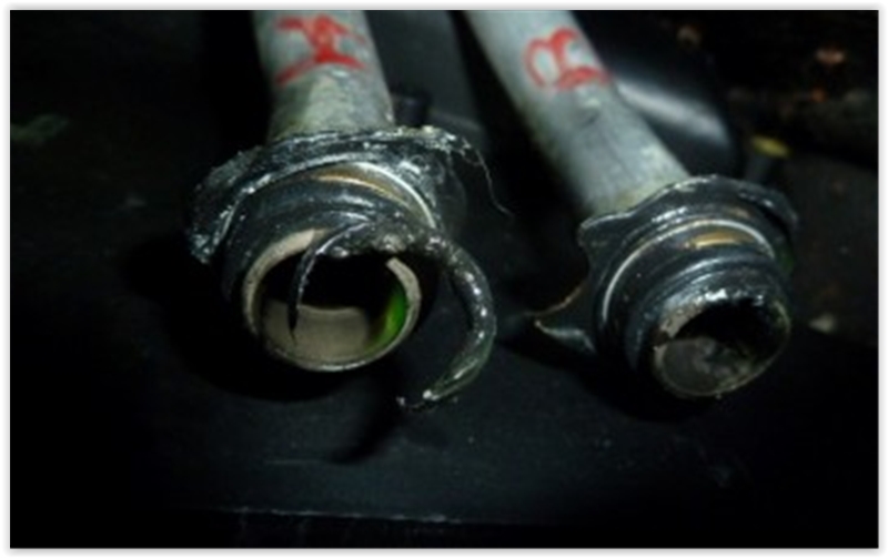

Je démonte tout ( merci au super tuto du site) et je me retrouve devant le radiateur. Il a l'air pas mal.
Je décide donc de passer un doigt en dessous juste pour vérifier, et là, surprise..... la mousse du joint est bien humide...
Bon, je crois que je suis bon pour changer le radiateur aussi.
Ce n'était pas prévu au budget .... :(

J'ai donc démonté le radiateur pour le mesurer.
Le démontage s'est fait facilement, je craignais que ce soit plus dure.
La légère fuite vient du bas je pense
Je me pose la question si c'est le radiateur d'origine ou si il a déjà été changé ?
Il me parait bien brillant et bien neuf pour un radiateur de 23 ans.
De plus, je ne pense pas que ce soit les joints d'origine Renault...
Une petite vue de l'intérieur, ou la "parois" mousse est arrachée.
C'était votre cas ?
Vous l'avez enlevé ?

Pour la connexion, on dirait pas de l'origine, comme si ça avait déjà fuit et que l'on ai mis du silicone ou une colle du genre.

Oui, je pense aussi que ce n'est pas d'origine ....
Je vais acheter les 2 même joints que décris dans le tuto qui est sur le forum

Je viens de retrouver la facture de l'ancien proprio. Le radiateur de chauffage a été remplacé en avril 2010.
Pas de chance, sur la facture, il n'indique pas la marque du radiateur de chauffage.
En sachant que la voiture n'a pas roulé depuis début 2016, il a pas tenu longtemps ce radiateur....
Ce qui m’étonne, c'est qu'il est brillant comme un neuf. Je n'avais pas d'eau dans le réceptable. Seul le joint mousse périphérique en partie basse était mouillé.
Du coup, je me demande si la petite fuite ne vient pas simplement des joints (je pense que eux sont d'origine, pas changés et qu'ils ont mis du silicone pour étancher faute de joint neuf).
Je pense donc tester l'étanchéité du radiateur. Je vais essayer de le mettre dans l'eau sous pression d'air et voir si j'ai des bulles d'air qui sortent.

oasis69 a écrit : Ce qui m’étonne, c'est qu'il est brillant comme un neuf. Je n'avais pas d'eau dans le réceptable. Seul le joint mousse périphérique en partie basse était mouillé.
C'est aussi mon avis, s'ils avaient l'habitude de faire entretenir la voiture chez Renault et que ces joints sont introuvables là-bas, ils ont essayé une solution de rechange.
Harry. A+
Re: avis achat espace 2 + Remise en état suite achat espace 2
Les joints toriques d’origine deviennent »carrés » avec les années...
Si ceux en place sont encore un peu rond, ils ont eté changés et renforcé avec du silicone !
Personellement, j’ai monté des joints de robinetterie avec un poil de silicone et depuis 2 ans, pas de probleme !

non, justement les mien étaient carrés et craquelés.
Ils ne ressemblaient pas à des joints ayant 7 ans
