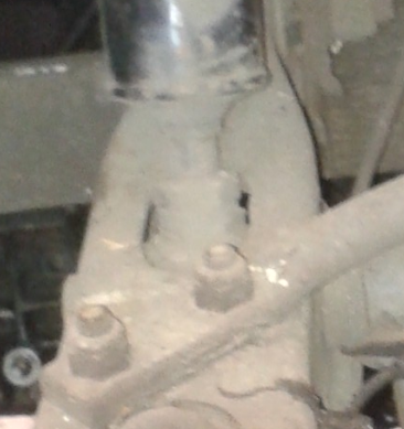

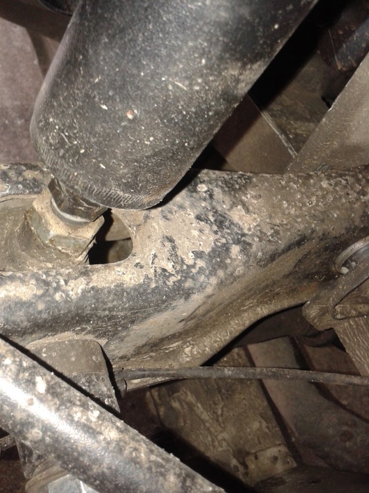

Et du côté du silent bloc de pied d'amorto, est-ce qu'il y a moyen de bidouiller un truc?
J'ai une photo du vieux montage avec les Record, on y voit deux écrous.
Capture d’écran_2023-04-24_22-39-51.png (205.12 Kio) Vu 3622 fois
Sigma
Messages : 1667
Localisation : en dérapage
Message non lu par Sigma »
j'ai fait une photo du montage avec les TRW, c'est bizarre le contre écrou me semble 10mm au dessus du silent bloc de pied...
Du coup peut être qu'il serait possible de tronçonner le filetage pour gratter ces 10mm :?:
Ca me semble quand même "olé olé" comme astuce uniquement pour gratter une si petite longueur.
Et pour aller couper ça proprement sans déposer tout l'amorto ça me semble aussi un poil délicat, puis en cas de ripage d'outil il ne faudrait pas trop réduire la longueur du filetage: ça remettrait sûrement la sécurité du montage en question.

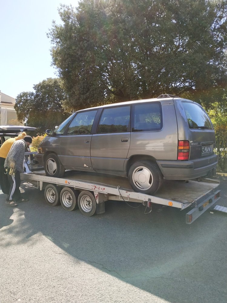

Si ça peut t'aider..
Monté sur la remorque,
Un V6, assez lourd sur l'avant,
Il n'est pas encore comprimé par le treuil qui le retient,
1/4 du réservoir et 7 sièges.
Par contre, ressorts et amortisseurs AR des versions commerciales, cause multi covoiturages des 5 dernières années (à 7 dedans, et pas des freluquets ! :lol: :lol: )

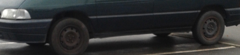

@EAime: merci, ah oui devant il est beaucoup plus bas que le mien!
C'est vraiment flagrant! Du coup là c'est le tien qui devait être un peu trop bas, selon la doc le V6 devrait être plus haut que le J8S.
Il est monté en 14" ou 15"? J'ai l'impression que tes roues "remplissent" un peu plus les ailes.
A voir si en prenant les dos d'ane comme un bourrin j'arrive à ramollir les amortos, j'ai déja un peu essayé (ça heurte copieusement ma sensibilité même si c'est pour la bonne cause) et j'ai j'impression que ça devient un poil plus souple.

Sigma a écrit : 25 avr. 2023, 18:30 @EAime: merci, ah oui devant il est beaucoup plus bas que le mien!
Mais les gars qui construisent ces obstacles sont complètement fous, y en a chez vers chez moi qui font au moins 20cm de haut :!:
Dire qu'à une époque on essayait d'avoir des routes en bon état, et surtout les plus plates possibles.
Sur le V6, les roues sont montées en 15' :wink:

@EAime, du coup quelles sont les dimensions des pneus en 15"?
Histoire de comparer la taille totale avec ma version 14".

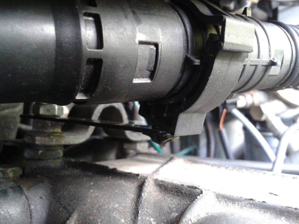

en attendant d'avancer sur ce fichu train avant de technologie extraterrestre...

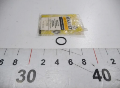

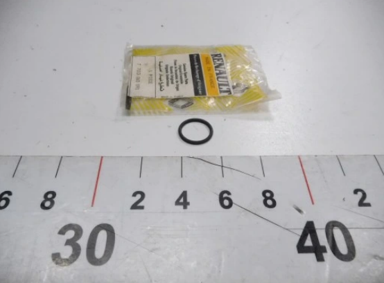

Je vais devoir changer le joint du raccord huile sur le côté du moteur, celui qui est raccordé par deux grosses durites au porte filtre huile.
Là ça fuit vraiment trop sur le côté, ruisselle sur le support moteur qui est encore en état correct, et finit sur le pot en bas de la descente, là où c'est bien chaud... je me dfemande quel est le point éclair de l'huile 10w40 :roll:
J'ai le gros joint "externe" en pièce d'origine. Mais impossible de trouve le petit torique qui se trouve à l'intérieur de ce raccord.
La référence du petit est 7703065091.
J'en ai vu en pologne ou italie... à pas cher... mais avec en moyenne 20 à 25€ de port en plus. Donc non!
Les polonais ont mis une photo, mais pas de bol leur règle à 2cm d'indentation n'est pas assez précise pour estimer la taille du bidule:

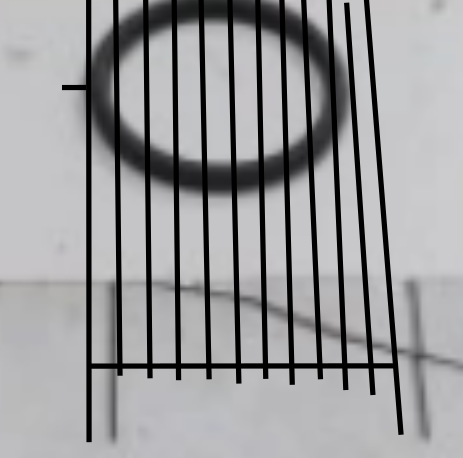

Alors grosso modo autour de 17/20mm de diam... je me demande si le joint "jetable" des filtres à gasoil ne ferait pas un bon remplaçant bien qu'étant de section carrée?
Ca me semble idiot de déposer ce raccord d'huile sans pouvoir remplacer le petit torique dans la foulée... mais bon si je n'en trouve pas je ne changerai que le gros joint.
D'ailleurs voilà les références du gros pour mémo:
7703065090 dimensions 63x70x3.5

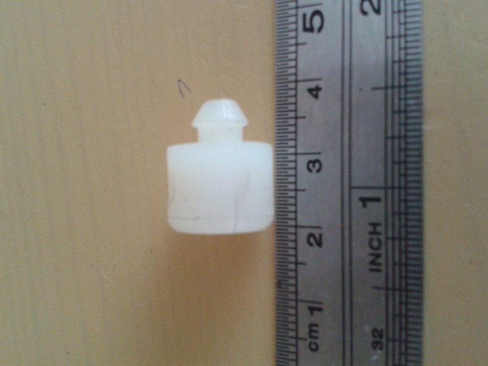

impossible de trouver la dimension du titoulette torique interne à l'échangeur d'huile côté moteur.
J'ai fini par tenter un truc:
De la grosse précision de mesure :lol:
J'ai donc commandé des 17.5mm, 18mm, 18.5mm en trois diamètres 1mm, 1.3mm et 1.5mm...
On verra bien lequel sera le bon (s'il y en a un de bon au moins).
Franchement à l'oeil avec le point de fuite de la photo c'est coton à estimer. Puis leur règle en pas de 20mm, cassée en plus... pfiou...

J'avoue que c'est assez indistinct, sauf que ça ruisselle quand même sous ce raccord. Alors est-ce que les perturbations aérodynamiques embarquent l'huile moteur jusque sur le pot et le cardan???
En tout cas sous la boite il y a toujours une petite goutte qui pendouille sous le bouchon de vidange. Et le cardan droit fait de l'arrosage automatique tout autour.

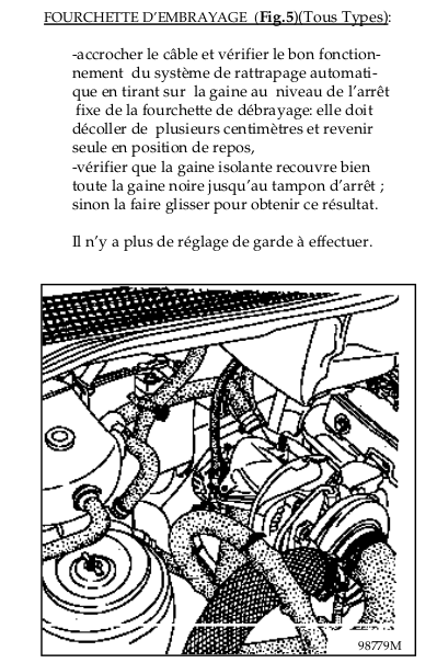

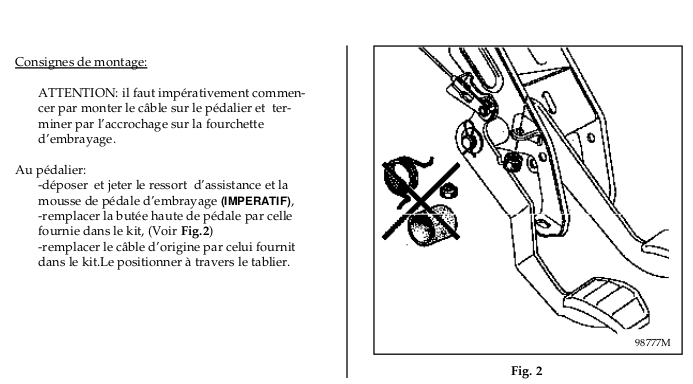

j'ai pu trouver un kit Matra de conversion pour cable d'embrayage automatique.
Comme le mien était monté sur une patte bizarre fixée sous le moteur d'essuie glace, j'ai pu enfin le fixer "correctement".
C'était pas grand chose: une patte droite + une fixation type collier plastique.
Aujourd'hui j'en ai profité pour tester le truc, voir s'il y avait du mieux ou du pire :lol:
Roulé 100 bornes pour aller voir un petit rassemblement d'anciennes à Avranches, beaucoup d'anciennes Peugeot très belles, quelques ricaines dont une DeLorean et une Excalibur, quelques anglaises, de la Porsche, quelques Mercos... et une seule Renault une 19! J'aurais presque pû me pointer en punk pour montrer mon épave :lol:
Et une petite Matra bien mimi dans sa couleur jaune/vert:
Bon la première et marche arrière sont plus dures à passer... c'est bizarre.
En rentrant je regarde la tête du machin et je vois que la fixation a déja souffert, le cable est en tension, aucun jeu côté fourchette (il me semble pourtant qu'il est spécifié qu'il faut entre 3 et 4mm à cet endroit???).
On voit que ça penche en avant et que l'une des deux pattes dessous est déja tordue:
Je regarde aussi sous la pédale d'embrayage: les mecs qui ont monté ce cable n'ont pas effectué la conversion correctement: il y a des pièces à "jeter" quand on passe au rattrapage auto. Dont le ressort!
J'ai donc désaccouplé ce ressort de la pédale, il est coincé entre la pédale et le support du pédalier. Je ne sais pas si c'est très correct... mais je ne vois pas comment le virer sans virer le cable et la pédale elle-même.
Est-ce normal que le cable soit tendu, sans aucun jeu côté fourchette? Au point de plier le collier plastique?

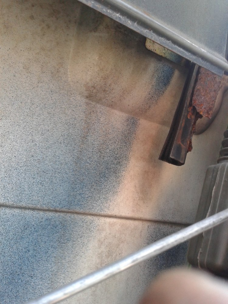

Pour les portières, j'ai déja remis la centralisation en route sur les deux portes arrière, changé les moteurs d'ouverture... refait la pièce intermédiaire entre les deux commandes intérieures (poignée pour passagers du coffre et ceux "normaux"), bon c'est du classique.
Là j'ai vu que la porte ARD était mangée par la rouille à l'intérieur: la glissière de la vitre tombe en lambeaux... j'ai viré ce que j'ai pu de vieux métal et graissé à mort en attendant une solution plus pérenne (avec du bol changement de portière complète si je trouve la bonne couleur, ça tombe bien cette porte a pris un gros pin sur le panneau extérieur).
Donc la porte conducteur on verra... j'attends une nouvelle paire de moteurs d'ouverture, et j'ouvrirai le truc... espérons que le souci éléctrique vienne de là.
Ensuite décollage de la vieille colle, re-encollage + pinces pour bien plaquer le lèche vitre sur la vitre (et pas à 4mm comme c'est le cas actuellement).
La misère c'est que le joint glissière est fuyard dans les angles, quand il pleut ça goutte sur le haut de la garniture intérieure. Bon c'est plat à cet endroit, j'y met un petit bocal... c'est écolo je peux arroser les plantes avec l'eau de récup' gratos!
Mais là pour changer ce joint glissière ça me semble coton sans sortir la vitre entièrement.

Le cable d'embrayage ça me fait du souci mais je me suis trompé la garde de 3/4mm c'est pour le cable mécanique, apparemment pour l'automatique il n'y a rien à régler.
Voilà comment est sensé être faite cette conversion (que tous les garages ont dû déja faire quand Renault a arrêté de fournir les cables mécaniques):
Si ceux qui ont un auto pouvaient me confirmer que le truc doit être en tension constante et que c'est bien normal ça serait sympa :wink:
Si tout est ok pour vous, je rajouterai une fratrie de rizlons pour tenir le truc sur sa patte bien fermement et basta.
Et j'aimerais être sûr que je ne risque rien en laissant le ressort "libre" frotter sur le côté de la pédale, sur le bloc pédalier.
Sachant que la mousse à jeter (comme le ressort) est encore en place. Je n'ai pas vérifié la taille de la butée haute, normalement j'ai la bonne dans le kit Matra pour remplacer celle d'origine, mais elle est en plastique blanc et dur... je trouve ça bizarre.

salut .
si tu parles de la tension du câble automatique d ' embrayage , il est toujours en tension , ce qui explique , que , pour le monter quand il a casser , c ' est très difficile ! ! !

Je me demandais pour la tension parce que d'une part le cable a travaillé en étant fixé au mauvais endroit et pas vraiment maintenu, juste guidé, puis ceux qui ont changé la crémaillère l'avaient laissé flotter. J'ai très peu roulé comme ça mais il faisait un bruit de crouic crouic à chaque changement de vitesse.
Bon j'avais ramené la voiture direct à ce pourri de garagiste pour lui demander d'où ça pouvait venir, et il m'avait dit que toutes les voitures faisaient ça.
Ouais un mec vraiment compétent :lol:
Bref j'ai abandonné avec lui, et direct en rentrant chez moi j'avais vu le cable en vrac, donc je l'avais simplement remis sur la mauvaise fixation sous les essuie glace. Et le crouic avait disparu immédiatement.
A noter que quand le cable était sur sa mauvaise fixation il y avait effectivement un jeu de 2mm environ au niveau de la fourchette. Ce jeu a disparu quand j'ai mis le cable sur la fixation correcte il y a quelques jours... d'où une nouvelle parano dont je n'ai pas besoin :roll:
Donc pour le changer il faut pouvoir faire levier sous la fourchette pour engager le cable, avec quoi? un pied de biche ou un truc comme ça?
Et chez toi comment est-il fixé sur la patte sur le cache culbuteurs?
Ta pédale a-t-elle encore ce ressort en place?

Comparatif des butées de pédale:
ancienne pour cable mécanique
nouvelle pour cable auto:
Je viens de mettre en place la "nouvelle", c'est pas mal pour la position de la pédale par rapport à la pédale de frein.
Mais du coup... encore des questions: comme le cable a travaillé avec une course trop longue, serait-il mal en point?
Ou du moins les crans de rattrapage se trouvent ils maintenant mal positionnés à votre avis?

rebonjour .
effectivement , il faut lever l 'espace du coté droit et le faire descendre doucement sur un pied de biche de 50cm posé sur du " dur "
si je me rappelle bien , c'est comme ça .
depuis , j ' en ai acheté un qui est réglable au niveau de la fourchette avec une clé de 10 ! !
quant à ta butée , je ne vois pas ce que c ' est .
au niveau de la culasse , j 'ai bloqué la gaine dans son attache .comme ça , la câble est bien "tenu" .
bonne réception et bon courage .
