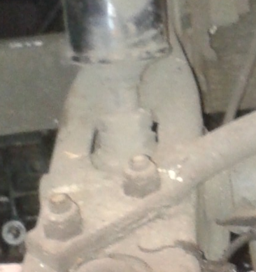

Et du côté du silent bloc de pied d'amorto, est-ce qu'il y a moyen de bidouiller un truc?
J'ai une photo du vieux montage avec les Record, on y voit deux écrous.
Capture d’écran_2023-04-24_22-39-51.png (205.12 Kio) Vu 3623 fois

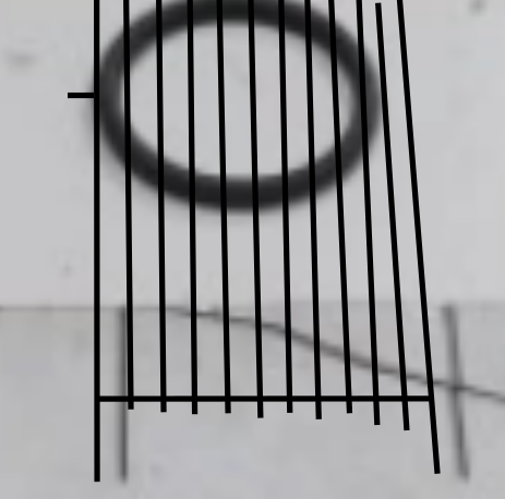

impossible de trouver la dimension du titoulette torique interne à l'échangeur d'huile côté moteur.
J'ai fini par tenter un truc:
De la grosse précision de mesure :lol:
J'ai donc commandé des 17.5mm, 18mm, 18.5mm en trois diamètres 1mm, 1.3mm et 1.5mm...
On verra bien lequel sera le bon (s'il y en a un de bon au moins).
Franchement à l'oeil avec le point de fuite de la photo c'est coton à estimer. Puis leur règle en pas de 20mm, cassée en plus... pfiou...

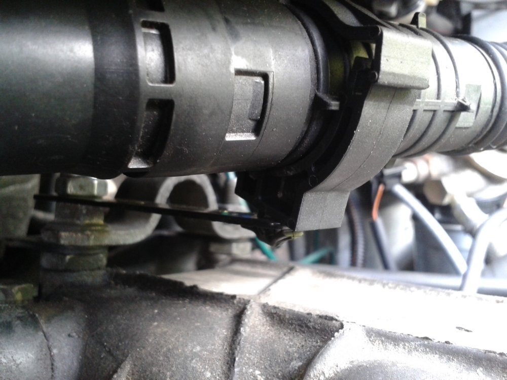

En rentrant je regarde la tête du machin et je vois que la fixation a déja souffert, le cable est en tension, aucun jeu côté fourchette (il me semble pourtant qu'il est spécifié qu'il faut entre 3 et 4mm à cet endroit???).
On voit que ça penche en avant et que l'une des deux pattes dessous est déja tordue:
Je regarde aussi sous la pédale d'embrayage: les mecs qui ont monté ce cable n'ont pas effectué la conversion correctement: il y a des pièces à "jeter" quand on passe au rattrapage auto. Dont le ressort!
J'ai donc désaccouplé ce ressort de la pédale, il est coincé entre la pédale et le support du pédalier. Je ne sais pas si c'est très correct... mais je ne vois pas comment le virer sans virer le cable et la pédale elle-même.
Est-ce normal que le cable soit tendu, sans aucun jeu côté fourchette? Au point de plier le collier plastique?

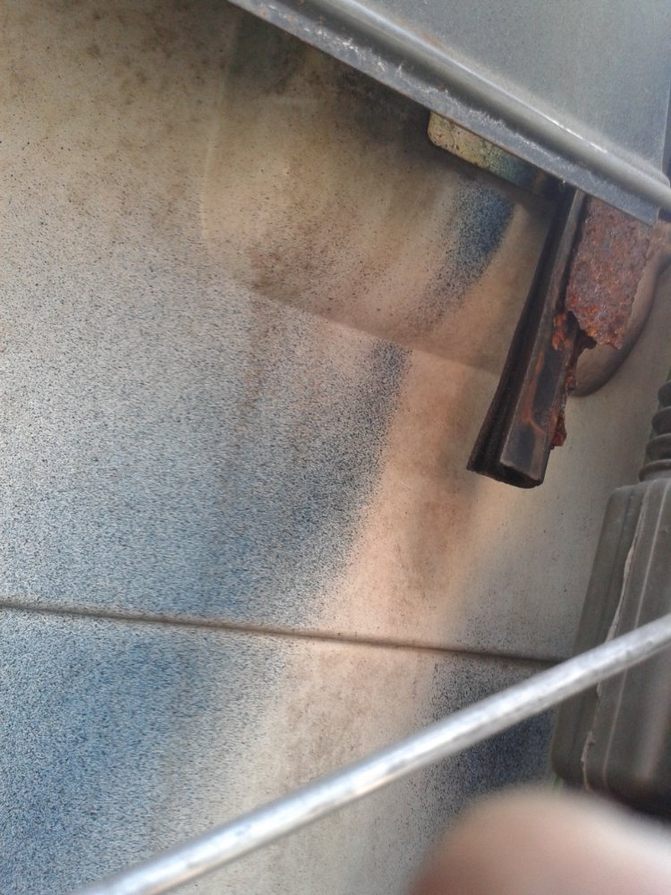

Là j'ai vu que la porte ARD était mangée par la rouille à l'intérieur: la glissière de la vitre tombe en lambeaux... j'ai viré ce que j'ai pu de vieux métal et graissé à mort en attendant une solution plus pérenne (avec du bol changement de portière complète si je trouve la bonne couleur, ça tombe bien cette porte a pris un gros pin sur le panneau extérieur).
Donc la porte conducteur on verra... j'attends une nouvelle paire de moteurs d'ouverture, et j'ouvrirai le truc... espérons que le souci éléctrique vienne de là.
Ensuite décollage de la vieille colle, re-encollage + pinces pour bien plaquer le lèche vitre sur la vitre (et pas à 4mm comme c'est le cas actuellement).
La misère c'est que le joint glissière est fuyard dans les angles, quand il pleut ça goutte sur le haut de la garniture intérieure. Bon c'est plat à cet endroit, j'y met un petit bocal... c'est écolo je peux arroser les plantes avec l'eau de récup' gratos!
Mais là pour changer ce joint glissière ça me semble coton sans sortir la vitre entièrement.
Alors je cherche une soluce de feignasse: des déflecteurs d'occasion :lol:

Le cable d'embrayage ça me fait du souci mais je me suis trompé la garde de 3/4mm c'est pour le cable mécanique, apparemment pour l'automatique il n'y a rien à régler.
Voilà comment est sensé être faite cette conversion (que tous les garages ont dû déja faire quand Renault a arrêté de fournir les cables mécaniques):
Si ceux qui ont un auto pouvaient me confirmer que le truc doit être en tension constante et que c'est bien normal ça serait sympa :wink:
Si tout est ok pour vous, je rajouterai une fratrie de rizlons pour tenir le truc sur sa patte bien fermement et basta.
Et j'aimerais être sûr que je ne risque rien en laissant le ressort "libre" frotter sur le côté de la pédale, sur le bloc pédalier.
Sachant que la mousse à jeter (comme le ressort) est encore en place. Je n'ai pas vérifié la taille de la butée haute, normalement j'ai la bonne dans le kit Matra pour remplacer celle d'origine, mais elle est en plastique blanc et dur... je trouve ça bizarre.

si tu parles de la tension du câble automatique d ' embrayage , il est toujours en tension , ce qui explique , que , pour le monter quand il a casser , c ' est très difficile ! ! !
Posté : 08 mai 2023, 12:38
par Sigma
Merci pour l'info Botcarn!
Je me demandais pour la tension parce que d'une part le cable a travaillé en étant fixé au mauvais endroit et pas vraiment maintenu, juste guidé, puis ceux qui ont changé la crémaillère l'avaient laissé flotter. J'ai très peu roulé comme ça mais il faisait un bruit de crouic crouic à chaque changement de vitesse.
Bon j'avais ramené la voiture direct à ce pourri de garagiste pour lui demander d'où ça pouvait venir, et il m'avait dit que toutes les voitures faisaient ça.
Ouais un mec vraiment compétent :lol:
Bref j'ai abandonné avec lui, et direct en rentrant chez moi j'avais vu le cable en vrac, donc je l'avais simplement remis sur la mauvaise fixation sous les essuie glace. Et le crouic avait disparu immédiatement.
A noter que quand le cable était sur sa mauvaise fixation il y avait effectivement un jeu de 2mm environ au niveau de la fourchette. Ce jeu a disparu quand j'ai mis le cable sur la fixation correcte il y a quelques jours... d'où une nouvelle parano dont je n'ai pas besoin :roll:
Donc pour le changer il faut pouvoir faire levier sous la fourchette pour engager le cable, avec quoi? un pied de biche ou un truc comme ça?
Et chez toi comment est-il fixé sur la patte sur le cache culbuteurs?
Ta pédale a-t-elle encore ce ressort en place?

Mais du coup... encore des questions: comme le cable a travaillé avec une course trop longue, serait-il mal en point?
Ou du moins les crans de rattrapage se trouvent ils maintenant mal positionnés à votre avis?

effectivement , il faut lever l 'espace du coté droit et le faire descendre doucement sur un pied de biche de 50cm posé sur du " dur "
si je me rappelle bien , c'est comme ça .
depuis , j ' en ai acheté un qui est réglable au niveau de la fourchette avec une clé de 10 ! !
quant à ta butée , je ne vois pas ce que c ' est .
au niveau de la culasse , j 'ai bloqué la gaine dans son attache .comme ça , la câble est bien "tenu" .
