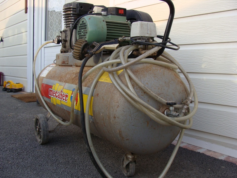

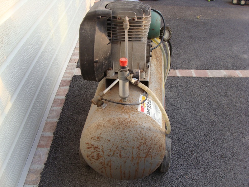

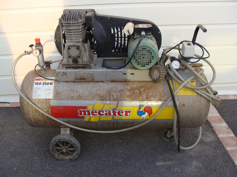

j'ai été chercher un nouveau truc pour moi bricoler et pour des prochaine resto
trouver sur leboncoin et c’était marquer faire offre :mrgreen:
j'ai regarder tout les annonce de compresseur 100l et il y a rien en dessous de 150 euros + dans les 250 euros
ou alors si c'est moins cher c'est du 380v ou il est hs
donc j'ai proposer 100 euros :roll:
et sa a passer nickel :D un papi de 75 ans qui voulait le vendre car in peut plus bricoler
donc parti le chercher de suite
voici la bête dans son jus et a mon avis moteur qui a été changer , mais bon il marche très bien :wink:
[/color]
l'espace
Messages : 4613
Re: espace 2.1 dtv
Message non lu par l'espace »
a demonter pour nettoyage + graissage le bloc des cylindres/soupapes, bien pourger 2-3 fois le reservoir, nettoyer le filtre de sortie et lui adapter un filtre HEPA d'aspirateur en admision. si possible, changer les 2 roues en massif avec 2 roues usees de ATV.
julien.b59
Messages : 2942
espace 2.1 dtv
Belle acquisition...;)
Fait lui une bonne vidange aussi,ça lui fera du bien :mrgreen:

l'espace a écrit :a demonter pour nettoyage + graissage le bloc des cylindres/soupapes, bien pourger 2-3 fois le reservoir, nettoyer le filtre de sortie et lui adapter un filtre HEPA d'aspirateur en admision. si possible, changer les 2 roues en massif avec 2 roues usees de ATV.
en compresseur j'y connais pas grand chose mais c'est prevu un nettoyage et vidange
par contre c'est quoi se filtre HEPA et il se place ou sur mon compresseur :?:

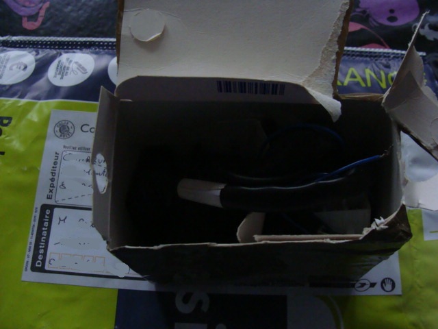

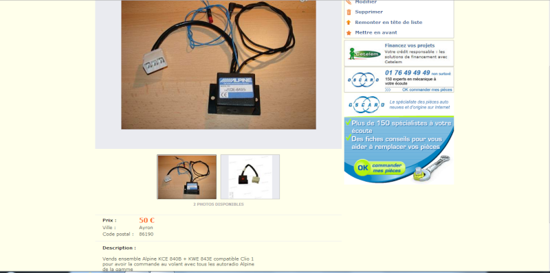

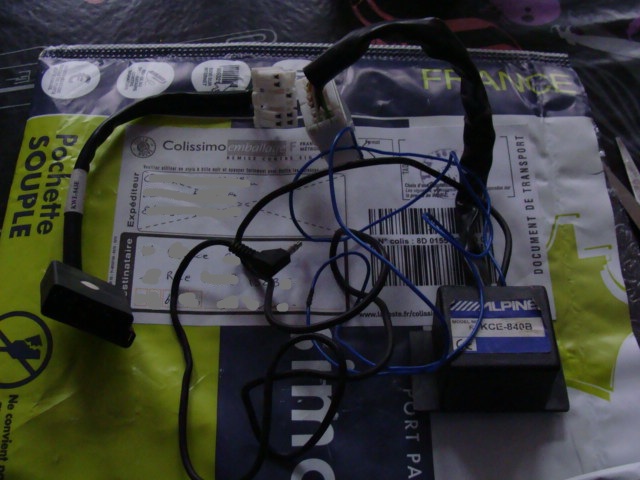

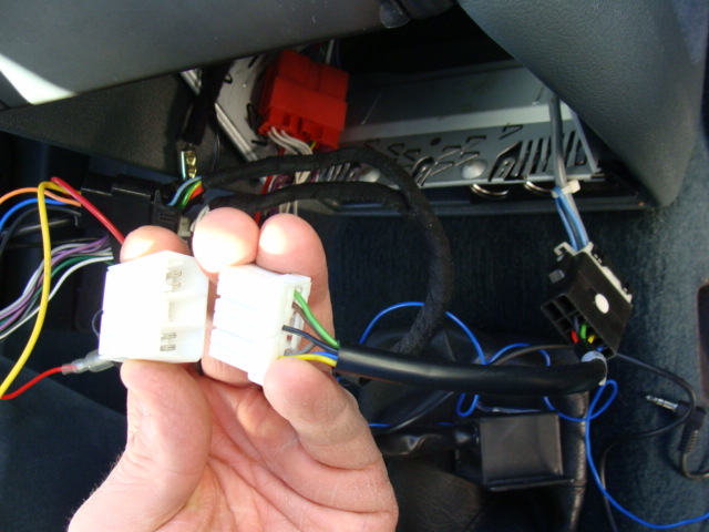

voici se que j'ai reçu pour récupéré ma télécommande au volant 45 euros port compris :wink:
un boitier alpine KCE-840B et le KWE-843E morceau qui va avec prévu pour espace
merci a espace6210 pour avoir donner se lien :wink:
http://www.leboncoin.fr/equipement_auto ... htm?ca=8_s
voici les photos

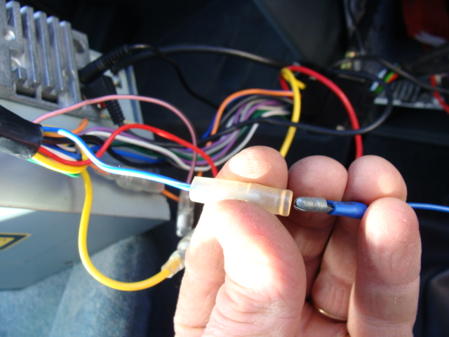

la j'ai une question sur le quel fil je me re pique avec le fil bleu du KCE-843B :?:
[/color]
julien.b59
Messages : 2942
espace 2.1 dtv
Si c'est une alim +,tu te mets sur le fil bleu/blanc derrière ton poste.
pat 02
Messages : 1746
Modèle : [Espace II 2.1 TDV]
Finition : Alizé
Re: espace 2.1 dtv
Message non lu par pat 02 »
julien.b59 a écrit :Si c'est une alim +,tu te mets sur le fil bleu/blanc derrière ton poste.
bas en faite je sais pas si c'est une alim + :?:
de toute façon si se fil bleu est un + il faut normalement que je le branche sur un + après contact , enfin je pense :roll:
[/color]
coucou
si si fil bleu alim du boitier alors derrière poste
Pat pour la peinture t'inquiète je l'ai déjà je te ramène aussi de l'huile pour ton compresseur

julien.b59
Messages : 2942
espace 2.1 dtv
Comme dit Ludo,
Le bleu/blanc derrière le poste sert pour alimenter un ampli ou autre.
Donc il y a du jus seulement quand le poste est allumé ;)

hier purge du compresseur et nettoyage du filtre qui a sur le haut du moteur ou culasse
la il faut que je trouve de huile pour lui faire une vidange :wink:

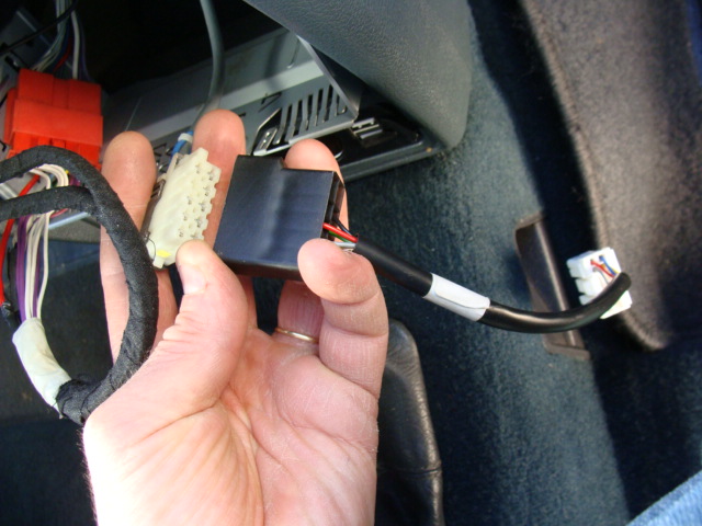

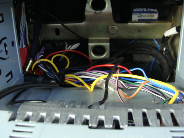

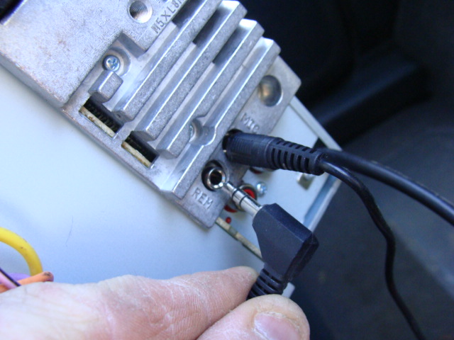

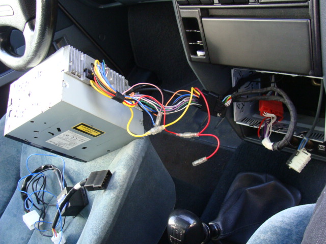

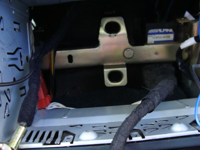

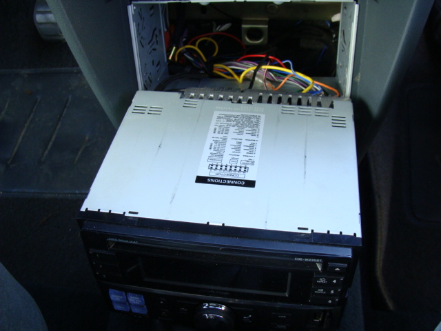

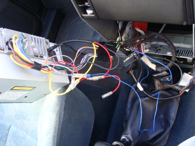

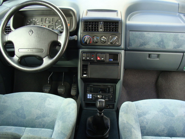

aller c'est parti on monte le système pour récupérer la commande au volant :wink:
1) on enlève la chaîne
2) on prend la prise KWE-843E et on branche la prise noir sur la télécommande de l'espace
3) la prise blanche du KWE-843E la relier avec l'autre prise blanche du boitier alpine KCE-840B
ensuite mettre le jack du boitier alpine KCE-840B a cette emplacement de la chaîne
prendre le fil bleu du boitier alpine KCE-840B et le brancher a se fil bleu et blanc qui a sur le faisceau de la chaîne
et voila tout est relier ( faite un essais avant de tout remettre en place
ensuite on range bien la ou on peut
on regarde si rien ne gêne
et voila tout remonté , et j'ai tout récupérer de la télécommande ( le volume , les station prérègle , le changement des station , enfin tout :D
[/color]

He He !!!!
Super pat est très content de son autoradio
le plus dure c'est de bien ranger le bloc sous l'appareil
Bien Bonne route
