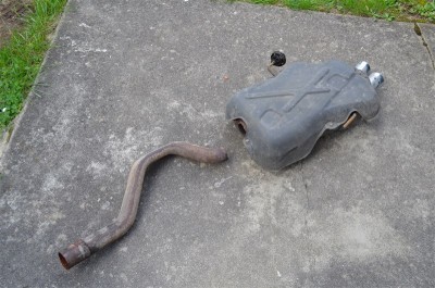

Le pot est à terre ... :P
En 2 morceaux ...
En 2 morceaux ...
Le fait qu'il soit coupé à l'entrée du silencieux a facilité le démontage, reste le remontage ... Et là ça commence par trouver des silent-blocs de support qui sont différents de ceux que j'ai, le diamètre des pattes sont de 15 mm au lieu de 10 mm sur la monte d'origine :roll:

En fonction de l’epaisseur du silent bloc, tu peux peut etre aleser avec un foret ?

Il fallait que j'en trouve un sur deux car à la limite de la déchirure :shock:
J'ai trouvé dans une grande surface automobile et du coup j'ai cherché en fonction du diamètre et non de la marque (sur la toile, compliqué à chercher :roll: ) J'ai vérifié, ça devrait le faire, reste à trouver le moment et le temps (au 2 sens du terme, il pleut ici par intermitence :evil: ). Si c'est trop juste, je perce un poil plus grand :mrgreen:

Pour le pot je suis parti sur de l'inox, un seul fabricant trouvé en Allemagne, et fourniture pas vraiment comme l'origine : diamètre des supports sur le pot de 15 mm au lieu de 10 mm précédemment, et le coude n'est pas très prononcé (celui permettant de passer au dessus de l'essieu arrière). Du coup ça touche de temps en temps sur les dos d''âne :roll:
En passant, le diamètre n'était pas bon non plus (55 mm et le pot livré en 65 mm), bref, petits manchons d'adaptation obligatoires :wink:
