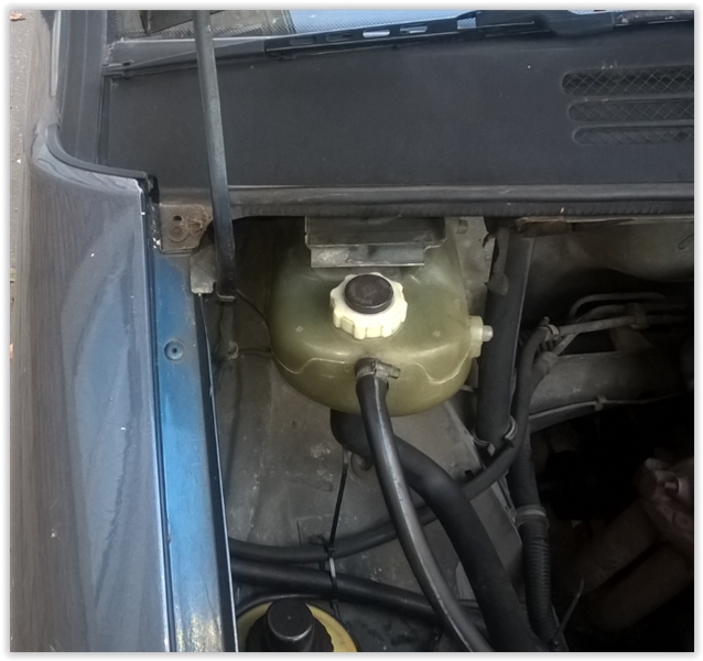

J'ai remonté le capot ce soir, et je voulais savoir si vous aviez des astuces particulières pour le réglage de ce dernier ?
Et également savoir exactement l'utilité de la pièce en photo ci dessous.
Elle était monté à un des coté du capot (au niveau de la charnière), mais je ne vois pas son utilité.
Est ce une pièce d'origine ou un ajout de l'ancien proprio qui s'en est servit comme cale de réglage ?
Espace 2 2.1TD 520 000km J635 de 1995 => HS
harry
Messages : 2322
finition : [Aucun]
Re: avis achat espace 2 + Remise en état suite achat espace 2
Message non lu par harry »
Bonsoir.
Je ferai une photo de mon capot, pour vérifier que c'est bien la pièce que je pense.
Elle se met coté droit du capot ? (quand on est assis au volant, la droite est à gauche de quand on est en face de la voiture)
Harry. A+

Merci Harry,
Je veux bien une photo si tu peux.
C'est une cale qui va sur la charnière gauche ( chauffeur )...
Elle va directement sous la vis ( pas entre capot & charnière mais dessus ), ergot tourné vers le capot & pointe vers le bas :wink:
Certains II ont 1 cale d'un coté, d'autres des 2 cotés, d'autres... rien... pourquoi ( çà...??? )

Bonjour.
Voici les photos:
Ça n'est pas ta pièce, la mienne est d'origine (peinture mandchourie) et sert à relever le capot plus haut qu'avec la tringle.
Harry. A+
