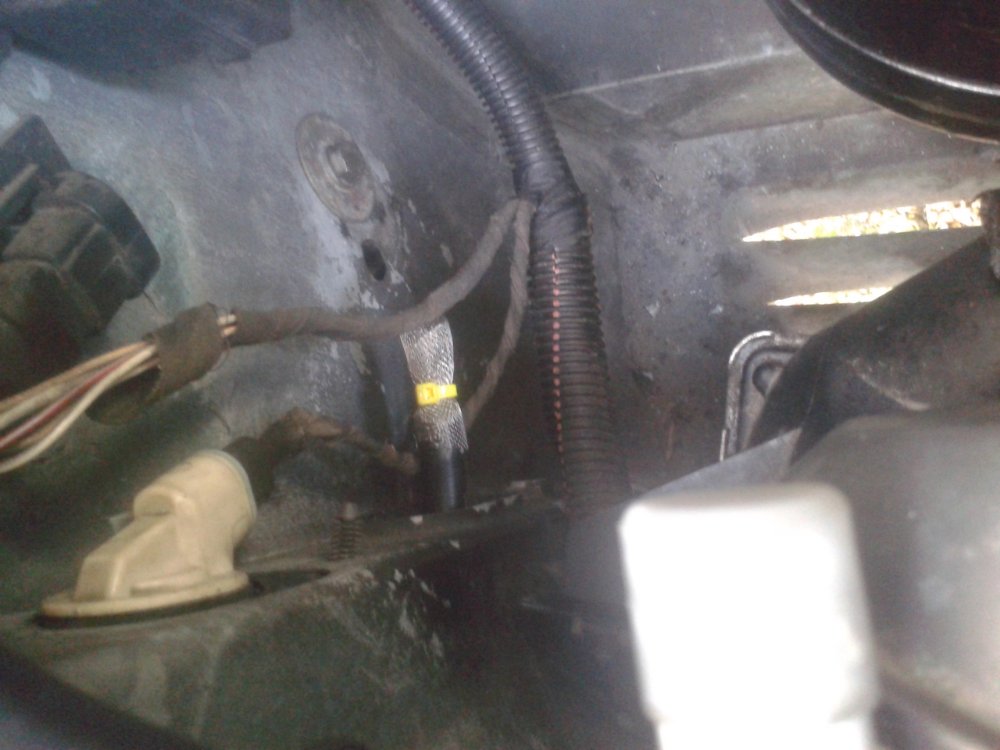

Là j'ai besoin de vos lumières: l'entrée d'air se fait avec une petite durit, sans rien au bout, bien qu'on voit qu'il y a eu un truc de branché à l'extrémité.
La sortie moteur éléc va vers les trompes.
Là je ne pige pas parce que la durit de sortie se branche sur un raccord en T au dessus des trompes, mais elle arrive côté gauche (quand on est face au moteur), l'autre bout de ce raccord est ouvert sans bouchon ni rien.
Est-ce normal?
J'ai ouvert le capot du moteur klaxon, balancé de la 3 en 1, refermé et testé (J8S à l'arret). Là un bon son plein pot!

j'ai vu un branchement bizarre sous le klaxon: il y a deux fils de masse qui sont sur la cosse côté moteur éléctrique, mais une seule est branchée (fil jaune grosse section qui est pris sur la carrosserie juste sous le phare avec un autre fil venant du faisceau). L'autre fil, petite section et blanc, a une cosse protégée dans un connecteur noir... et est en l'air...
J'avais trouvé un autre fil en l'air de ce côté il y a plusieurs mois, je l'avais fixé à la carrosserie à l'époque... serait-ce le copain de celui que je viens de trouver?
Tous les deux testent une connexion masse...

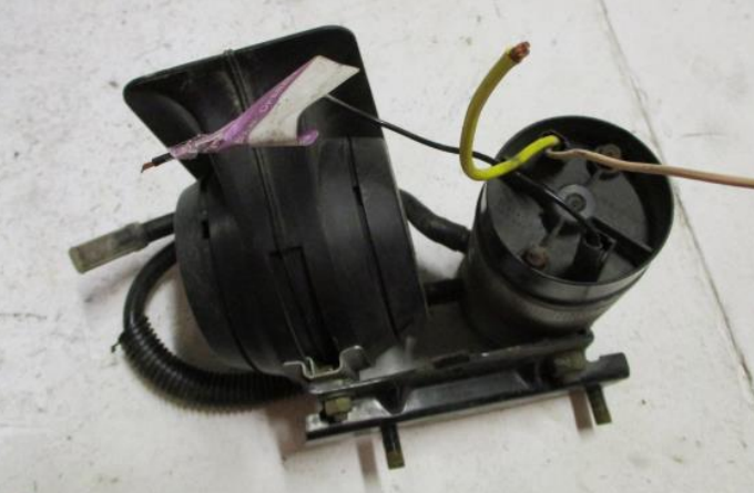

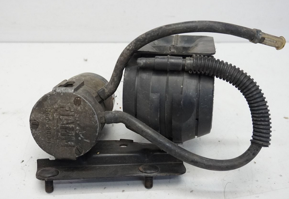

Je me réponds tout seul, j'ai trouvé des photos du klaxon et apparemment le bout du raccord en T sur les trompes est bien ouvert...
Bizarre.
Là on voit le même cablage que chez moi, sauf que le petit fil de masse est en l'air sur ma bagnole...
D'un coup j'ai un doute: est-ce que ce connecteur fil jaune/fil blanc est bien une masse???
Bizarre que le + soit ce petit fil noir sur la photo, chez moi c'est un gros jaune... ah bagnole bricolée!!!
Ca n'explique toujours pas le clignottment du voyant batterie quand on relache le comodo après un coup de klaxon, ni pourquoi le mien fonctionne aléatoirement (et plutot très bien quand tout est démonté :evil: ).

effectivement , le tire fil que j ' ai utilisé ( ou " aiguille " ) passe à travers le vieux soufflet qui est sous le mastervac car trop con à remplacer et ce soufflet n ' est pas sollicité par l ' huile ou autre agent agressif !
quant à ton klaxon le bout blanc que l ' on voit sur la photo est un filtre à air . ce que tu peux faire , vu l ' âge de nos camions , c ' est de démonter le couvercle du compresseur et de huiler un peu les lamelles . quant au voyant d ' alternateur , il est possible que le régulateur de l ' alternateur soit usé ! ( c.à.d. les balais !) voire les pistes de rotor . à suivre . bon courage , et il en faut .
Messages : 13754
Les avertisseurs à compresseurs sont particulièrement voraces en 12 volts. Il faut les alimenter avec des fils de bonne (grosse) section
J'en ai un sur mon 1, récupéré sur mon 2 à l'époque, il ne marche qu'en branchement direct sur 12 volts, il est donc resté en place mais non connecté. Pas grave celui d'origine de 1984 fonctionne très bien. :)

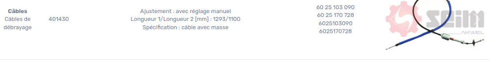

Question idiote, comme à mon habitude:
j'ai reçu une paire de cables d'embrayage... deux références SEIM
401430 et 401710, tous les deux des manuels.
Mais sur le sachet du 401430 à masselotte, il est spécifié "Tous Espaces 2 1995, sauf TD" :!:
Sur le site SEIM je vois ça, et je me demande ce que signife leur marquage sur l'emballage:
Alors selon vous, lequel ira le mieux pour un gros J8S?

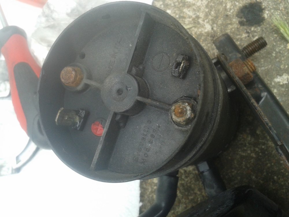

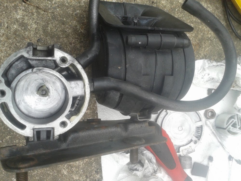

j'ai compris le souci avec le klaxon, enfin juste une partie du souci.
Ce que j'ai testé comme des fils à la masse sont en fait le + !
Je me suis fait avoir parce que le moteur, complètement débranché, a une résistance de 0.4ohm entre les deux cosses :!:
Donc rapide calcul:
0.4ohm / 12V = 30A !
Etant donné que la batterie est plutot au dessus, et moteur en route on est à 14.3V... ça donne plutôt 35.5A !
Déja le fusible 25A devrait sauter à chaque fois, à mon avis ce qui le sauve c'est une mauvaise masse... bref...

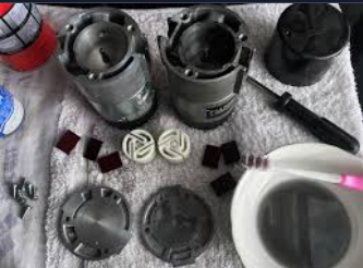

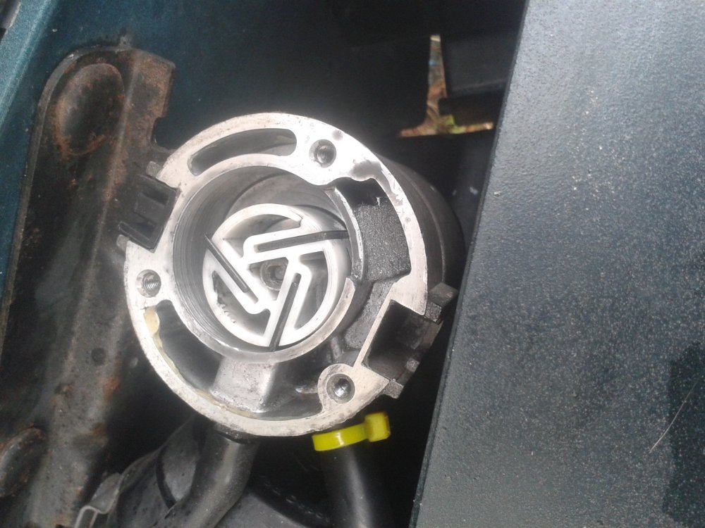

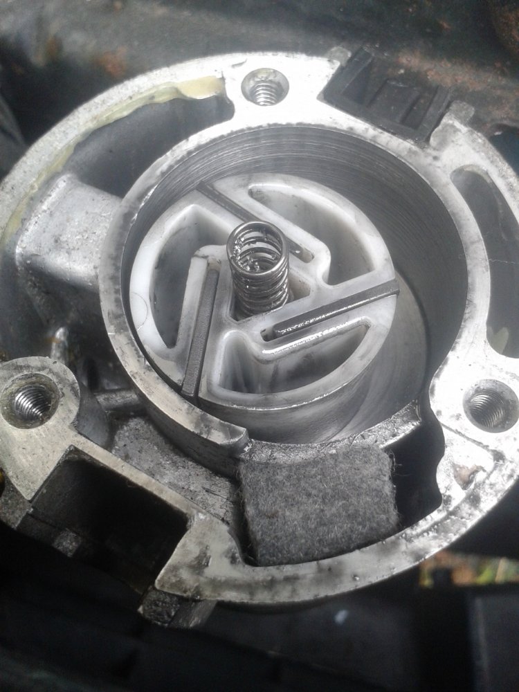

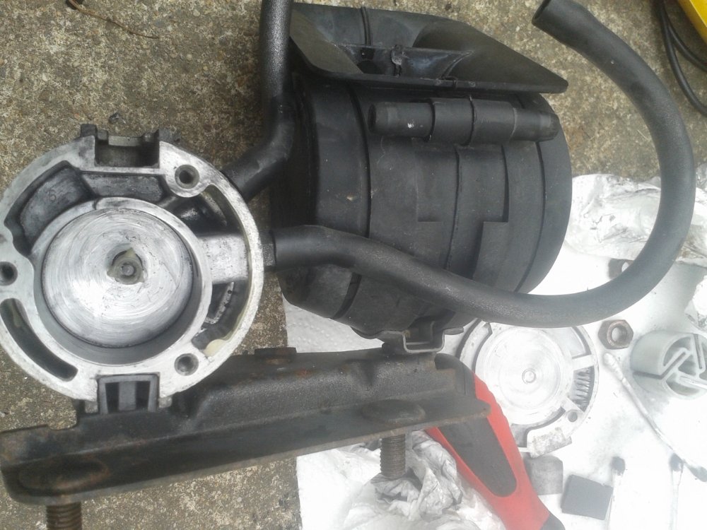

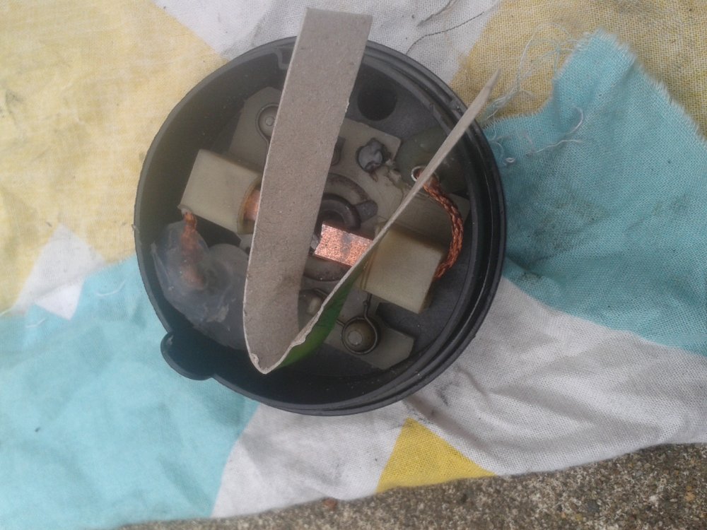

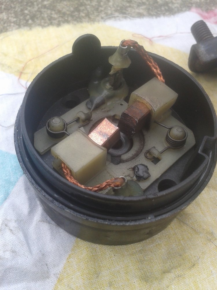

En voulant rebrancher le fil de masse, la cosse du moteur est partie à l'intérieur:
En ouvrant on a ça:
Refixé et recollé le bidule:
Bon j'ai laissé tomber le carton pour essayer de passer les charbons, c'est bien plus simple de sortir le rotor complètement...

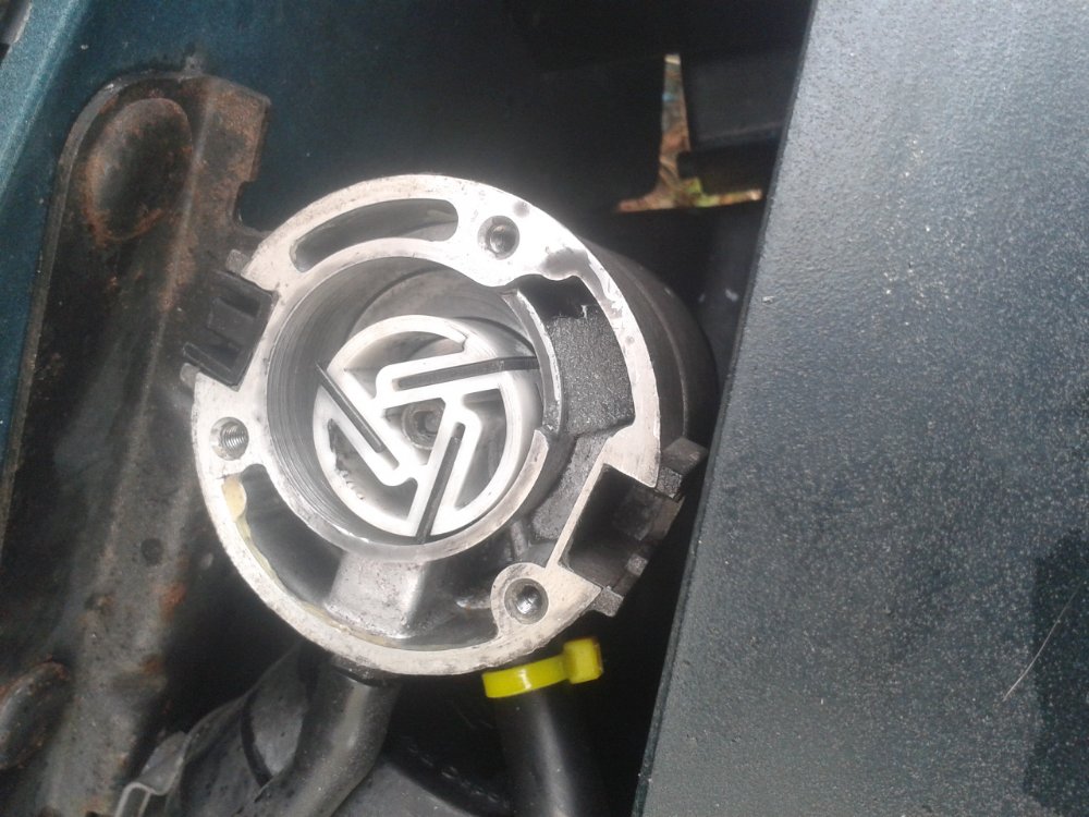

Mais il y a un truc qui me chiffonne: dans la partie "air", il y a un ressort posé sur l'axe du moteur au dessus de la pièce triangulaire qui entraine tout le mécanisme. Ce ressort est plaqué par le capot une fois fermé, et on voit la marque d'usinage à l'intérieur du capot.
Ce ressort une fois comprimé est beaucoup trop long! Il appuie très fort sur l'axe.

Bon c'est bien gentil un klaxon de Ferrari... mais si y a des petits malins qui y font des modifs à la noix...
J'ai beau chercher je ne trouve aucune image claire du montage de la partie "air" dans ce compresseur.
Dans les images pas claires j'ai ça où aucun ressort ne semble présent (pourtant le gars a tout bien rangé sur la table);
Capture d’écran_2023-05-14_00-03-12.png (127.62 Kio) Vu 2508 fois
On n'a pas la même brosse à dent mais tout le reste est kif kif avec les Fiamm des Espaces... sans ressort qui pousse l'axe vers le bas!
Demain je suis bon pour tout redémonter, à force je vais pouvoir le faire à la chaine :lol:
Sigma
Messages : 1667
Localisation : en dérapage
Message non lu par Sigma »
rectification du compresseur du coup...
voilà le ressort en question, on voit qu'après quelques essais hier il avait déja commencé à manger l'alu du capot + se farcir de limaille...
En plus j'avais remonté le "porte palettes" comme je l'avais trouvé... sauf que en vérifiant le truc était à l'envers!
Voilà sa position correcte dans le sens de rotation du moteur, les palettes peuvent donc se déployer correctement.
Leur bord a été usé de manière non-homogène du coup... il doit y avoir encore quelques pertes de compression mais d'après ce que j'ai compris elles sont en graphite, donc elles devraient s'user à nouveau dans le bon sens et récupérer de l'étanchéité en rotation:
Notez que le petit bout de feutre est sensé être saturé d'huile pour lubrifier le mécanisme à chaque utilisation.
J'y ai mis de l'huile fine pour machine à coudre, à mon avis mieux adaptée que la 3en1 qui est un peu plus épaisse.
On peut le farcir en actionnant le klaxon et en injectant cette huile via la durit d'admission d'air... mais comme j'avais le truc ouvert c'était encore plus simple.
J'ai un doute sur le positionnement des palettes, à mon avis c'est pas grand chose:
elles ont une encoche côté axe, alors est-ce que c'est mieux que cette encoche soit vers le bas ou vers le haut???
Je les ai mises vers le haut toujours côté axe...ça doit jouer dans la lubrification mais là le fonctionnement interne et l'optimisitation des flux air/fluide ça me dépasse un peu.
Pas testé avec la voiture en route, donc à voir si le lancement du compresseur provoque encore le clignottement batterie au TDB.
Aussi sur les montages à solénoides et autre gros consommateurs en général on rajoute une diode de roue-libre pour éviter les retours de courant dans le circuit, là je me demande si il ne faudrait pas en rajouter une entre les bornes du moteur du compresseur :?:
