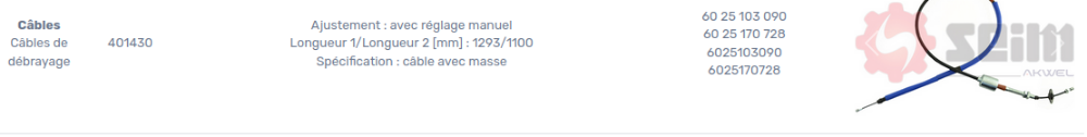

j'ai reçu une paire de cables d'embrayage... deux références SEIM
401430 et 401710, tous les deux des manuels.
Mais sur le sachet du 401430 à masselotte, il est spécifié "Tous Espaces 2 1995, sauf TD" :!:
Sur le site SEIM je vois ça, et je me demande ce que signife leur marquage sur l'emballage:
Alors selon vous, lequel ira le mieux pour un gros J8S?

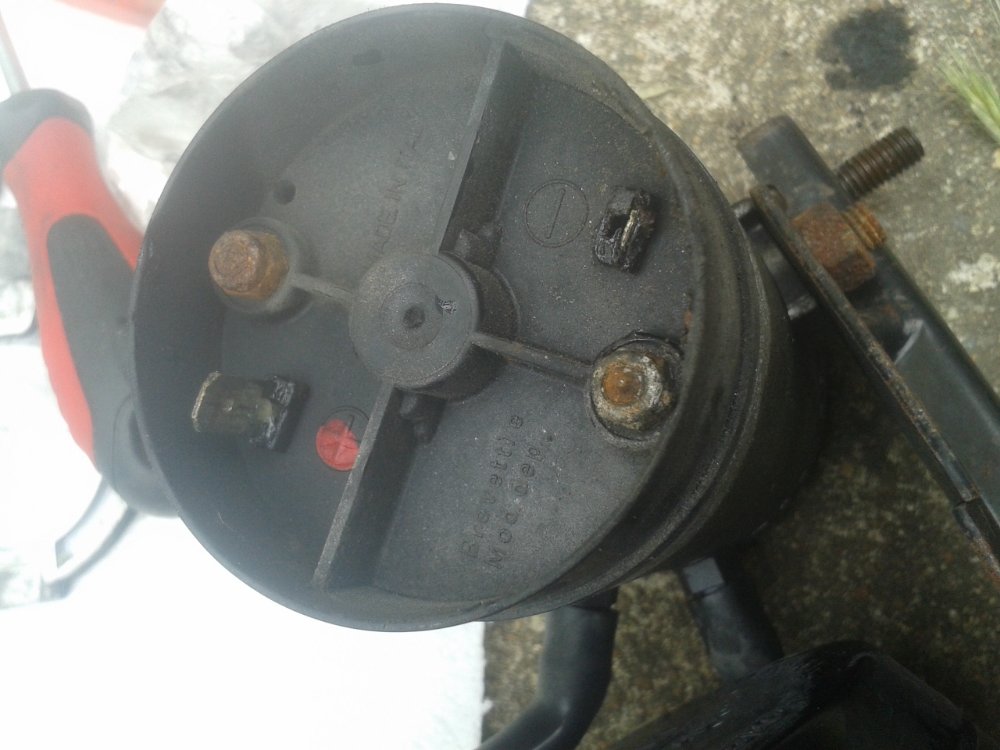

j'ai compris le souci avec le klaxon, enfin juste une partie du souci.
Ce que j'ai testé comme des fils à la masse sont en fait le + !
Je me suis fait avoir parce que le moteur, complètement débranché, a une résistance de 0.4ohm entre les deux cosses :!:
Donc rapide calcul:
0.4ohm / 12V = 30A !
Etant donné que la batterie est plutot au dessus, et moteur en route on est à 14.3V... ça donne plutôt 35.5A !
Déja le fusible 25A devrait sauter à chaque fois, à mon avis ce qui le sauve c'est une mauvaise masse... bref...

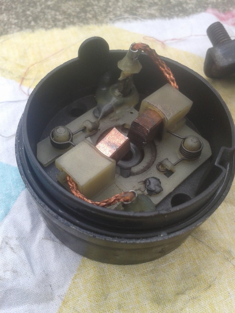

En voulant rebrancher le fil de masse, la cosse du moteur est partie à l'intérieur:
En ouvrant on a ça:
Refixé et recollé le bidule:

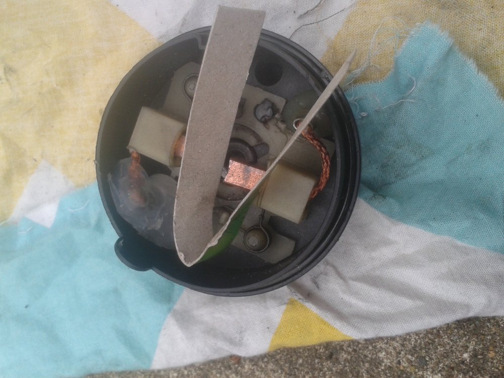

Bon j'ai laissé tomber le carton pour essayer de passer les charbons, c'est bien plus simple de sortir le rotor complètement...

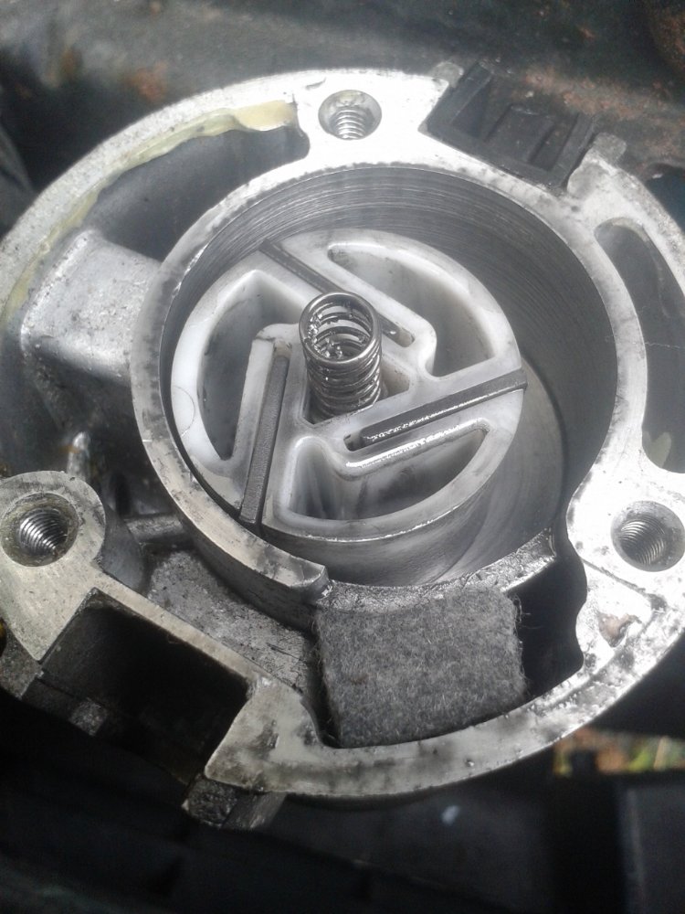

Mais il y a un truc qui me chiffonne: dans la partie "air", il y a un ressort posé sur l'axe du moteur au dessus de la pièce triangulaire qui entraine tout le mécanisme. Ce ressort est plaqué par le capot une fois fermé, et on voit la marque d'usinage à l'intérieur du capot.
Ce ressort une fois comprimé est beaucoup trop long! Il appuie très fort sur l'axe.
Je pense que c'est une bidouille à la con... du même niveau que tout le reste qui a été fait sur cette voiture. Est-ce que vous avez vu ce ressort dans vos klaxons?
On le voit posé dans le capot sur le sopalin + la trace ronde au centre du capot, marque d'usure lié à ce ressort:

Bon c'est bien gentil un klaxon de Ferrari... mais si y a des petits malins qui y font des modifs à la noix...
J'ai beau chercher je ne trouve aucune image claire du montage de la partie "air" dans ce compresseur.
Dans les images pas claires j'ai ça où aucun ressort ne semble présent (pourtant le gars a tout bien rangé sur la table);
Capture d’écran_2023-05-14_00-03-12.png (127.62 Kio) Vu 2509 fois
On n'a pas la même brosse à dent mais tout le reste est kif kif avec les Fiamm des Espaces... sans ressort qui pousse l'axe vers le bas!
Demain je suis bon pour tout redémonter, à force je vais pouvoir le faire à la chaine :lol:
Posté : 14 mai 2023, 12:10
par Sigma
rectification du compresseur du coup...
voilà le ressort en question, on voit qu'après quelques essais hier il avait déja commencé à manger l'alu du capot + se farcir de limaille...
En plus j'avais remonté le "porte palettes" comme je l'avais trouvé... sauf que en vérifiant le truc était à l'envers!
Voilà sa position correcte dans le sens de rotation du moteur, les palettes peuvent donc se déployer correctement.
Leur bord a été usé de manière non-homogène du coup... il doit y avoir encore quelques pertes de compression mais d'après ce que j'ai compris elles sont en graphite, donc elles devraient s'user à nouveau dans le bon sens et récupérer de l'étanchéité en rotation:
Notez que le petit bout de feutre est sensé être saturé d'huile pour lubrifier le mécanisme à chaque utilisation.
J'y ai mis de l'huile fine pour machine à coudre, à mon avis mieux adaptée que la 3en1 qui est un peu plus épaisse.
On peut le farcir en actionnant le klaxon et en injectant cette huile via la durit d'admission d'air... mais comme j'avais le truc ouvert c'était encore plus simple.
J'ai un doute sur le positionnement des palettes, à mon avis c'est pas grand chose:
elles ont une encoche côté axe, alors est-ce que c'est mieux que cette encoche soit vers le bas ou vers le haut???
Je les ai mises vers le haut toujours côté axe...ça doit jouer dans la lubrification mais là le fonctionnement interne et l'optimisitation des flux air/fluide ça me dépasse un peu.
Pas testé avec la voiture en route, donc à voir si le lancement du compresseur provoque encore le clignottement batterie au TDB.
Aussi sur les montages à solénoides et autre gros consommateurs en général on rajoute une diode de roue-libre pour éviter les retours de courant dans le circuit, là je me demande si il ne faudrait pas en rajouter une entre les bornes du moteur du compresseur :?:
