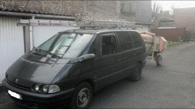

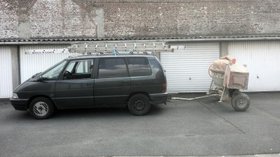

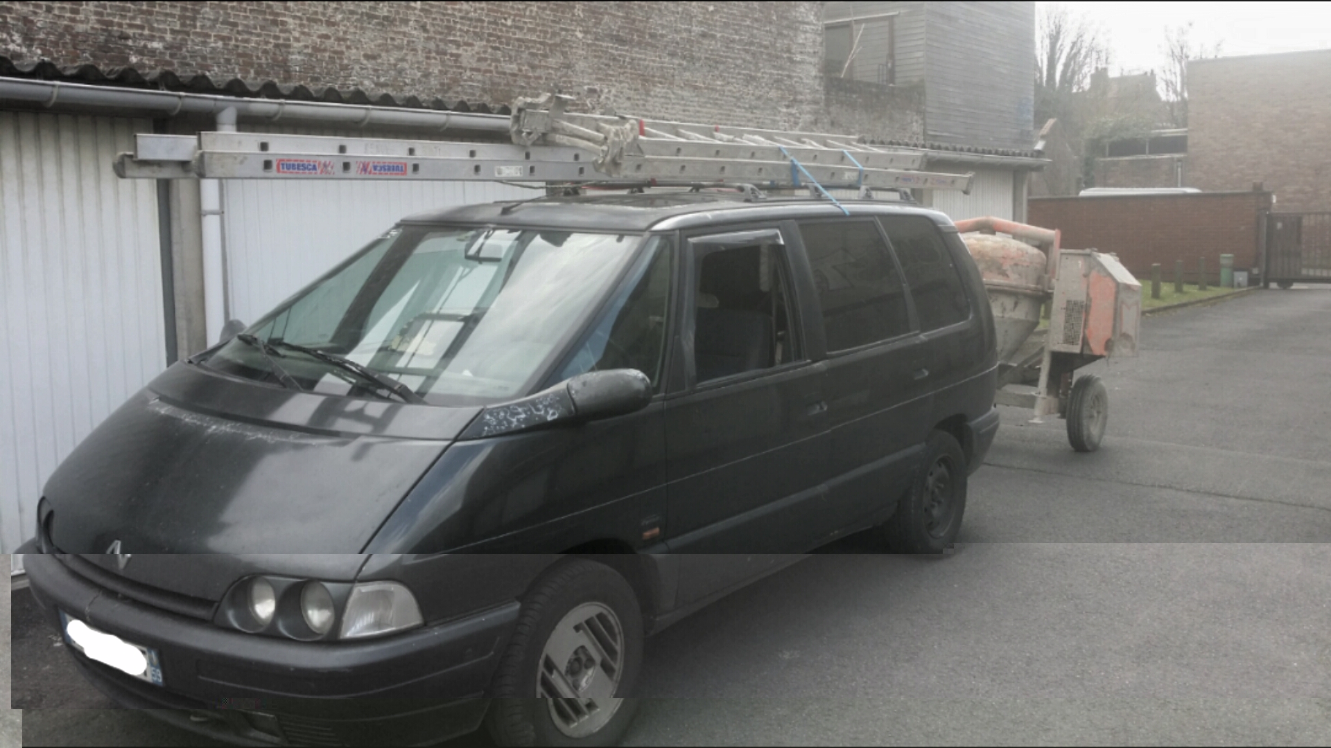

Salut les copains
Bon comme d'hab, toujours débordé
Une tite photo de fin de chantier. je vous laisse imaginer.......
Ou pas l'intérieur
Ou pas l'intérieur

Re: Espace II de julien.b
Sagouin
.....Vendu
Pauvre Espace...
+1p23 a écrit :Sagouin![]()
Pauvre Espace...
- julien.b59
- Messages : 2942
Pauvre espace, non c'est une des raisons pour lesquelles je l'avais acheté
c'est pas une raison !

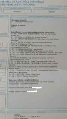

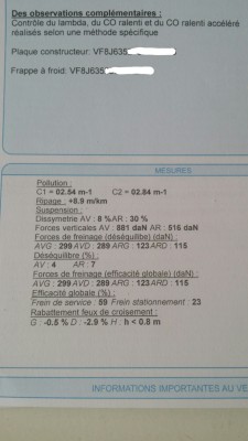

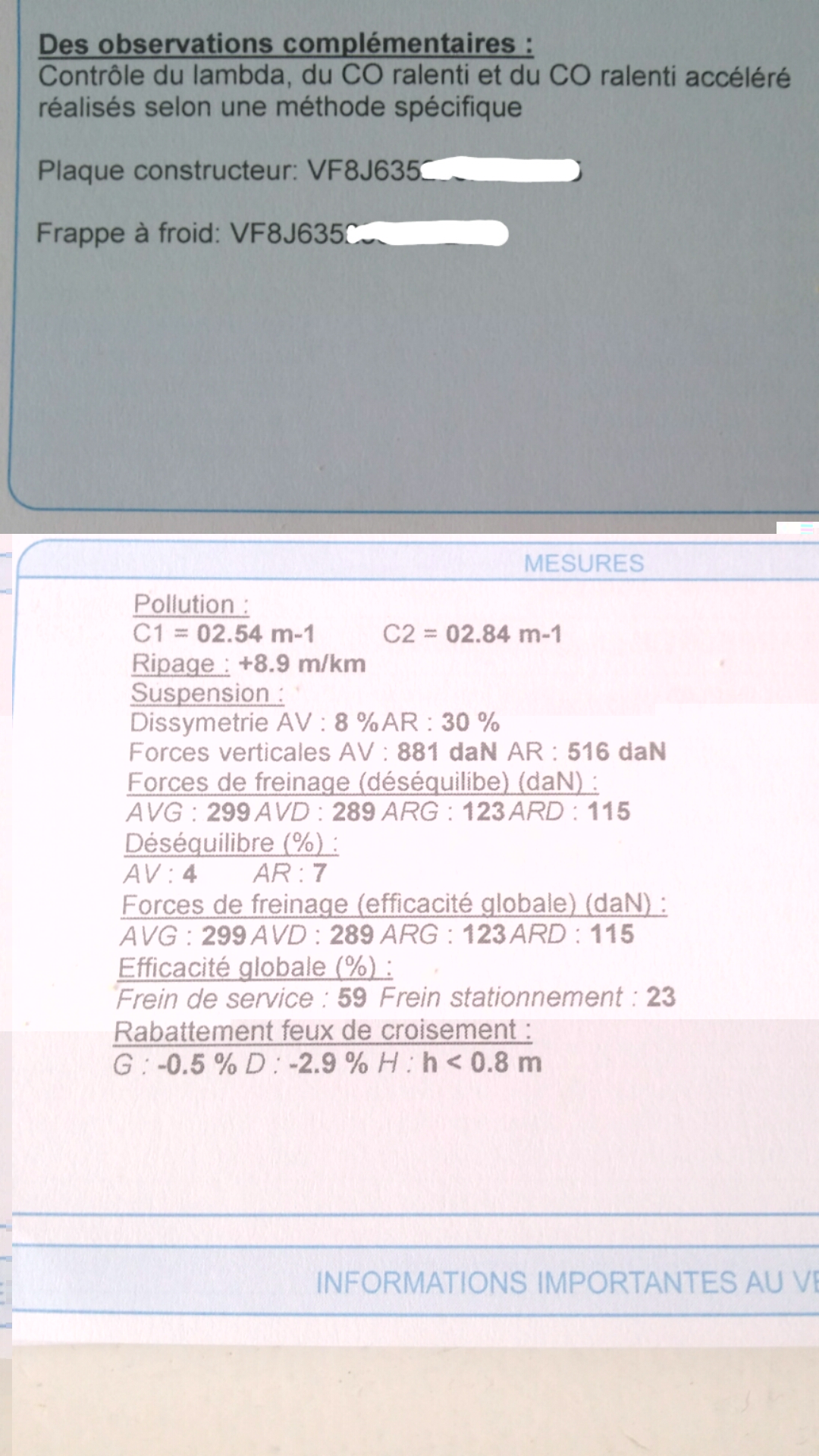

Salut les copains,
Ce matin rendez vous à 7h30 au CT.
C'est reparti pour 2 ans
Kilométrage 403126 mais comme un chiffre n'est pas aligné, il ne l'a pas noté. Je note mes kilomètres à chaque plein donc je sais où j'en suis
Reparti pour 2 ans, mais tu as un peu de boulot
- julien.b59
- Messages : 2942
Pas grand chose,pub2n a écrit :Reparti pour 2 ans, mais tu as un peu de boulot
Bras supérieur sont un peu rouillé
Le rétro, j'ai remonté les câbles à l'envers mais il fonctionne
Feu de croisement faut que je le remonte un shouille. Il m'a dit d'ailleurs que c'était pas trop homologué les morettes en H1
L'attelage c'est parce que c'est un crochet et pas une boule
Par contre pour le ripage je ne sais pas
salut Julien
le ripage, c'est quand tu braques et qu'une des roues ne braque pas autant que l'autre ,ou quand ta voiture derive a droite ou a gauche alors que tu es censé aller tout droit !si ça depasse les 10m /km, c'est contre visite !
- julien.b59
- Messages : 2942
Ok,mais ma voiture roule bien droite. Même en freinant elle ne devie presque pas.
Par contre quand je fais un demi tour à gauche ele fait un peu le "crabe" mais pas à droite
Modifié en dernier par julien.b59 le 14 mai 2016, 09:52, modifié 1 fois.
Le rippage peut être lié aux pneus, ou à la manière ou le gars a présenté le véhicule (vecu).
Pour les morettes, je pense qu'il existe un certificat d'homologations pour ce montage, à creuser dans les catalogues de l'époque
