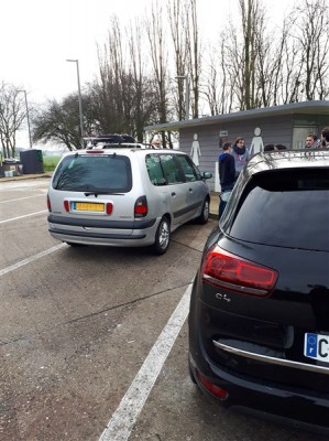

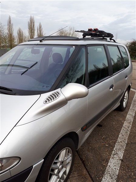

Petite virée dans les Alpes qui m'ont permis entre autre de rencontrer Thierry (Chtimi73).
Le 2.0 l était bien chargé avec 6 personnes à bord, une montagne de bagages et des skis sur le toit, mais près de 2000 km sans histoire

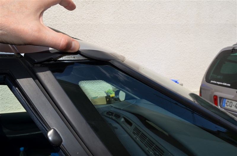

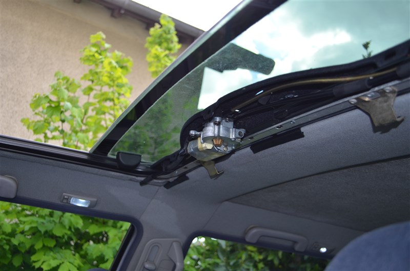

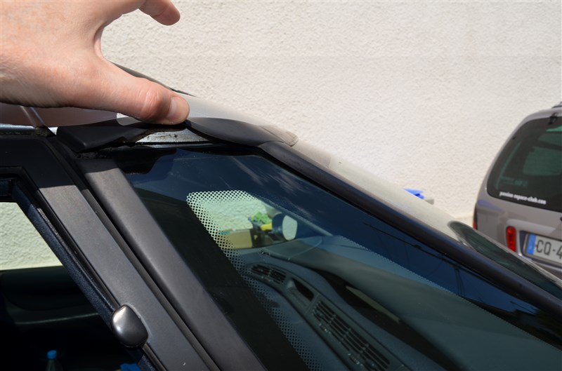

Petites réparations sur le 2.0 l ce WE :
* Réparation du TO (tuto ici)
* Fixation d'un truc qui bringuebalait dans le tableau de bord
* Changement des ampoules navettes par des LED
* Réparation de la centralisation : changement des piles + synchronisation ... et ça marche
Reste le joint de la portière avant passager qui a déclaré son indépendance et qui rend l'ouverture de la porte difficile

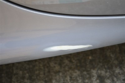

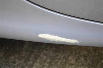

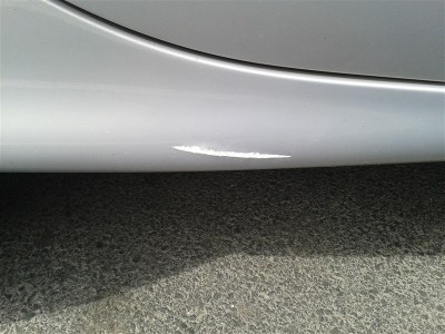

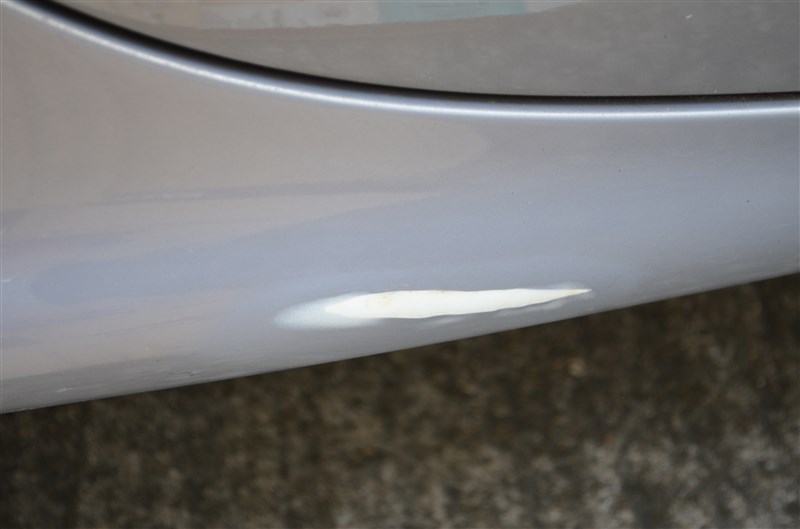

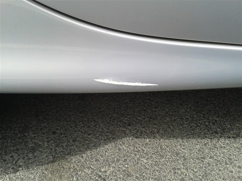

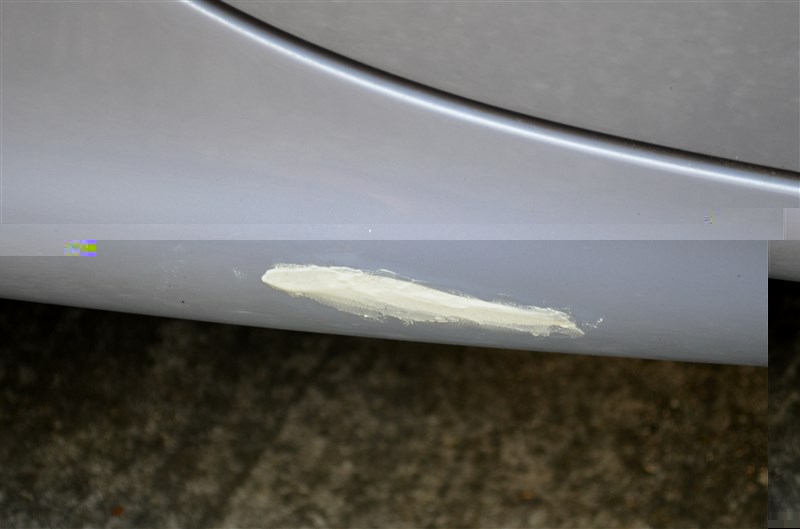

1/ Reprise de carrosserie sur le V6 suite au projectile que j'avais pris sur l'autoroute :
Hier pose de résine :
puis aujourd'hui premier ponçage en P500 :
Je suis bon pour remettre de la résine

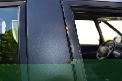

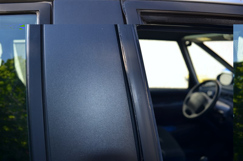

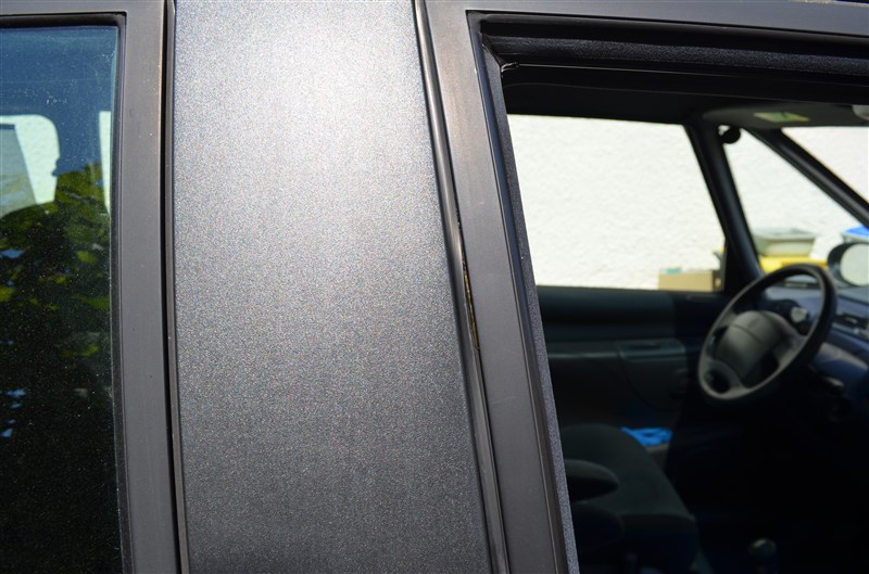

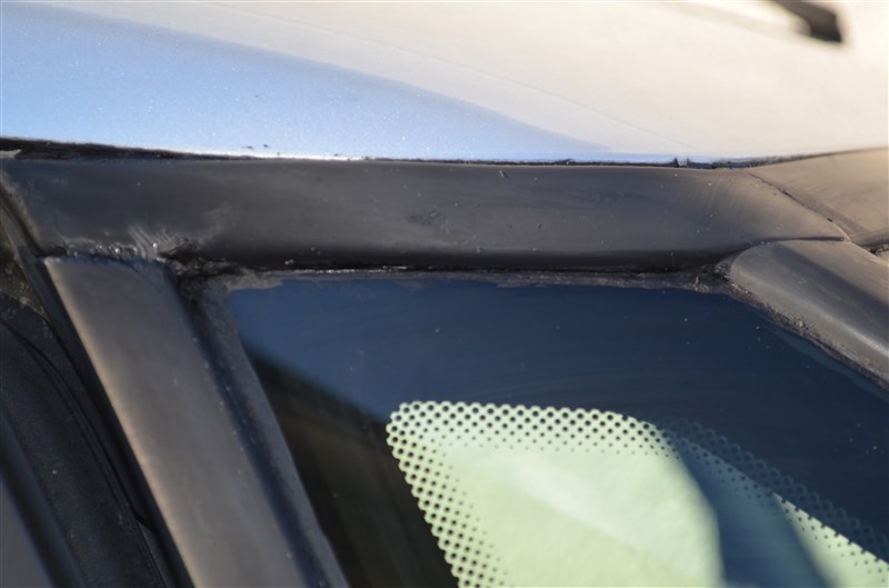

2/ Première utilisation de ma vie de la colle à pare-brise : beuark, j'ai les mains toutes noires ce soir
Le problème était sur le joint de ma portière AVD qui gênait l'ouverture
Après un essai avec de la colle néoprène, j'ai décidé d'utiliser les grands moyens avec de la colle à pare-brise. Du coup, me doutant que le produit serait probablement "one shot", je fait le tour des Espaces à la recherche d'imperfections. Bingo :
Et sur les 2 Espaces le même endroit (avant droit)
J'ai donc mis comme j'ai pu la colle noiiiiiiire, j'en ai mis partout : 10 mn de pause, 1h de nettoyage à l'acétone
Mais bon, le résultat est probant :
Voilà, 15 jours pour que la peau parte avec les restes de colle sur mes mains

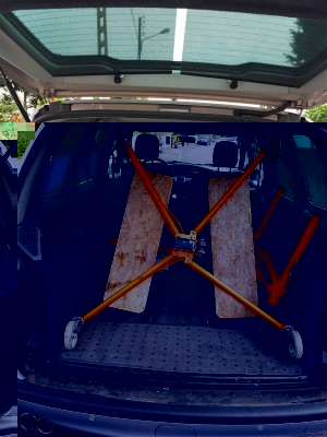

Sinon journée calme côté Espaces aujourd'hui, car j'ai un chantier en parallèle. Mais quand les 2 mondes se rejoignent, ça donne ça :
Un lève plaque non démonté : qui a dit qu'on ne mettait rien dans un Espace court
