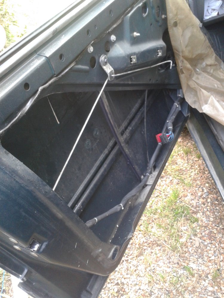

J'ai attaqué la porte conducteur qui a plusieurs soucis...

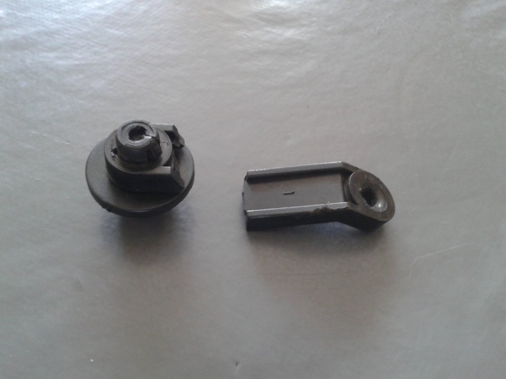

J'ai dû refaire la pièce plastique en "S" de guide d'ouverture poignée intérieure car:
Et j'ai un doute sur un titoulette jaune qui se trouve au dessus du moteur, il n'est raccordé à rien, et apparemment aucune tige ne pendouille (rien non plus qui soit tombé en bas de la porte).
A quoi ça sert?
J'ai aussi vu que les goulamas qui ont "réparé" la bagnole (toujours une grosse suspicion d'accident maquillé), ont fait passer le faisceau n'importe où.
Donc mes soucis éléctriques au TDB (qui semblent quand même avoir disparu, mais peut être parce qu'on a eu très peu de flotte depuis que j'ai bidouillé le klaxon et compagnie) sont aussi probablement liés à ça. A plusieurs endroits la gaine de certains fil est coupée, le cuivre en contact avec des parties métalliques de la porte. Du bon boulot comme tout ce que j'ai vu jusqu'à présent sur cette caisse.
Ca c'est pas compliqué à réparer!

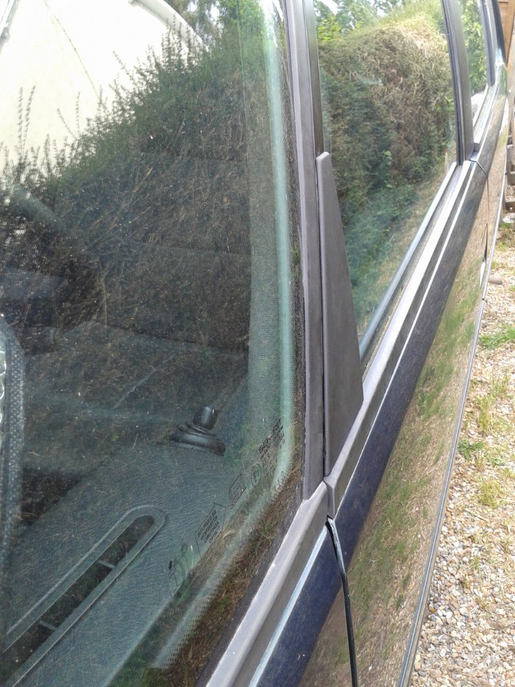

Mais je ne vois pas d'où vient le souci avec la vitre qui bascule en avant (côté rétro) quand on la baisse. Les deux vis sur le support blanc qui est sur la glissière sont bien serrées et je ne vois pas de truc flagrant qui pourrait produire ce problème.
Bon pour le moment la vitre est en haut, je bidouille le faisceau et ensuite je verrai la tête que ça a en la descendant un peu...

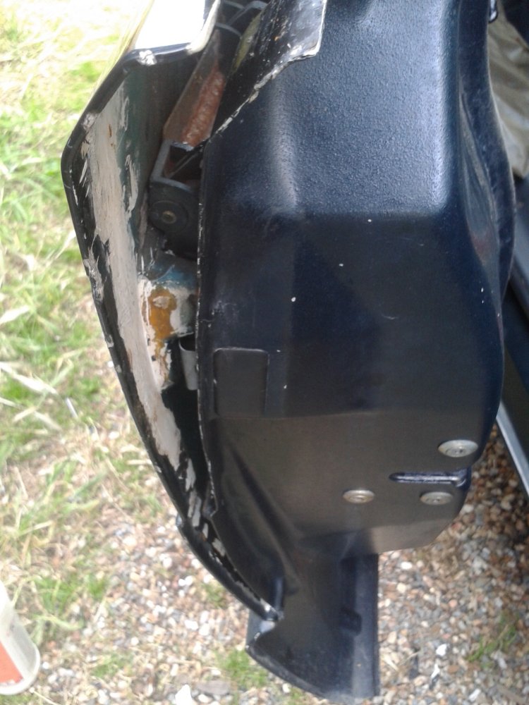

Pour le panneau de porte je vais galérer méchant: toujours du taff de goulamas, ils ont utilisé une colle bizarre, blanche, et qui a la consistance du plastique. Donc très dure, et ils ont eu la main lourde sur le haut du panneau côté serrure, là où il faut que je décroute tout pour rapprocher le panneau de 4mm vers les montants en métal et pouvoir plaquer le lèche vitre extérieur sur la vitre à cet endroit.
L'autre côté de la porte est plus propre, je pense m'en sortir juste en injectant ma colle carrosserie par le côté extérieur charnière, y a environ 7 ou 8 cm à réencoller, rien à décrouter de ce côté; Tant mieux!

Pour le basculement de la vitre c'est probablement une des glissières qui est trop courte (cassée, tordue ,? )
Posté : 21 mai 2023, 12:28
par Sigma
Salut Pilou
j'ai vérifié les glissières à feutre, ça me semble ok. Sauf dans les angles supérieurs où elle a craqué totalement à l'extérieur. Pour changer ça c'est le bazar faut déposer la vitre entière, donc ça prend un peu la flotte mais c'est comme ça.
Sinon c'est pas cher j'en avais vu à 4€ le mètre avec des côtes équivalentes dans un magasin spécialisé en pièces de carrosserie.
Par contre la vitre a déja été déposée ou a été changée ça c'est sûr!
La "pince" sous la vitre était mal positionnée par rapport aux précos de la MR, normalement entre le bord arrière de la vitre (côté serrure) et le bord de cette pince métal (toujours côté serrure) il devrait y avoir 225mm. Hors chez moi il y avait 237mm... donc la vitre trop en avant.
Ca a été la grosse misère pour décaler la vitre et la remettre dans la côte. Ensuite la fixation de cette "pince" sur la pièce guide blanche qui permet la montée/descente était décalée aussi (les anciens emplacements de serrage sont encore visibles sur le plastique, c'était beaucoup plus en "arrière"). Là c'était plus simple: deux vis de 10 à desserrer, descendre et remonter la vitre pour qu'elle se positionne toute seule dans les angles supérieurs de la porte, et resserrer.
Là ça me parait vachement mieux et je la vois beaucoup moins basculer. Mais comme le montage foireux a été comme ça pendant un bon moment, la pièce blanche s'est usée côté serrure sur le bord du rail vertical, donc là il y a un bon gros millimètre mangé sur le plastique et c'est pas récupérable.
En ayant remis la vitre un peu plus d'équerre par contre je vois que ça travaille beaucoup plus en symmétrie autour du rail vertical, donc ce jeu est moins ennuyeux, l'autre côté compense suffisamment.
Par contre côté panneau, effectivement j'ai passé 3h à décrouter la colle solide côté serrure, j'ai réencollé et laissé prendre toute la nuit avec des pinces et serre joints... mais en ayant travaillé de ce côté ça a fait céder la colle en haut du panneau du côté rétro. Un pas en avant, deux pas en arrière... j'ai l'habitude maintenant mais ça ne rend pas les choses plus chouettes.
Donc réencollage comme j'ai pu de l'autre côté, pas facile avec l'aile et la charnière, là ça a été injection par l'extérieur parce que je ne voulais pas tout décrouter, surtout sans déposer la porte ça me semble impossible!
Je crois que je vais bien galérer pour remettre la garniture et surtout rebrancher les commandes de vitre: en réparant le faisceau avec moultes tours de scotch faisceau + gaine en chambre à air de vélo, le cablage a perdu de la longueur!
J'ai tout refait passer entre un renfort de porte et la partie galbée intérieure, en protégant le passage par une gaine solide parce que le métal est coupant à cet endroit. Ca évite que le fasceau gêne la descente de la vitre.
Mais pas moyen de plaquer le faisceau le long du rebord interne comme ça devrait être... donc tout est un peu en tension j'aime pas trop.
Surtout les deux connecteurs lève vitre me semblent vachement loin du point où ils doivent rejoindre les inters dans la garniture.
Mais là j'attends encore quelques heures que mon point de colle soit sec dans l'angle supérieur avant du panneau avant de remettre la garniture, y a un serre joint qui gêne. En espérant que le temps ne tourne pas entre temps.
Au pire je referais passer le faisceau comme avant... tout défaire et tout refaire, j'ai fait la même avec presque tout ce que j'ai bidouillé sur cette voiture jusqu'à présent (rien qu'à voir la pompe/poulie DA, alors que je pensais enfin être cool avec la partie direction).

Malgré tout ça avance, oui je suis obstiné :lol:
Photos du décroutage d'hier:
Le passage du faisceau, que j'ai dû reprendre aujourd'hui évidemment: passer derrière le renfort c'était pas une bonne idée ça coinçait avec la garniture de porte:
Finalement voilà le résultat après avoir recollé le panneau côté serrure, et sur deux points côté charnières.
C'est aligné, le lèche vitre est enfin contre la vitre! J'ai aussi rescotché le triangle plastique extérieur qui flottait et sifflait en roulant...
