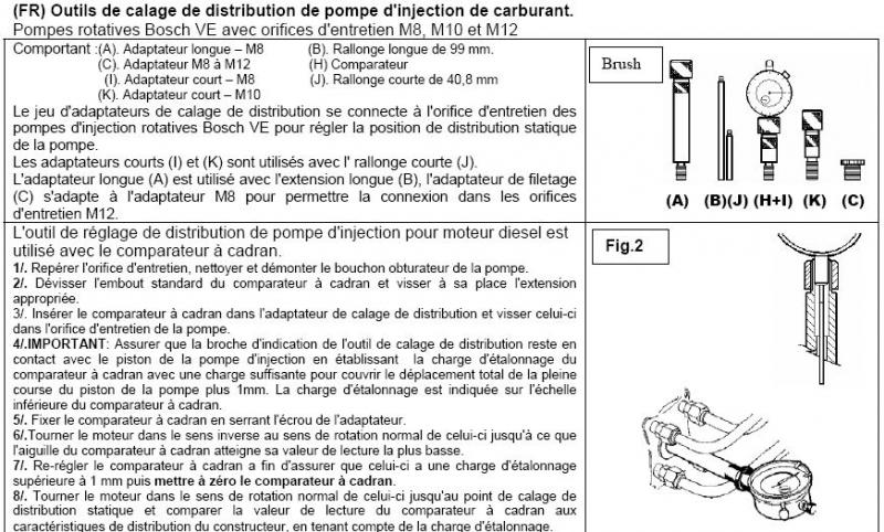

Et comment recaler la pompe?
Juste remettre le pignon sur son repére?
Kores59 mais du 82
grand espace 3 2.2 dt an 1999 205 000 km moteur changer a 195 000km par un moteur safrane..(casse distri)
Re: moteur 2.2 dt qui claque
Ce n'est pas si simple, il faut un comparateur ! :kores59 a écrit :Et comment recaler la pompe?
Tu pourras trouver des vidéos sur You Tube avec ces mots clés sur Google :
caler pompe injection bosch
