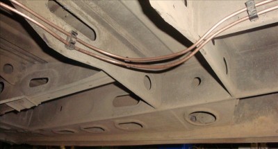

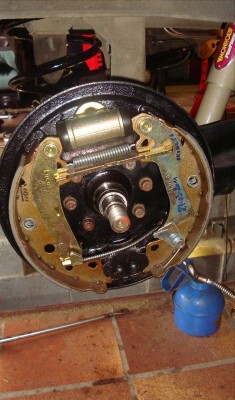

avancement des travaux...

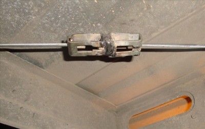

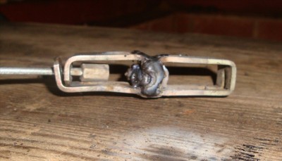

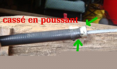

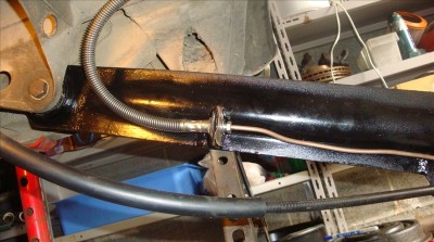

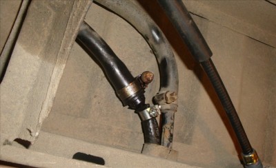

train arrière et freins à tambours.
le changement des cables de frein à main a été pénible...surtout pour enlever les cables (un peu rouillé dans les entrées et avec l'age, les gaines en avaient pris un coup.
pas grave, me dis-je...
:idea: pas facile à retrouver en identique à l'origine, les références matra entre 85 et 86 ont changé ..."de côté" (inversion gauche et droit)
les deux cables achetés, pas de problèmes pour installer sauf que...
:twisted: on est un plus court qu'à l'origine....une misère pour remettre les cables dans les machoires, plus possible de remettre les tambours
j'ai donc nické un jeu de machoires neuves mais j'ai retrouvé sur le bon coin en twr (kit complet)
j'ai nické un cable de frein neuf...on recommande, pas le choix :evil:
en photos :)
Pièces jointes
c'est la bague qui casse

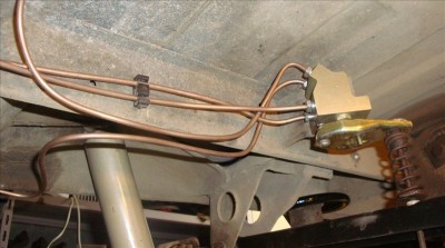

répartiteur
répartiteur

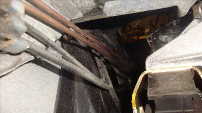

nouveaux tuyaux
nouveaux tuyaux
vers l'avant
vers l'avant
rallonger le cable avec une attache similaire
en place
en place
changement du "T" cassé et d'une pièce pour le retour (fuyait)

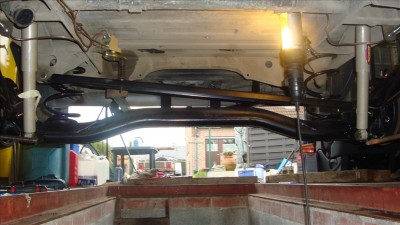

vue générale
vue générale

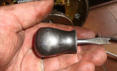

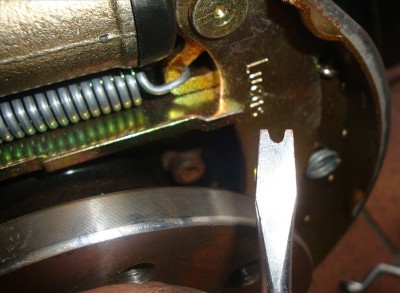

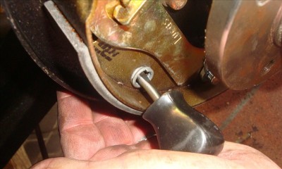

création d'un outil pratique
pour repousser les ressorts de maintien des machoires, c'est parfois la galère.
donc, j'ai pris un petit tourne-vis boule, un petit coup de disqueuse et voilà un outil semblable à celui utilisé à l'atelier Renault.
facile par sa petite taille, il tient dans une seule main, la paume pousse et les doigts maintiennent l'appui sur la flasque.
Pièces jointes
un trait de disqueuse
petit mais pratique
petit mais pratique
la paume appuie, les doigts font le serre-joint sur la flasque

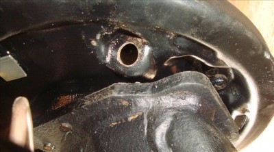

j'ai oublié
voilà la bague en question qui casse

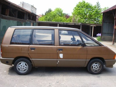

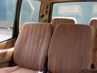

ben, j'ai eu une super surprise ce WE...j'ai été contacté par le 2ème proprio (entre 86 et 2005) qui a reconnu son espace, du moins...son numéro de châssis !!
après un contact, j'ai reçu les photos de cet espace, à sa vente en 2005...et il ya encore du neuf que je ne connaissais pas ...c'est un espace voyageur. il a été immatriculé dans le 13, 83, 54, 78, 54 selon les mutations avant d'arriver dans le 62 où je l'ai trouvé (suivi d'un 14 au nom de mon cousin) puis en belgique !!!!
j'ai les anecdotes pour le changement du moteur et également de la BV, des pocs au pare-choc avant ...
j'ai reçu les photos qui datent de la vente en 2005
Pièces jointes
Pachaa

super! c'est toujours sympa de retrouver un bout d'historique de son auto, qui plus est accompagné de photos!
C'était le brun cannelle? C'est pas mal comme couleur, ça lui allait bien. Mais le bleu lui va bien aussi! :D

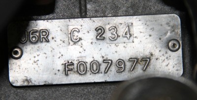

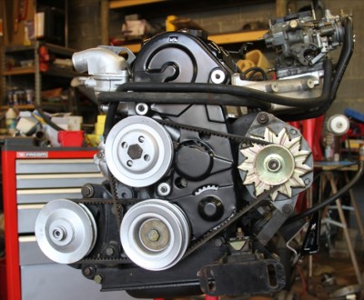

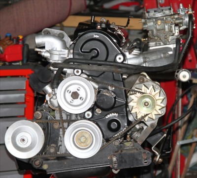

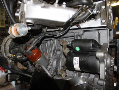

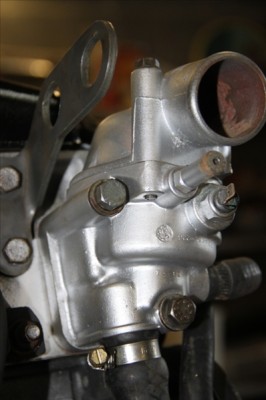

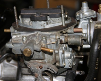

bon, mon bon vieux 42 va retrouver (enfin) un vrai J6R 234 (celui de mon espace 6677).
remis en état...
je laisse quelques photos, pour votre plaisir :shock:
Pièces jointes

c'est bosch, je ferai des photos, ça marche fort :D
Messages : 10572
Re: [RESTAURATION 42] phase II
voilà, tout est en ordre :D
j'ai profité de :
- changer le LR (couleur rouille), le vase d'expansion, devenu opaque, j'aime voir le LR d'une belle couleur :D , je sais, c'est du luxe...
- remettre le circuit air (merci pontiac pour les éléments) chaud entre la pipe échappement et le filtre à air.
- poser un nouveau spoiler, acheté chez un membre matra (40 €) qui avait les moules et qui sont maintenant chez romop36 (bon à savoir)
donc, mon 42 se retrouve stricto "origine" avec son moteur J6R 234 (complet avec carbu rénové complètement/joint, flotteur, pointeau, gicleurs... kit acheté 20€ sur leBC et module starter neuf)
ça tourne très bien, j'attends avec impatience la rencontre du 9/9 à villers cotteret et également la rencontre matra passion le 22/09 à wimereux (62)
les photos vont suivre :!:
