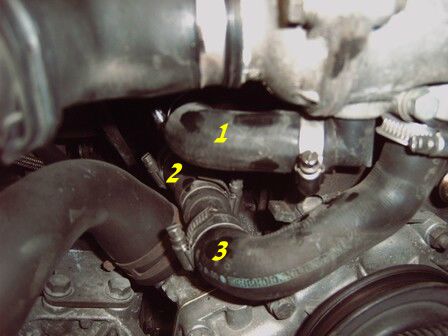

- Messages : 7113
Re: Consommation excessive liquide de refroidissement
bon ,je vais mettre mon grain de sable
tu as regardé la durite condamnée derriere la pompe à eau et l'autre durite qui va la durite métal
car en général on fait la distribution avec pompe à eau
et les deux petites durites derriere la pompe à eau ne sont jamais vérifiées (ou changées)
et souvent (age et temperature) elles deviennent poreuses et vu l'emplacement je penserai à un probléme de cette ordre
Non j'ai pas vérifier, elle semblai au remontage plutot en bon état sinon j'aurai pas pris le risque, je verrai çà sans doute demain meric de l'info
