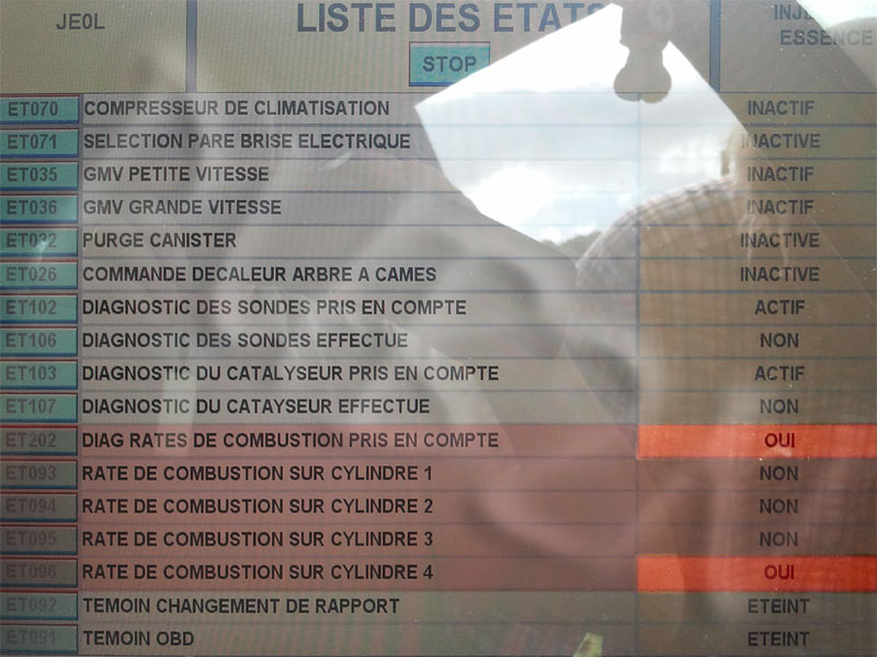

C'est bien ce que je dis plus haut, cela peut passer incognito, mais si le moteur broute, il y a des ratés de combustions qui apparaissent forcément mais ne créent pas d'alarme. C'était le cas de Michel, une fois acquittés le probème injecteur et de lambda , ils n'apparaissaient plus mais il broutait toujours (le moteur, pas Pilou hein
). Par contre s'il broute, il faut aller voir dans les états pour savoir quel cylindre foire, à moins que tu veuilles changer les 4
C'est juste un valeur qui apparait, mais je me répète, elle ne génère pas d'alerte cette info , il faut aller la chercher, mais cela en général , les techniciens ne vont pas si loin, ils s'arrêtent au "journal des erreurs"
Voici le TDB des états où chercher le coupable :

Re: Petits ratés au ralenti 2.0 16s
Ah oui, pour finir, Michel a changé son injecteur 4 et depuis, aucun souci

je me dis que les anciennes bobines, y compris celles que j'ai trouvé d'occasion sur une Laguna, sont donc assez sensibles à l'humidité et peut être aussi un peu fatiguées. C'est très clair qu'avec un peu d'eau là-dedans les problèmes peuvent survenir et durer un moment…Je vais donc commander ces bobines Valeo 245104 qui sont visiblement le modèle préconisé pour le 2,0 16s de l'Espace et semblent remplacer l'ancien modèle.
Oscaro a effectivement fait une promo à 27€ sur les bobines 245104 il y a 2 jours puis elles sont repassées à 32€ mais quand même au lieu de 61€. Tous les fournisseurs en ligne font à peu près le même tarif.
je reviens avec mon histoire de bobines, en farfouillant sur le net j'ai trouvé cette page :
http://www.valeoservice.com/html/france ... B0D7C4668D
Je cite :
La technologie de la bobine crayon
La bobine crayon intègre la gestion électronique, celle-ci est ainsi plus compacte et facilement adaptable à tous types de moteurs.
Depuis début 2007, Valeo produit dans ses usines et commercialise une nouvelle version (V2) de la bobine crayon.
Référence Valeo : 245104
Les avantages
- Résistance et tenue dans le temps : remplacement tous les 150 000 kms contre une moyenne habituelle de 60-75 000 kms
- Résistance à la température : démarrage assuré à n’importe quelle température
-Problèmes d’étanchéités connus par le passé résolus
Les applications
Renault : Clio, Modus, Mégane, Kangoo,Scenic, Laguna, Espace
Peugeot : 406, 407, 605, 607, 807
Citroën : C5,C6
Opel : Utilitaires
Nissan : Utilitaires
salut denis,
ayant eu le soucis et que pour des raisons financières je n'ai pas eu envie de changer les sondes, je te recommande de faire un plein complet au 95 histoire de.. depuis que je suis revenu au 95 je n'ai plus ce soucis de toux enfin mon camion ^^ pour la plip j'ai en bluetooth et faut juste que je réinstalle le soft sur l'ordi ou sur le tel donc si tu veux on peu toujours voir ca
j'attends de rentrer un peu d'argent pour pouvoir changer mes 2 sondes lambda qui a mon avis ne lui fera pas de mal. audun-nancy on a pas trop de distance comparé a d'autres :p
