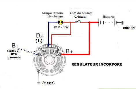

Après avoir fait des recherches sur le net je pense que le problème vient d'un fil coupé entre l'alternateur et la lampe du voyant de charge. La coupure n'est pas franche , et donc , le contact se rétabli de temps en temps, le problème étant de savoir à priori où , à quel niveau à pu se produire cette coupure.
si on suit ce schéma
On voit bien que si le fil est coupé entre l'alternateur et l'ampoule , l'ampoule ne peut pas s'allumer .
Je mets des liens sur des cas comparables au mien sur d'autres forum et pour d'autres voitures.

J'ai eu le cas, le fil était coupé dans une des gaines juste derrière l'alternateur, il faut enlever la gaine et vérifier les fils pour voir si il n'y a pas un pincement quelque part.

Ce soir , le voyant de charge ne s'allume plus en mettant le contact , par contre tous les autres voyant s'allument , le voyant de préchauffe fonctionne normalement , et je peux démarrer la voiture, je mettrai une batterie neuve demain ( j'en ai une) , mais si la batterie est suffisante pour alimenter les autres voyants , elle est suffisante pour alimenter ce voyant.
Le problème me semble probablement venir du fil reliant l'alternateur au tableau de bord, je ne sais pas quel est ce fil exactement .
Derrière l'alternateur , il y a un fil rouge de gros diamètre relié je pense à la batterie ; ce fil est relié à l'alternateur par une cosse ronde serrée avec un écrou de 10.
il y a un autre fil de plus petit diamètre , relié par une cosse ronde de même type serré avec un écrou de 8.
Il y a un fil violet avec une fiche femelle enfilée sur une fiche male et munie d'un embout en plastique rigide noir.
il y a un fil jaune enfiché sur l'une des bornes du régulateur
il y a un fil blanc enfiché sur l'autre borne du régulateur
il y a un problème sur à priori un de ces fils, lequel , et comment trouver à quel niveau :?: , that is the question.
Je vais voir si je trouve comment procéder pour déjà savoir , lequel de ces fils déconne, ensuite , le problème sera de savoir où
Merci pour vos contributions

Je ne sais pas trop, tout ce que je sais est le connecteur a enficher est pour le compte-tour ;)
mais voila ce que j'ai trouvé sur le net :
Tige filetée + écrou B+ = sortie de puissance à raccorder au + (plus) Batterie
Tige filetée + écrou B- = Masse à raccorder au - (moins) Batterie
Cosse + = contrôle excitation à raccorder au + (plus) Batterie via un commutateur (équivalent au Nieman)
Cosse L = Témoin défaut charge Batterie
pour repère encore une fois mon lien ou il y a les schémas : http://www.oscaro.com/alternateur-valeo ... 615527-4-p
par5
Messages : 1990
Re: problème électrique
Message non lu par par5 »
Les connections derrière les alternateurs sont les mêmes, mais suivant les modèles, avec des apparences différentes.
Le fil violet a de forte chance d'être le compte tour, il suffit de le déconnecter et voir si le compte tour fonctionne ou pas.
Le fil avec l'écrou de 8 devrait être celui venant du neiman, c'est lui qui referme l'auto excitation de l'alternateur.
Pour le vérifier, il faut le déconnecter de l'alternateur, mettre un voltmètre au bout et en mettant seulement le contact s'assurer que le 12v batterie y est bien présent . même en le triturant un peu pour être sûr qu'il n'y a pas un mauvais contact quelquepart.
Si avec le nouvel alternateur, les symptômes sont les mêmes qu'avec l'ancien, cela ne vient pas de lui
