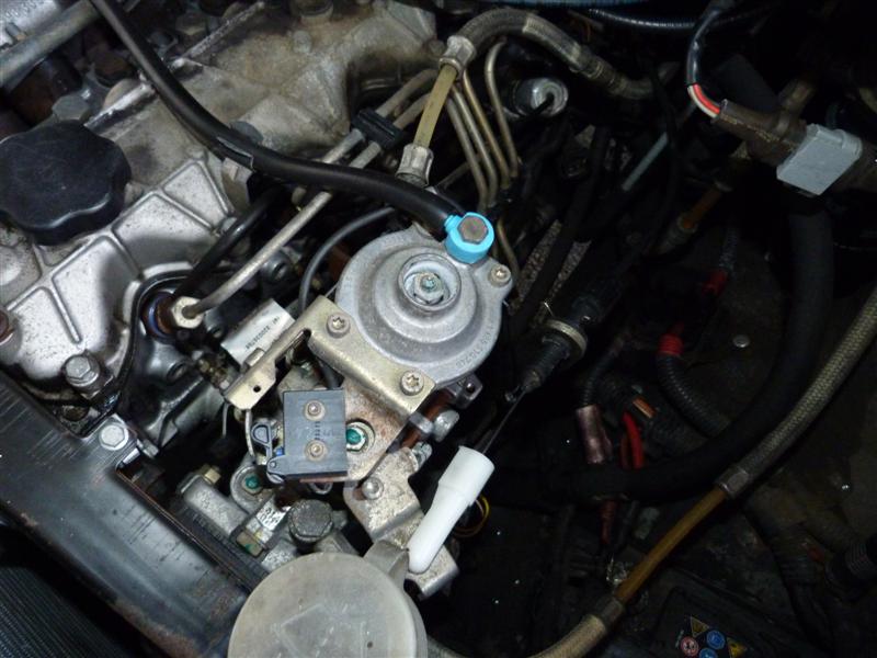

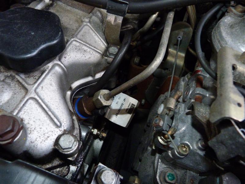

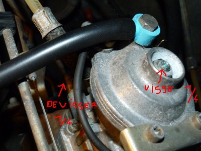

Salut Par5,
C'est la vis derrière la pompe ci joint le lien: http://imageshack.us/photo/my-images/23 ... onqy9.jpg/
C'est l'image du topic "mettre la pression au turbo": https://www.passion-espace-club.com/view ... f=7&t=3582

Ce que tu appelles la vis de richesse est la vis de débit maxi de gazole.
Sur le j8s elle a été réglée pour obtenir une puissance maxi de 85 poneys, tous les autres paramètres étant supposés bons par ailleurs.
Avec cette vis , cette pompe pourrait alimenter un moteur de 110cv, mais celà ne veut pas dire que tu obtiendrais 110cv sur le j8s.
Cette vis n'a pas d'effet sur l'accélération sur les régimes intermédiaires, uniquement sur la puissance max au régime max.
L'accélération sur les régimes intermédiaire dépend du réglage LDA, si la pression turbo est bonne, l'avance centrifuge aussi et le calage pompe aussi.
Tous ces paramètres sont liés, et ne toucher qu'à un seul peut avoir des effets néfastes si on ne controle pas exactement ce que l'on fait avec de l'appareillage ou un banc de test.
Si la pompe sur ton moteur est bien celle d'origine il vaut mieux pas trop toucher à cette vis.
Le mieux serait de demander à un bon diésèliste de la régler , quittte à lui demander un peu plus de tonus à l'accélération et/ou un peu plus de puissance max.
Il va optimiser tous les autres paramètres pour ça, tout en sachant que les "plus" seront contrebalancés par des "moins" (surchauffe, risque de casse , longévité ect.) .A toi d'asssumer tes choix.

Merci par5,par5 a écrit :Ce que tu appelles la vis de richesse est la vis de débit maxi de gazole.
Je vais essayer de réduire encore l'arrivée de GO et si ça ne marche pas,j'irais voir un diéséliste
J'ai pas envi de tuer mon moteur qui n'est même pas encore roder...

Une dernière question,quels sont les symptômes ou les risques si je dévisses trop la vis de débit maxi de GO (car ça pourrai réduire ma conso je pense)
Merci.
Bon ce matin,j'ai dévissé la vis d'un petit 1/4 de tour par rapport à la position initiale de quand j'avais essayé de mettre la pression au turbo,je vous dirais quoi quand j'aurais fait une paire de kilomètres.
Merci.
Re: consommation excessive de gasoil
A mon avis en dévissant la vis de débit maxi, celà ne changera pas ta consommation de gazole à moins que ru roules souvent à 4500t/mn le pied au plancher.
D'ailleurs si ton moteur monte à 4500tmn et ne les dépasse pas , c'est que le régulateur centrifuge dans la pompe est bon.
Vérifies plutôt la propreté de ton filtre à air, que le tuyau qui va prendre l'air sous le phare, n'est pas écrasé, plié , pincé, obstrué ou son embouchure masquée.
En général une conso élévée se fait sur les régimes intermédiaires et sur les accélérations, soit mauvais calage , soit LDA dérèglée, injecteurs usés qui ne pulvérisent plus .
Les tiens sont ils à brides ou vissés, sont ils bien ceux adaptés à la pompe, car en cas de changement moteur on peut facilement mélanger.
Les j8s se ressemblent mais ont évolué avec les années.

Bon,j'ai fait un petit essai,je n'ai pas de trou dans accélération et je n'entend plus le clacclac que j'entendais quand j'avais essayé d'augmenter la pression au turbo. https://www.passion-espace-club.com/view ... 2&start=25par5 a écrit :A mon avis en dévissant la vis de débit maxi, celà ne changera pas ta consommation de gazole à moins que ru roules souvent à 4500t/mn le pied au plancher.
Maintenant je croise les doigts pour ma conso.
Par5,
Je ne dépasse pas les 3000 tours,ça fait trop de bruit après!
Sinon je pense que c'est possible pour la LDA car je l'ai vissé de 2/4 de tour comme disait Tchang pour avoir un peu de pêche.
Pour toute l'admission d'air,j'ai tout nettoyé il y a 4mois.J'ai vérifié et pas de problème de ce coté là.
Pour les injecteurs,à priori ils sont vissés d'après ce que j'ai pu voir.Je vais vérifié avec ma RTA.
Modifié en dernier par julien.b59 le 26 févr. 2012, 12:18, modifié 1 fois.

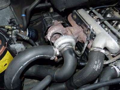

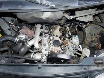

Suite à la demande de The Stone,voilà mon moteur:

Il a l'air bien ce moteur en photos.
Le cône inversé en bout de l'axe de la LDA , est décentré ce qui permet des réglages de richesse dans la phase d'accélération.
Tu as dit avoir tourné la LDA de deux fois 1/4 de tour, ça fait au total 1/2 tour ce qui me parait beaucoup, car c'est le réglage maxi possible pour ce cône.
L'autre réglage sur la LDA est la précontrainte du ressort sous le membrane.
Moins le ressort est compressé, plus la membrane descendra facilement avec la pression turbo, et plus la pompe enverra de gazole à la moindre montée en pression du turbo.
Le moteur peut accepter , si le calage est adapté, ce n'est pas évident.
Sur une pompe régulée électroniquement , l'électronique s'occupe de régler en permanence tous ces paramères.
Sur cette pompe mécanique (très solide c'est vrai) on ne peut faire que des réglages moyens fixes.
Jouer ainsi avec ces réglages sans mesurer les résultats, c'est jouer à la roulette russe mais cette fois ci avec trois balles dans le canon.

Encore une photo c'est mieux.
J'ai noté dessus ce que j'ai fait hier matin après avoir tout remis à zéro il y a 10jours.
Pourtant,si j'ai bien compris c'est celle là que Tchang disait de visser 1 tour pour avoir plus de pêche et moins de conso
A priori,ça marche pas pour moi,plus de pêche mais plus de conso
julien.b59 a écrit : ........................
Pourtant,si j'ai bien compris c'est celle là que Tchang disait de visser 1 tour pour avoir plus de pêche et moins de conso![]()
