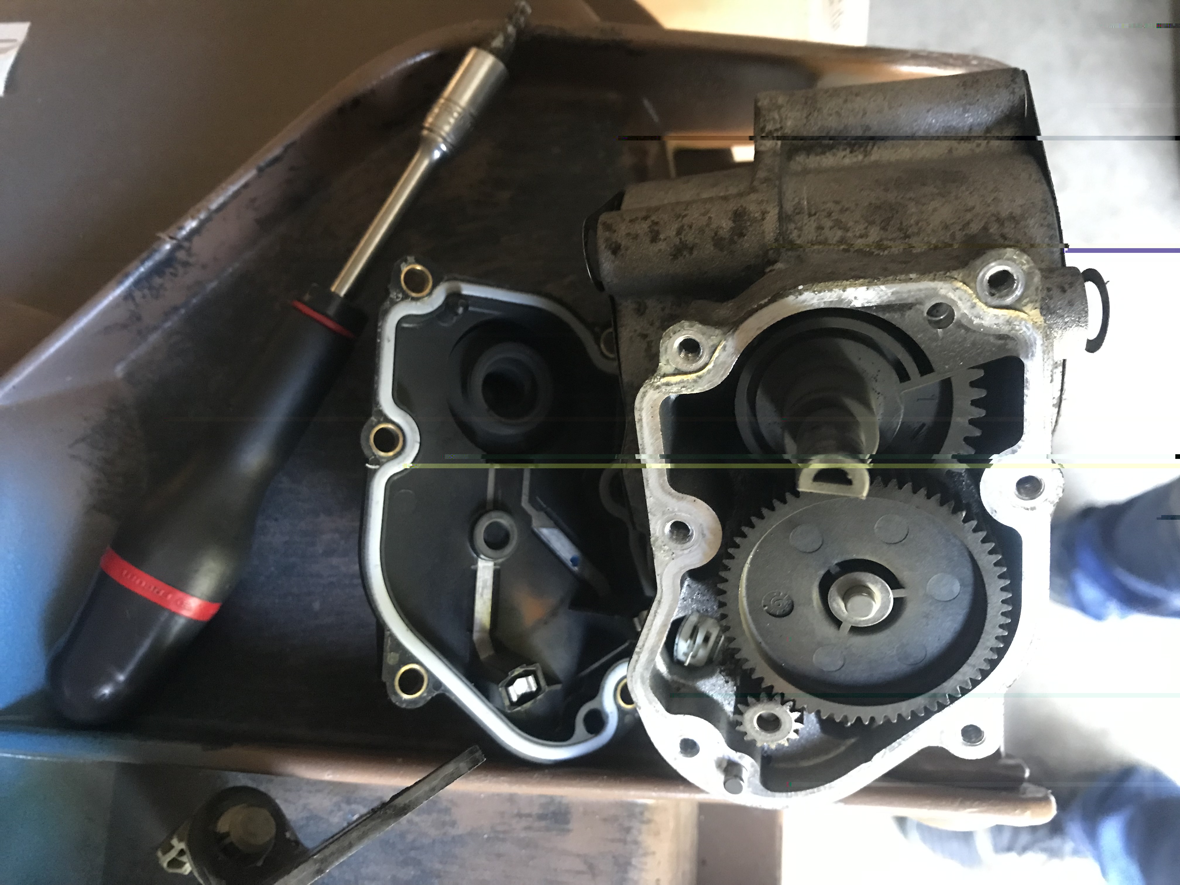

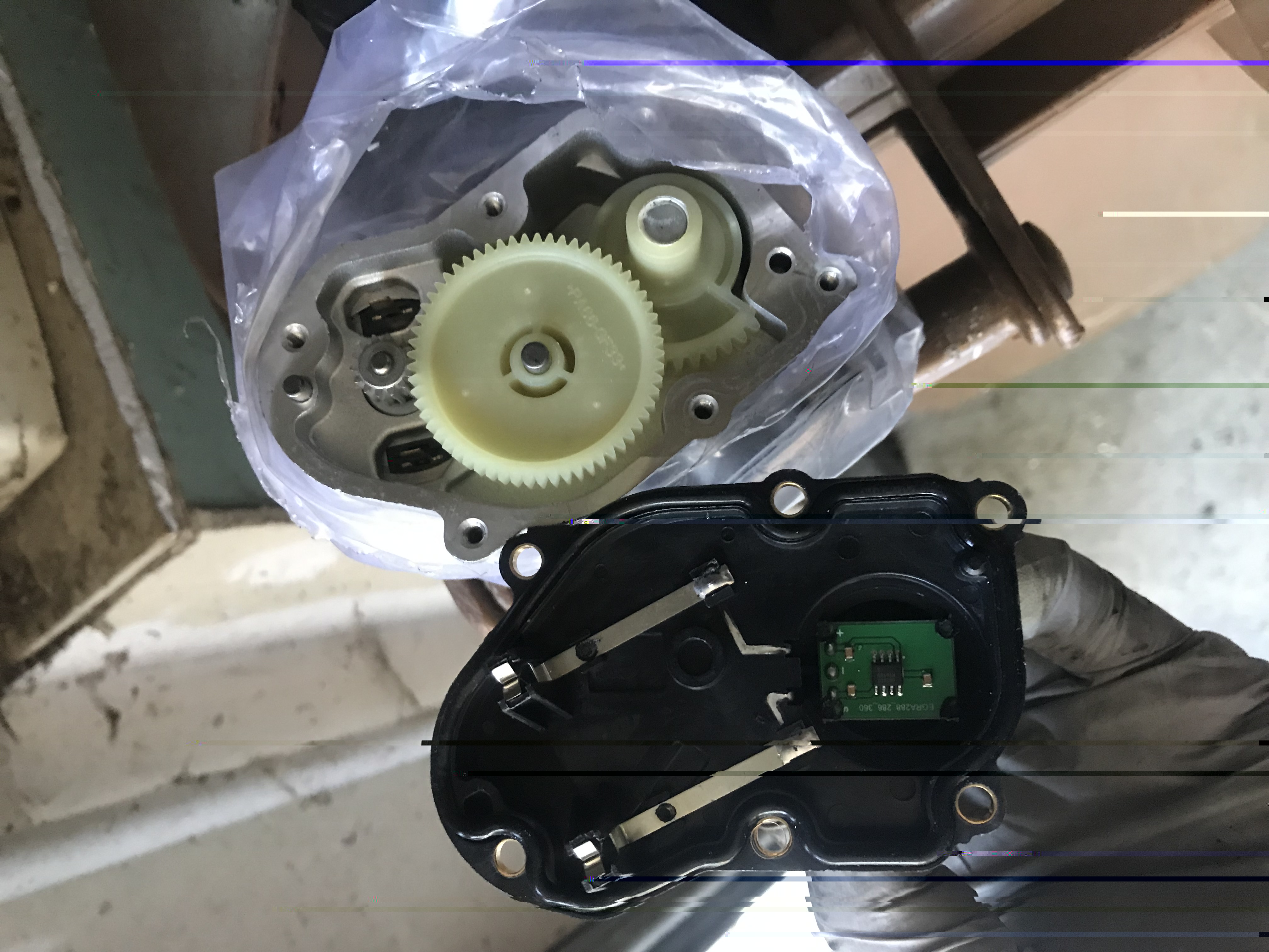

voila les deux modeles
la premiere c'est celle de ma voiture
et la deuxieme la mauvaise a cause du circuit electronique qui gere la vanne alors que moi c est mecanique

idem que moi

oui exactementgege08 a écrit :idem que moi
bon commandé une autre sur un autre site j espere que cette fois c est la bonne

Putain ce n’ Pas possible encore pas la bonne !!!c’est la troisième reçu !!! Je le demande si elle exciste encore la notre ?????

on ne sais pas ce q uil y a a l interieur si c est mecanique ou electrique toujours pareil car moi apres 3 vannes commandé je commence a deseperer!!

si tu veux, je peux regarder si il y a une référence du fabricant (vdo) de gravée sur le corps de la vanne, vu j'en ai une démontée

Oui je veux bien pour l’instant j’ai Nettoyé les pistes et contact et plus de défaut depuis 3 jours

pas de réf à l'extérieur de la vanne, mais il y en a une moulée dans l'alu dans la partie électrique, en dessous du pignon:
A2C53027907
et sur la boite: 408-265-001-014Z
la boite correspond à la nouvelle vanne qui a été monté par mon vendeur (j'ai racheté la vanne d'occasion à un mécano renault) sur une laguna 3 2.0 dci 150, et la réf dans la vanne est celle de l'ancienne vanne de la laguna 3.
sinon, ouvre ton capteur (les 6 vis) soulève le pigon central, il est juste emboité, et la réf est visible, ça te prend 5 min

avec la réf de la boite on en trouve, mais fais gaffe, il y en a qui sont aussi indiquées "électronique"

ce sont plutôt les revendeurs qui ne se font pas chier, ce sont des vannes pour 2.0 dci, donc elles sont compatibles pour eux, ils ne regardent pas qu'il y a des différences entre les électroniques et les mécaniques.
- Messages : 2565
Re: Antipollution a controler
sinon, il y a la solution des casses, apparemment elle est montée sur plusieurs voitures, tu n'as même pas besoin de démonter, tu regardes juste si la réf sur le plastique est la bonne

C’est clair !gege08 a écrit :ce sont plutôt les revendeurs qui ne se font pas chier, ce sont des vannes pour 2.0 dci, donc elles sont compatibles pour eux, ils ne regardent pas qu'il y a des différences entre les électroniques et les mécaniques.
Bonsoir a tousgege08 a écrit :regarde ici
https://www.eurofrance.pl/pl/searchquer ... 8200327011
converti, ça fait 70€ environ
bon j avais bien nettoyé les pistes ca a fonctionné 1 semaine sans défaut mais ce soir re defaut au tableau de bord
j ai regardé ton lien mais c est de l occasion....
aliexpress c est vrai pas cher mais c est bizarre deja commandé chez eux avec paypal mais pas pour le site des vannes egr
Bonjour á tous
bon juste pour vous dire que apres encore avoir commandé une vanne d occasion sur le site roumain qui au final c etait la bonne vanne mais elle avait aussi un defaut et est arrivé degeulasse donc a banir ce site1
bref cela a fini par une vanne neuve de chez renault et tout etait bon ensuite voiture reparée et vendu donc je ne serai plus trop present sur ce forum car j ai desormais un scenic 3 bose
merci a tous
