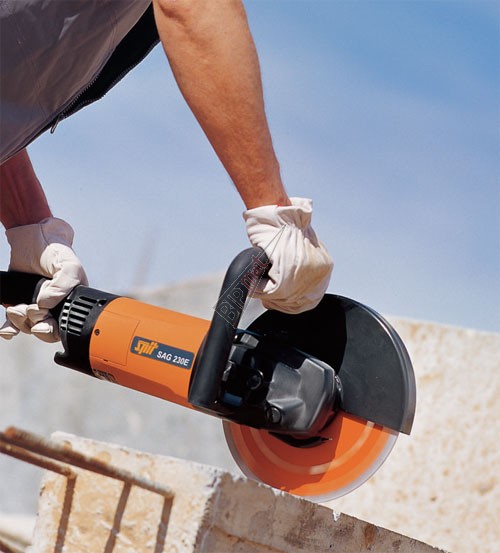

Oui, mais là je ne crois pas que j'aurai la place pour mon outil préféré

Ah ? ne penses tu pas a la dremel par hasard ?Pilou29 a écrit :Oui, mais là je ne crois pas que j'aurai la place pour mon outil préféré

Pilou29 attaque en première intention avec la version adulte de la "Dr Hay Mel" ... la disqueuseanto60 a écrit :Ah ? ne penses tu pas a la dremel par hasard ?Pilou29 a écrit :Oui, mais là je ne crois pas que j'aurai la place pour mon outil préféré

l'outil préferé à pilou29
version gros bras
version gros bras

Bon bah on va rester avec la clef a pipe de 10 hein

pub2n a écrit :Dépose l'écran thermique et on verra pour le collecteur, cela ne va pas grimper bien cher de toutes façons (30 € + FDP : 200 € en neuf ) ... Si tu dois achever l'écran thermique, j'en ai un aussi(10€ + FDP : 40 € en neuf )
Mais attendons avant de voir, c'est surement une histoire fixation quelque part, ce n'est pas le genre de pièces qui casse sur le 2.2 DT , ce n'est pas comme sur les essences ... suivez mon regard... hé , pour une fois que je peux tirer sur eux :lol:
Mais bien sur !!!!!
