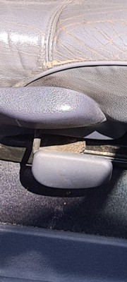

Salut la sellerie est elle identiques au reste du véhicule ? Porte et tableau de bord
Voilà deux photos de mon grand RXT , moi j'ai le réglage hauteur à gauche , mais non pivotant ( a moins que la manette soit différente a gauche ?)
![Screenshot_20201124-001749_Gallery.jpg (58.82 Kio) Consulté 1786 fois Celle de réglage hauteur](./download/file.php?id=52007&t=1)
- Celle de réglage hauteur
Et la manette qui sert a pivoter le siège su le droit
![Screenshot_20201124-001819_Gallery.jpg (82.69 Kio) Consulté 1786 fois Celle pour pivoter le siège ( pour moi seulement sur le passager)](./download/file.php?id=52008&t=1)
- Celle pour pivoter le siège ( pour moi seulement sur le passager)
Si ça peut t'aider à localiser

Le siège est pivotant sauf s'il est électrique. Par contre, il faut le mettre en position basse pour le faire tourner (ou haute je ne me souviens plus)

Les 2 sont pivotants, mais la manette du siège conducteur n'est pas placée au même endroit.
@ pete : siège remontée au maxi, sinon, il cogne dans la console.

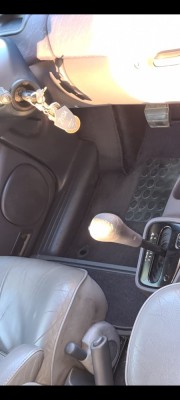

Voila mes deux sièges coté intérieur. Coté extérieur ils ont la commande de rotation qui fonctionne, et l'inclinaison.....
![Image](https://i.postimg.cc/fbpRksZw/IMG-20201124-101608.jpg)

Je vais regarder ou elle se situe alors côté gauche, j'avoue ne pas avoir cherché plus loin

Effectivement non présent étrange pour un Rxe ? Les sièges sont d'origine ?

Apparemment oui d'origine, et pivotants......
Comme quoi les subtilités d'équipements......
