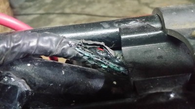

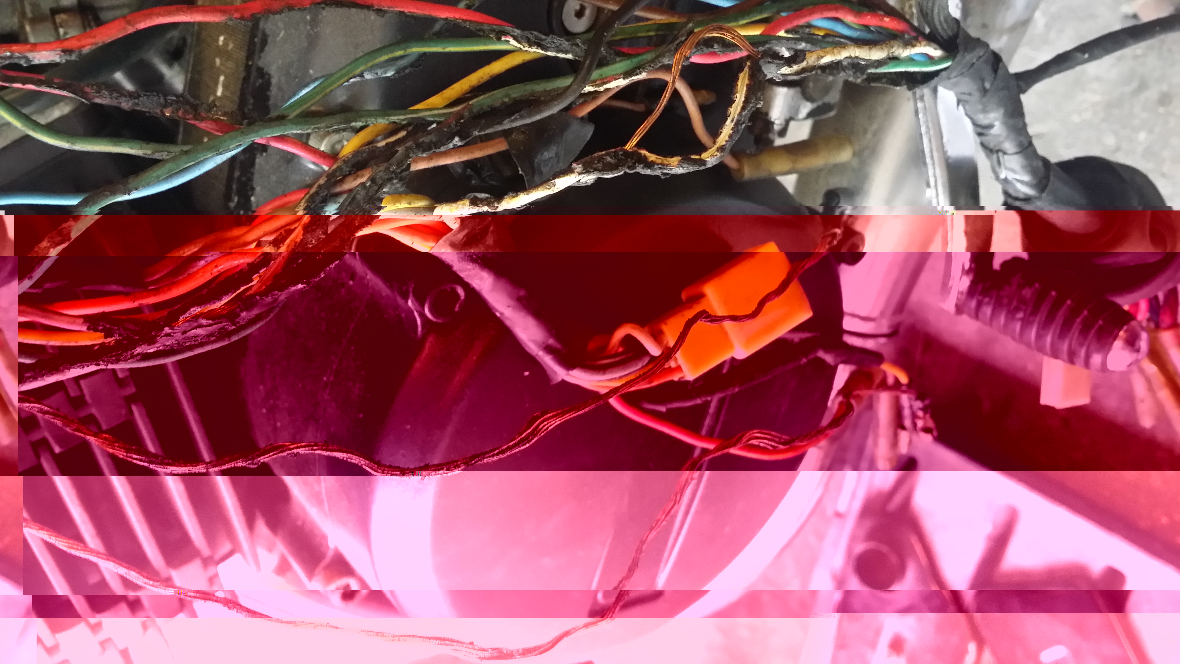

Il y a trois jours, en ramenant la bécane à la maison, je suis tombé en rade.
J'ai fini par réussir à rentrer sur 1 cylindre.
Quelle fut pas ma surprise quand j'ai retiré le réservoir :evil: :evil:
Les fils ont fondu, et je ne sais pas pourquoi :(
Encore du temps à passer dessus :twisted: :twisted:

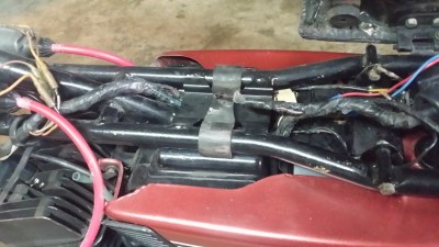

Et voilà l'ensemble :twisted: :twisted:

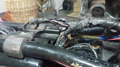

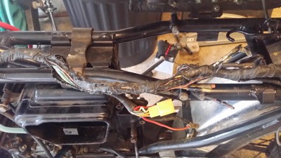

Donc voilà, c'est mon fil de masse qui a fondu et fait un cours jus avec le fil blanc de ma cellule redrésseuse qui a fondu aussi. Reste à savoir pourquoi :!: :!:
Messages : 13764
Re: Yamaha AS3 Rd 125 de 1975 torque induction
moi je raisonnerai dans l'autre sens :
fil positif qui touche le cadre (usure de la gaine) et qui fait fondre ce qui est autour !
Dans les faits çà ne change rien, :) il faut bien isoler ET éviter tout frottement, c'est le plus pénible en moto !
:wink:
julien.b59
Messages : 2942
Ça y est c'est réparé :wink:
Je pense avoir trouvé la cause.
Le fil de masse sur la batterie ne tenait plus qu'à deux,trois filaments.
Du coup le fil de masse à fait office de fusible et à fondu.
